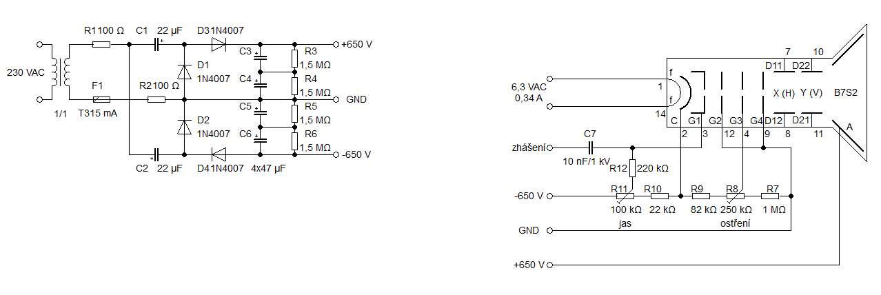

To jo, ale třeba v tomto schématu ji vůbec nevidím použitou.

HF_Tech napsal(a):
Na zobrazení audia stačí použít moderní obvodové řešení. Je to až směšně jednoduché.
Nad něčím takovým jsem taky uvažoval, akorát to teda bez signálu bude vypalovat obrazovku ne?

Dá se k obrazovce doplnit modulace jasu a v nepřítomnosti nf signálu jas snížit nebo úplně ztlumit.
Příspěvky: 20725
PříspěvekZaslal: st leden 31 2024, 11:22    Předmět: Citovat
Dá, změnou napětí na g1, kterým se řídí jas a zhášení při zpětným běhu paprsku. Ale musíš vyřešit rozdíly potenciálů obrazovky proti řídícímu obvodu třeba přes optočlen kterej bude řídit odporovej dělič pro změnu jasu.
Ale takhle jednoduchý to bude jen dvouůrovňový, plnej a ubranej jas.
Vykašli se na CRT a kup si tuhle nebo podobnou srandu.
Příspěvky: 21484
PříspěvekZaslal: st leden 31 2024, 11:33    Předmět: Citovat
Ano, to se dá. Trochu to jen komplikuje skutečnost, že napájení katody je záporným napětím, zatímco anoda je uzemněná.
Ten zhášecí signál bude třeba buď přivést do g1 z napájecí větve -600 V ( v tom případě by se musel zhášet aktivní běh, ale zpětný ne), nebo vrazit do katody tranzistor původně určený pro buzení televizní obrazovky (KF504, BF469 a podobný) a otevírat a zavírat ho přes optočlen.

Obrazovka 7QR20 má nesymetrické vychylování, a2 je spojena s D4. Tady je to nakresleno zcela jasně:
https://lide.uhk.cz/prf/ucitel/radocka1/lab/Uloha9_soubory/katalog.htm
Proto ty komplikace s napájením.

PříspěvekZaslal: po květen 06 2024, 19:25    Předmět: Citovat
Tak jsem trochu pokročil, není čas, tak si hraju jen zřídka. Sice jsem mezitím sehnal BM 370 v perfektním stavu, ale stále chci rozchodit nějaký to ukazovátko, jak jsem původně zamýšlel.
Zatím jsem spíš jen vyzkoušel tu obrazovku, VN obvody. Na rušení je to náchylný dost, oddělovák na půl metru rozplizne stopu jako nic. Protože chci oddělený napájení obrazovky a vychylovacích obvodů se zbytkem, tak budou dva zdroje. Nutně ale musí být spojený země přes nějaký VN kondy, jinak opět rušení jak prase...
Pozitivní je, že to elektrostatický vychylování nic nežere, tak pro mý účely nebudou vychylovací obvody vůbec složitý, snad postačí úplně základní dif. zesilovač z tranzistorů.
Co je mi ale divný je, že X-ové ose stačí +-60 V pro plnej rozkmit, ale Y-ová potřebuje +- 80 V. Je to normální, že jsou rozdílný citlivosti?
