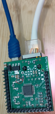

Úplne súhlasím s Cust, a ak sa niekde aj správy chyba opraviť to na pcb ide oveľa elegantnejší nejakým drôtikom a vôbec potom človek ani po oprave sa nemusí hanbiť to ukázať poprípade v svojich projektoch použiť ten prototyp.
Tu je príklad potreboval som si otestovať jeden MCU tak som si narýchlo nakreslil testovaciu pcb, samozrejme som spravil chybu, ale aj napriek tomu pcb sa da opraviť a použiť .

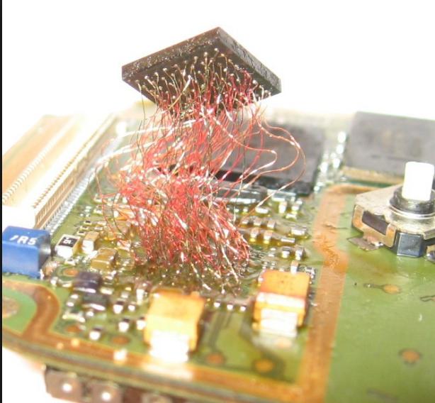

Já bych řekl že tohle je spíš jen o manuální zručnosti a silné lupě Smile
Třeba pro hodináře jež je zvyklý na práci s malými věcmi nebude žádný problém připájet pár drátků na QFN, narozdíl od toho aby zapojení rozchodil.
Postupů jak na to je na internetu plno, jen je třeba se toho nebát, případně natrénovat na elektroodpadu. https://audiokarma.org/forums/index.php?threads/qfn-16-to-socket.431223/
Kupodivu ani podobné akce jako tohle nepotřebují příliš elektro znalostí, spíš klidnou mysl a pečlivost.

Já to v klidu zapájím, ale nevím o druhém v mém okolí... Rolling Eyes Natožtak začátečník. Nehledě na to, že ta druhá fotka je úplná blbost a pustí se do toho dle mne jen člověk vyšinutý.

Ta BGA motanice je jen na odlehčení, když se podíváš na ni, tak se ti bude zdát QFN jako brnkačka Smile
