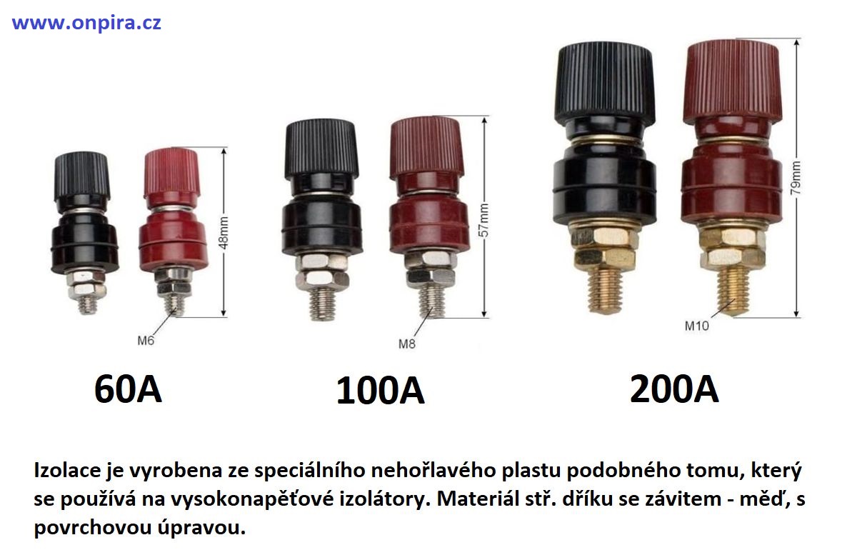

Ahoj,
potřeboval bych vědět, jestli někdo nedělá něco jako jsou svorky na lab zdroji (třeba tady) pro vysoké proudy.
Reálně by tím mohlo jít až 100A při 24VDC.
Klidně i dvousvorka.
Připojení zezadu i zepředu by mělo být formou závitu M8 (na kabelech jsou již nakrimpovány kabelová oka pro tento závit).
Nejlépe asi keramika.
Zkouším už nějakou dobu googlit, ale zatím neúspěšně.
Díky za tipy.

Koukni na Nadetu. Kdysi jsem tam viděl na tablu velký panelový šroubovací svorky na proříznutý oka. M8 to asi bylo. Hlava byla takovej zaoblenej šestilístek průměru kolem 30 mm z nějakýho termosetu. Nevím jestli se dal úplně vyšroubovat a dát tam i neproříznutý oko. Možná že to kdysi bývalo na zdrojích od Mesitu. Imax nevím.

https://www.tme.eu/cz/details/pol102-rt/laboratorni-svorky/schutzinger/pol-102-rt/
nebo https://www.onpira.cz/zbozi/pripojovaci-reproduktorova-svorka-60-200a/

Ale to, co postnul DJ Paul, to vypadá dobře. Já je na TME hledal, ale nenašel.
Sendyx - díky, ale musí to být nakupovaná součástka, je to do práce.

PříspěvekZaslal: út leden 24 2023, 23:18    Předmět: Citovat
Mohu potvrdit a doporučit Onpiru, svorky od nich jsou super!
 Velikost:  153.02 kB
 Zobrazeno:  86 krát

Zkusili jsem tedy objednat ty z Onpiru, variantu se závitem M8.
Až přijdou, tak uvidíme.
