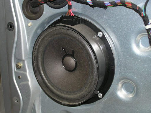

2. V levých dveřích dost zkresluje reproduktor. Asi problém mechanické povahy (tipnul bych to na zadřenou kmitačku).
Mám k dispozici pár dobrých repdroduktorů z Felicice - je možná záměna za původní repro ve Fabii - opět stejný problém, je pro mě momentálně složitější začít laborovat a pak zjistit, že je to špatně.
Tak se ptám, jestli někdo neví, zda by šly z Felicie tyhle díly vymontovat a pak namontovat do Fabii.

Reproduktory vyzeraju byt tiez ine (130mm vs 143mm). Tie auta nemaju snad ziadny spolocny diel.

Pokud reproduktor nedostal záhul a nemá napálenou nebo nabouranou cívku, tak může být drhnutí způsobené deformací koše, což se dá dočasně řešit vhodným podložením koše reproduktoru, který se tak zdeformuje do jiného tvaru a zase hraje. Za pokus to možná stojí.

na tech reprakach odchazely ty penove zavesy, tvrdlo to a praskalo a nebo jak zatekalo tak reprak dostal vodu a byl kaput...

A na repro se podívám, až kuchnu dveře, ale vůbec bych se nedivil, kdyby ten závěs byl rozpadený.
