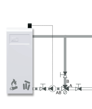

Asi nie. Robí sa to tak, že sa na spiatočku výmenníká da termostat ktorý začne otvárať pri 65;C t.j. nad rosným bodom. Termostat vlastne otvorí len tolko, aby sa udržovalo na spiatočke 65. prebytok tepla ti ide do radátorov alebo kam treba.

Treba to zapojiť, tak, ako je to na tom obrázku. Tiež to tak máme.

Jak je to na obrázku, je to vyžádováno už všemi vyrobci z důvodu ochrany tepelného zdroje, automatické kotle i s ručním přikládáním.

Na 3kw potrebujes prietok 120 litrov za hodinu pri delta t 20 stupnov. To je strasne malo. To cerpadlo tak spomalit urcite nepojde. A mimochodom tebe sa rosia tie kamna kde prikladas. Nie kotol. Naozaj jedine a pre teba spravne riesenie je na obrazku.
