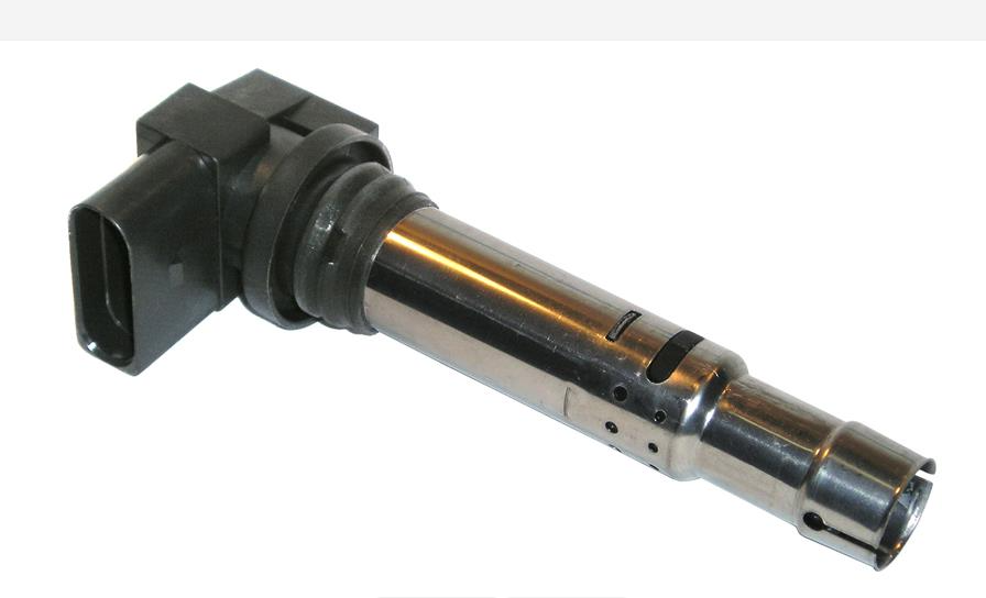

PříspěvekZaslal: pá říjen 16 2020, 12:26    Předmět: Buzeni indukčky FABIE Citovat
Indukční cívka FABIE (viz obr) má odpor primární cívky 370 ohmů. Budí se 12V nebo vyšším napětím?
Mezi VN výstupem (střed pro svíčku) a piny konektoru ani oplechováním jsem nenaměřil odpor. Byla vadná nebo má v zapojení sekundáru další prvky?
Indukční cívka z FABIE

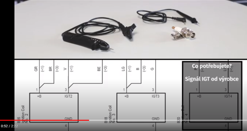

Příspěvky: 12544
PříspěvekZaslal: pá říjen 16 2020, 12:44    Předmět: Citovat
mrkni sem: https://youtu.be/Mkbk2CdARfw
Příspěvky: 34552
PříspěvekZaslal: pá říjen 16 2020, 12:56    Předmět: Citovat
Má běžný napájení +12V a zem, plus tomu dostává na konektor řídící synchronizační signál z ŘJ motoru, kterej nahrazuje činnost rozdělovače = cívka "pálí" do svý svíce jen v ten moment, kdy by do ní švihalo vn z velký společný indukčky přes rozdělovač řízenej od vačkovýho hřídele. Tyhle "fajfkocífky" jsou pověstný tím, že čas od času naprosto bez vnějšího důvodu selhávají, takže nejlepší cestou je vozit si jednu novou v zásobě a v případě závady (chod motoru jen na 3/2 válce podle toho, jestli jde o ještě poctivej 4-válec, nebo už moderně zkriplovanou trojhrnkovou verzi) ji rovnou vyměnit. Cena za kus je kolem 1100-1200 českejch na pultě v prodejně ND. Je zajímavý, že třeba v haťapkách tenhle díl odchází daleko častějc, než ten samej typ v motorech s větším počtem válců ...
kulikus
Založen: Dec 10, 2009
Příspěvky: 3012
PříspěvekZaslal: pá říjen 16 2020, 13:05    Předmět: Citovat
to OK1HGA: viděl jsem ho, mátlo mne "signál IGT od výrobce". Mol to být měnič napětí.
Primárem tedy teče pouhých 32 mA, a zanikající magnetické pole vytvoří na sekundáru až 25 kV.
Ten plechovej futrál cívky tvoří asi druhý pól sekundáru a musí se dotýkat kovového těla svíčky. Znovu podotýkám, nepovedlo se mi naměřit odpor sekundáru.

PříspěvekZaslal: pá říjen 16 2020, 20:44    Předmět: Citovat
V těhle jednojiskrových jednotkách je na primáru ochranná dioda, která zabraňuje zpětnému proudu do ŘJ. Ani bych se nedivil, že právě odchází hlavně ta dioda.

Příspěvky: 34552
PříspěvekZaslal: pá říjen 16 2020, 21:16    Předmět: Citovat
Já mám na BXW tyhle "fajfkocífky" taky a "nevím o nich" = nedělají žádný problémy. Najeto 110tkm (zatím) - ale jsou i "nájezdníci" s údajem 300tkm nebo ještě víc na tachometru - s těmahle 4-válcema. Ani majitelé CBBG a dalších odvozenin koncernovejch 4-válců o objemu 1,4 a 1,6litru si nestěžujou. Naproti tomu "haťapkáři" obvykle vozí jednu v kufru čistě preventivně - potvrzeno několika zkušenějšíma uživatelema motorů s kódem AZQ, BME, AWY, BMD, BBM, BXV, BZG, CEVA, CGPA, CHTA, BBM, CHFA, CHFB, CJLA, CJLB, CGPB, CGPA nebo CHFA (všecko nejrůznější odvozeniny koncernovýho 3-válcovýho motoru 1,2HTP). Podle všeho jde o to, že na trojhrncích se hlava v prostoru pro tyhle zapalovací jednotky víc ohřívá, než na silnějších motorech ... takže jestli ta tazatelova inkriminovaná cífka dělá problémy a pochází z trojhrncovýho agregátu, bude nejjednodušší ji vyměnit a nezkoumat PROČ - jde o bohužel vrozenej problém týhle koncepce motorů.

kulikus
Příspěvky: 3012
PříspěvekZaslal: so říjen 17 2020, 10:45    Předmět: Citovat
misocko napsal(a):
... Ked ju vsak pripojis na 12V okamzite sa nabije (vyse 1A prud) a hodi iskru (tak chvilu cykluje vo vysokej frekvencii (nieco v kHz) a vypne asi nejaka ochrana). Dalsi pin je tam riadenie , je na nom 12V a 5mA , ak ho prizemnis (robil som to nadrzovku optoclenom) cievka hodi v tom momente iskru , uvolnis - nabije sa m prizemnis hodi iskru.
Na videu od ok1hga je nakreslena jako třídrátový blok. Sedí to číslování? Z tvého popisu soudím, že musím přivést napájení na 1 a pulzně přizemňovat řídicí IGT signál na 3 ke 4 GND.

kulikus
Příspěvky: 3012
PříspěvekZaslal: ne říjen 18 2020, 14:50    Předmět: Citovat
Našel jsem v servis manuálu zapojení. 1 GND, 2 GND HV, 3 +12V, 4 IGT. Ověřil jsem měřením na motoru. Zapojil, přivedl kladné pulzy +4V a později +12V (přes PNP) 36 Hz z MKO se střídou 1:1 a zatím nic. Indukčka v motoru funguje.
