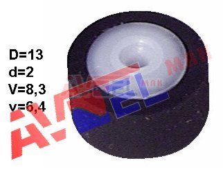

Zdravim vsechny,
Pustil jsem se do opravy tohoto magnetofonu. Zacal jsem mechanikou a hned si vsiml ztvrdle a popraskane pritlacne kladky. Predpokladam, ze ji bude potreba vymenit. Jeji prumer je 13mm, sirka 6mm a prumer hridele 2mm. Nikde na interneru jsem nenasel takovou, ktera by mela tyto rozmery. Nevali se treba nekomu doma? Diky.

a takáto ? http://www.avelmak.sk/index.php?lm=823&pg=det&article=13000

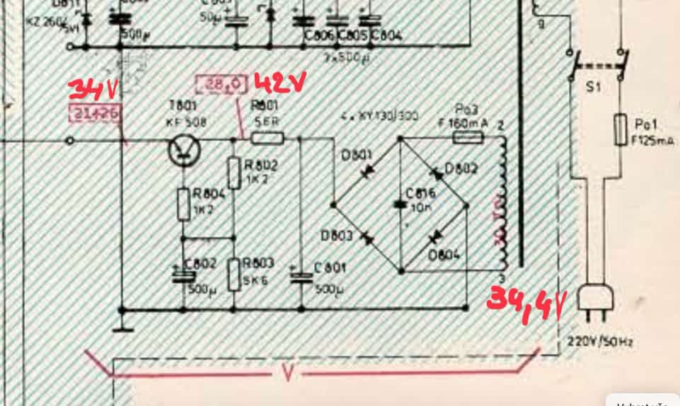

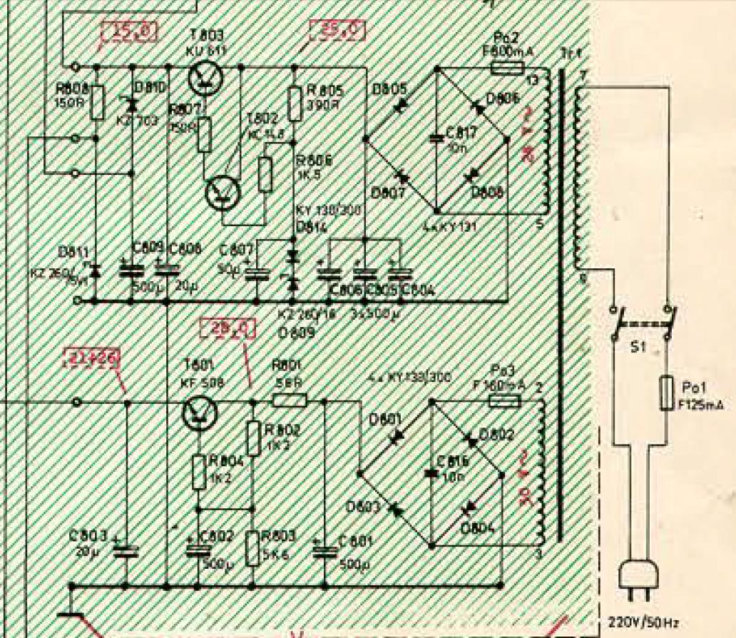

Zdravím, nechci zakládat nové téma M710.
Řeším napájení jedné větve z transformátoru, mám tam cca o 10V víc, což by asi být nemělo.
Přikládám část schématu s částí na 23V, ta druhá 15V je OK. Doplnil jsem naměřené hodnoty k měr. bodům. Byla vadná jedná dioda KY130/300 nahrazeny všechny čtyři za 1N4007
Prosím poradíte?
Díky.

Příspěvky: 12710
PříspěvekZaslal: ne říjen 15 2023, 17:45    Předmět: Citovat
kolik máš na trafu na těch vinutích ?
na obou ?
mělo by tam být 24V a 30V střídavých . . .
trafo je na 220V, kolik máš v síti ??

PříspěvekZaslal: ne říjen 15 2023, 19:38    Předmět: Citovat
V síti je 233V
Vinutí 5-13 29V, za T803 16V což je OK.
Vinutí 2-3 34,4V, napětí dle prvního obrázku.
