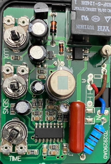

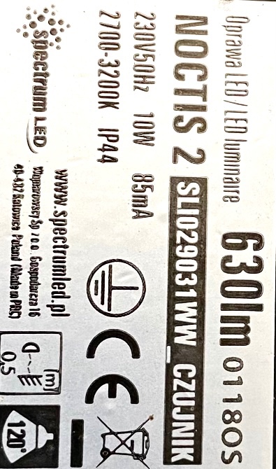

Ahojte všichni.
Prosím o radu jak obejít čidlo a zapojit led světlo na přímo na vypínač.
Čidlo přestalo fungovat. Které drátky spojit?
Děkuji za poradu. Posilam snímek pir čidla a štítek z led světla.
Děkuji Aleš

Většinou bývá fáze přívod hnědý, nula modrý a spínaná fáze červený.
Ostatně, pokud dobře vidím, tak je to tam i popsáno - L hnědý, N modrý.
Takže spojením hnědého a červeného by mělo světlo svítit.

áno, červený a hnedý, ale ak si trúfneš vymeniť ten červený veľký kondenzátor (prípadne to daj niekomu znalému) tak čidlo s vysokou pravdepodobnosťou bude opäť fungovať

Ten kondenzátor jsem nikdy měnit nemusel. Proražené nebo nevodivé diody a zenerka byly jen vyjímečně. Nejvíc odchází relé. Buď to jen problikne a nebo se slepí a svítí to pořád. To je právě ten hnědý a červený. Na vypínači je tedy nemáme, jsou trvale pod napětím a v rozvaděči jsou za jističem zapojeny přes přepínače, kterými se ovládá automatický nebo ruční režim (pro úklid a pod).
Pokud je jen snížená citlivost, výrazně pomůže očistit PIR čidlo vatovou tyčinkou s Izopropylem do zrcadlového lesku a fresnelku v krytu umýt mýdlovou vodou.

Anebo je vadná ta pojistka " na stojáka "...

Cowley napsal(a):
je vadná ta pojistka ...
ale ta nikdy neodejde jen sama od sebe . . .
odpojit hnědý z desky a přiletovat na červený a "fertig" . . .
