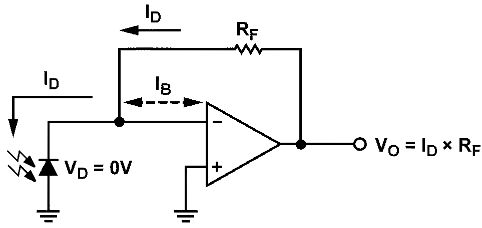

Řešením místo spekulací je podívat se na svítící "žárovku" čidlem z fotodiody, připojeným k osciloskopu. Popř. na tyto frekvence stačí fototransistor.
Na 99,9% blikat bude, a to tak, že od 100% do 0, ale přece "kdo dnes řeší takové maličkosti", že...

To je hezké! Ačkoliv jsem strojař, tohle zapojení fotodiody jsem použil v diplomce před více než čtyřiceti roky. V laborce jsem k tomu měřil linearitu přes několik řádů. Takže ano, můžu to zkusit.
Ale to blikání byla jen poznámka na okraj. Hlavní otázka je, jak to funguje ? Co je ukryto v té žluté tyčince ?

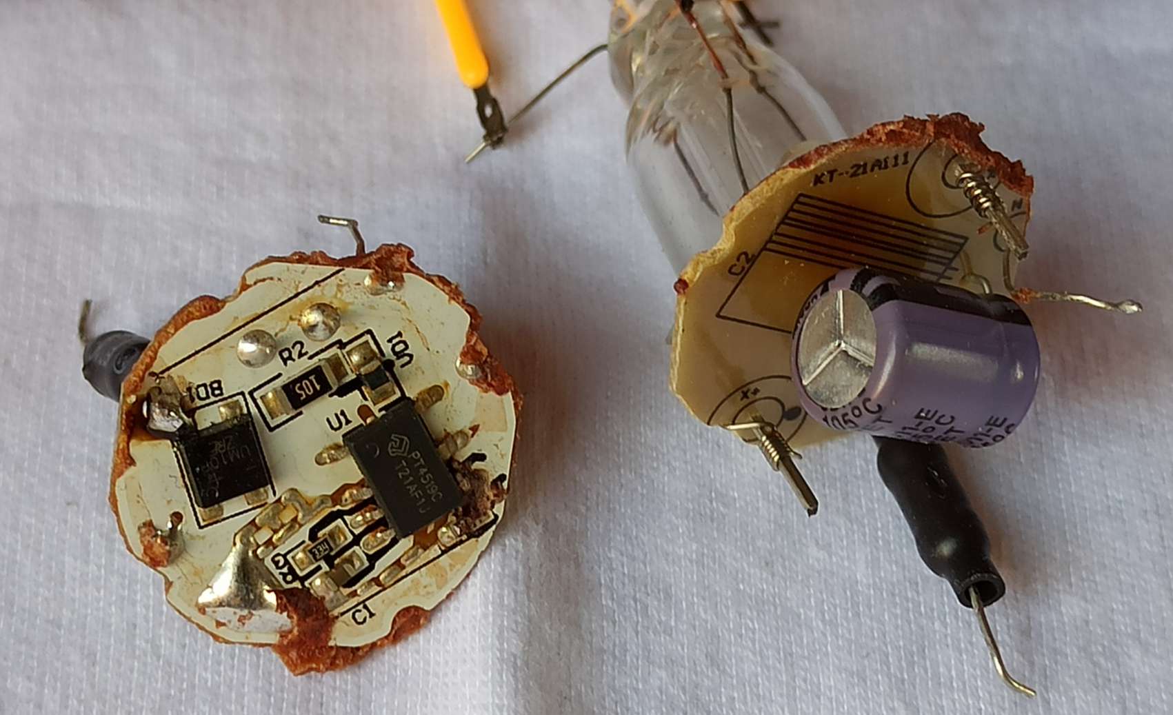

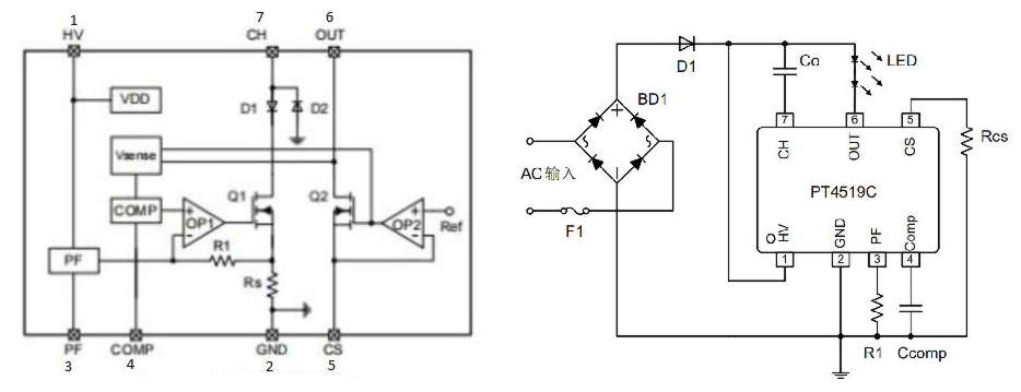

PříspěvekZaslal: pá červen 21 2024, 9:19    Předmět: Citovat
Co jsem já kuchal, tak tam samozřejmě řídící elektronika byla a dokonce měla i soft start. Na jedne tyčce jsem napočítal 24Led a napětí na ní naměřil něco kolem 68V.
