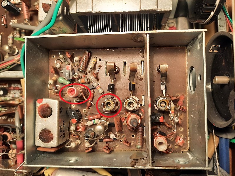

Mam tu "na hranie" tuner Tesla 814A. Z vyroby ladi na CCIR rozsahu len po asi 102 MHz, chcel by som rozsah roztiahnut do 108 MHz.
Prikladam schemu vstupnej jednotky a ako vyzera zvnutra. Zakruzkoval som ladiacu cievku a kondik, ktore ovplyvnuju frekvenciu oscilatora, ale iba velmi malo, a ked sa mi aj podari dostat do ladenia stanicu vysielajucu na 106,9 MHz (najvyssia mozna, aka sa u nas da chytit), tak su vsetky stanice velmi, velmi slabe, iba sumia. Urcite treba doladit aj nieco dalsie, ale neviem co. Zatial som to vratil nazad tak ako to bolo. Na plosaku vo vstupnej jednotky nie je oznacene, ktora suciastka je ktora.
Signal kontrolujem v PC cez SDR pripojeny na 10,7 MHz vystup vstupnej jednotky.
Vela som hladal aj tu na fore, ktosi pisal, ze preladit to nie je nic tazke, ale nenasiel som, co vlastne treba urobit. K tejto vstupnej jednotke mam iba schemu, ziadnu dalsiu dokumentaciu - servisny manual pre 814A som nenasiel, a pre jej predchodcov 813A a 810A ano, ale tam je pouzita uplne ina vstupna jednotka.
Ako teda preladit vstupnu jednotku v tomto radiu do 108 MHz?

PříspěvekZaslal: ne březen 14 2021, 13:42    Předmět: Citovat
Schema je zde http://www.oldradio.cz/radtes.htm, jinak platí, že se musí sladit všechny části vstupní jednotky, nestačí přeladit oscilátor. je třeba naldit i vstupní obvod a směšovač. Přesný postup zkus někde najít, já si jen pamatuju, že bez měřicí techniky jsem ladil vlastnoručně postavenou vstupní jednotku tak, že spodek pásma se ladil změnou indukčnosti cívky laděného obvodu a vrch změnou kapacity, snad ti někdo poradí víc a přesněji k tomuto rádiu.

sinclair

Stáhni si SM třeba k aparátu 813A. Vstupní jednotka je stejná.

PříspěvekZaslal: ne březen 14 2021, 15:31    Předmět: Citovat
Já bych namísto zásahů do laděných obvodů zkusil zvýšit ladicí napětí pro varikapy. U Moderata a podobných to fungovalo bez problémů.
Příspěvky: 8675
PříspěvekZaslal: ne březen 14 2021, 15:37    Předmět: Citovat
Přesně. Ze všeho nejdřív bych zkusil nastavit ladící napětí na 32V, co dává ta MAA550, kam se to s ním povede naladit. Ono by to skoro mohlo stačit...

PříspěvekZaslal: ne březen 14 2021, 16:23    Předmět: Citovat
Uz to mam, vdaka za radu. Pomohlo vytocit potenciometer R473 az na krajnu polohu, cim sa zvysilo maximalne ladiace napatie z 23 V na 30 V a ladenie do tych 108 MHz. Snad aj niekomu v buducnosti tato informacia pomoze Smile

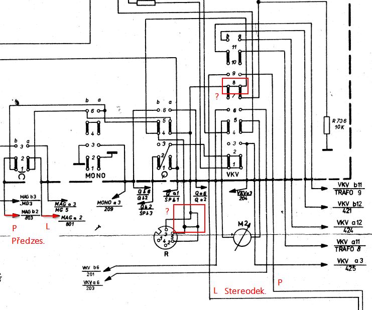

PříspěvekZaslal: pá leden 16 2026, 0:30    Předmět: Citovat

PříspěvekZaslal: so leden 17 2026, 0:54    Předmět: Citovat
Dneska jsem zkontroloval konce, hrají dobře, kondenzátory OK i zelené.
Nicméně po připojení signálu do vstupu magnetofon to hraje mono.
Konec jsem vyloučil, hraje pěkně stereo.
Takže to musí být v předzesilovači.
Koukal jsem do schéma a našel jsem tohle - není to chyba ve schématu?
1) Proč se L a P kanál ze stereodekodéru po stisku VKV spojí dohromady?
2) Proč zásuvka R (ma to být výstup rádia pro externí zesilovač) má všechno spojeno tak nějak divně dohromady?
Pozn.: v předzesilovači se zřejmě už někdo hrabal, jako kdyby někdo měnil oba BC413 je to tam škaredě zapájeno. Ale i pár ostatních spojů bylo pájených.
 Velikost:  83.97 kB
 Zobrazeno:  71 krát
Příspěvky: 21283
PříspěvekZaslal: so leden 17 2026, 6:44    Předmět: Citovat
Chyby ve schématu.
Zkontroluj, jestli to při tom letování někdo nesplácl podle něj.
Přepínače v nf dílu jsou zapojené stejně v 813A i 814A, tak si to porovnej.
