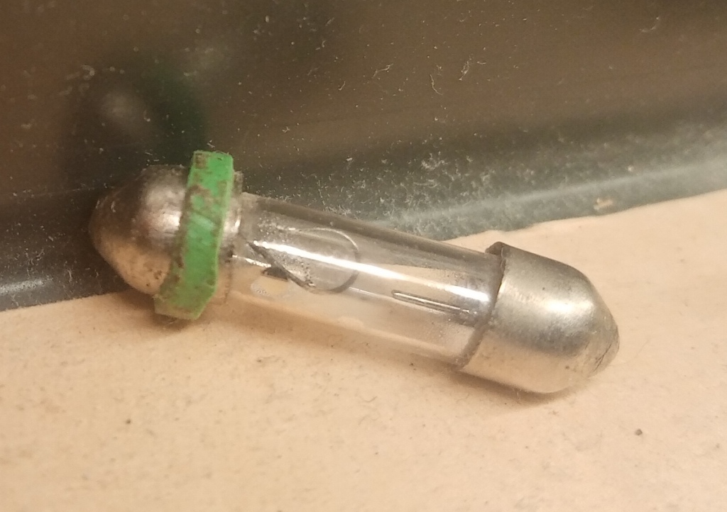

ferdislav
Založen: Aug 15, 2011
Příspěvky: 1249
Bydliště: Mostecko
PříspěvekZaslal: po leden 11 2021, 20:54    Předmět: Citovat
Roky tu mám uloženou takovou,ale nevím už z jaká je zkoušečky

Killroy
Moderátor
Založen: Dec 08, 2007
Příspěvky: 4261
PříspěvekZaslal: po leden 11 2021, 21:19    Předmět: Citovat
Podle provedení by to mohla být GS16 = vhodná pro SN1/ZN1.
