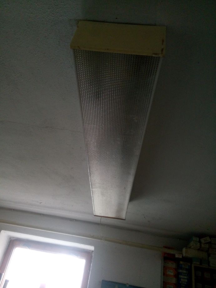

PříspěvekZaslal: čt únor 27 2025, 21:52    Předmět: Citovat
teufel napsal(a):
Používal jsem ty LED jen připájené za vývody, pod středem teplovodivou pastu. V pohodě vydržely. Dřív se tyto LED dávaly do LED žárovek, tam střed také nebyl pájený
Nahrazoval jsem 40 W zářivky v ČS starém stropním svítidle čínskými COB LED 20W. Jen jsem silikonovou pastou namazal styčné plochy a přišrouboval vruty do plechu k plechové lakované základně. Stačí se vychladit, svítí to v pohodě.

U těch COB ledek trochu celou věc komplikuje fakt, že celý chladič musíš mít důkladně chráněný proti dotyku nebo uzemněný, protože je prakticky na síťovém napětí (respektive izolační vzdálenosti jsou jen nějaké desetinky mm). A taky blikají, což může být v některých aplikacích problém.

PříspěvekZaslal: so březen 01 2025, 11:31    Předmět: Citovat
Neblikají. Jsou připevněny na plechu, spojeném s nulovým vodičem. Vše v původním plastovém krytu. Svítidlo je na stropě, nedostupné ani náhodnému dotyku.
