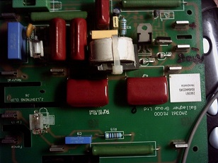

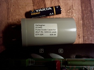

Nevíte, kde by se dal sehnat nový kondenzátor 20uF/1200V Gallagher Pulse Grade Capacitor 2C0492 (originál, jiný se nevejde do prostoru krabice), po změření má jen cca 2uF.
Také je podivná ta tlumivka, vypadá to, jako kdyby výrobce při testování zjistil, že má malou hodnotu(velké proudové špičky z kondu) a tak do jádra přidal podivný kus feritu.

kovka
Založen: Nov 26, 2006
Příspěvky: 617
Bydliště: Brumovice
PříspěvekZaslal: út prosinec 24 2019, 0:10    Předmět: Citovat
Dal bych libovolný rozběhový kond s odpovídající kapacitou,jsou dimenzované na střídavý většinou na 450AC tudíž na 1200DC by měl bez problému vydržet
např.
www.gme.cz/rozbehovy-kondenzator-cfr-20u-450vac-cbb-40x70-kabel
odzkoušel funkci,nepíšeš rozměr a snad by šel umístit jinak
Na trhu je řada typů - hledej rozběhový kondenzátor

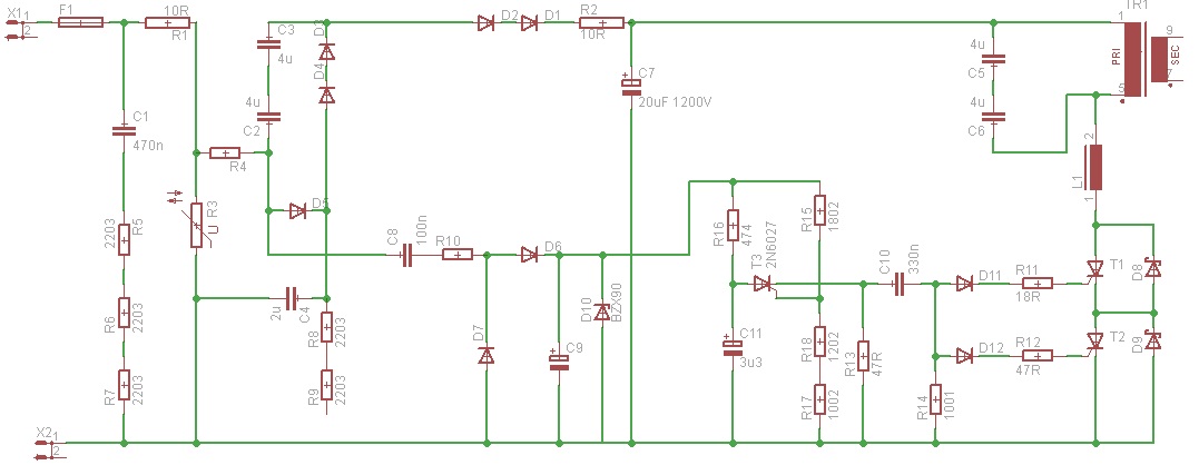

Na tom 20uF kondu jsem naměřil cca 900V ss. Ten rozběhový kond, asi nebude vhodný, pro velké proudové pulzy. Primár VN trafa má cca 1Ω.
Tada je překreslené schéma z DPS:

sinclair
Založen: Feb 02, 2005
Příspěvky: 9923
Bydliště: Luhačovice
PříspěvekZaslal: út prosinec 24 2019, 19:54    Předmět: Citovat
Už podle velikosti to bude impulsní MKPčko, i proto je to takhle velký.
Klasický papírový rozběháč k motoru to uvnitř upálí jak sirku.
Podívej se v ES Ostrava, jestli něco podobného v MKP provedení nemají v nabídce. Často tam mají ve výprodeji zajímavý kousky.
breta1
Založen: Sep 09, 2005
Příspěvky: 3500
PříspěvekZaslal: st prosinec 25 2019, 10:01    Předmět: Citovat
Zajímavé spouštění sériově spojených tyristorů (ještě jsem neviděl)

Čau, můžu se zeptat jestli jsi sehnal ten kondík a kde jsi ho sehnal? Řeším ohradnik Gallagher PowerPlus M500. Má to skoro stejnou desku, jen ty máš o pár kondíků na desce víc, myslím že je máš paralelně. Díky.

Napište si do fy. Agrotrans, mají je na skladě na opravy ohradníků. Sám jsem jim jich desítky opravoval, když se jim zrakvil jejich opravář. Co za to budou chtít však netuším.

Díky jenicku, zkusil jsem tam zavolat. Zítra jedu do Víchové, že bych se tam stavil. Po zjištění ceny, jsem si sednul. Při ceně zdroje 7000,- vychází kondík na 1950,- Tak má majitel čas na rozmyšlenou.

Neslo by tam nabastlit neco z Farnellu, Mouseru apod.? Ceny podobnych kondiku tam zacinaji na 200 Kc bez DPH, ale bylo by nutne z nich vybrat nejaky na impulsni zatizeni.

Na eBay nabízí prodejce ze Skotska použitý kus Gallagher 2C0492 Pulse Grade Capacitor 20uF 1200VDC za 15 liber (cca 460 Kč), ale posílá jen v rámci UK. Takže pokud máte nějakého známého třeba v Anglii, který by vám to přeposlal do ČR tak se můžete s tím prodejcem domluvit na odeslání na adresu toho známého.
Nové pulsní kondenzátory 20uF 1200V jsou v nabídce na holandském eShopu EuroMaxx za 34 EUR v četně DPH a náklady na doručení do ČR účtují cca 20 EUR. Celkem je to tedy za 54 EUR tj. cca 1360 Kč. V textu tam přímo píšou pro elektrické ohradníky Gallagher. Podle tam uvedených obrázků je to jiné provedení MKP-RAO120, výška cca 7cm a průměr cca 4cm, provedení je s vyvedenými vodiči, ale možná by to šlo použít.
Na Alibabě mají v nabídce také pulsní kondenzátory 20uF na 1200VDC a umožňují objednávku i 1 kusu, ale neuvádějí tam rozměry. Zkuste jim napsat jaké rozměry mají.
