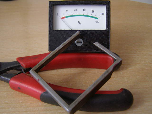

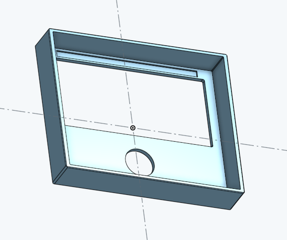

Při hrabošení po šuplatech jsem narazil na zapomenutý ručičkový cajk. Protože má skleněný průhled,velký magnet a celkem použitelný rozměr, rozhodl jsem se ho opravit. Využil jsem tak 3D tisk, který dříve v domácích podmínkách nebyl. Rámeček má vnitřní rozměry 53,5x44,5x8. Třeba se to někomu bude hodit. Soubor xxx.stl 40kb nešel připojit, je k dispozici.

To máš vlastně pravdu. Soubory,které jsem dříve přikládal byly prohnané přes kompresor ZIP. Je malá pravděpodobnost, že se přímo tento konkrétní rozměr krytu bude hodit. Je to takový nástin,že je pomocí 3D možné opravit třeba i měřáky MP, ty hodně běhají mezi bastlíři. Rozměr se dá upravit a kamarádi s 3D tiskárnou určitě pomohou.

To už mám za sebou. Tisknul jsem rozbitej bakelitovej dekl na Metra DHR5. Protože má oblý rohy, tak jsem předpokládal dodatečnou mechanickou úpravu a proto jsem tisknul z černý ABS. Kupodivu se to nezkroutilo ani neutrhlo. Po tisku jsem to obrousil šmirglama a natampónoval acetonem. K nerozeznání od originálu, jen se víc leskne. Největší problém byly původní závitový zástřiky v rozích pro přišroubování zadní části. Nakonec jsem dal malý vruty a sklo zalepil prstolepem.
Ty MP měřáky by se musely vytisknout na DHR způsob, ani z čirýho filamentu nejde udělat čirej průhled. Prostě do vytištěnýho rámečku vlepit průhled z nějakýho čirýho plastu.

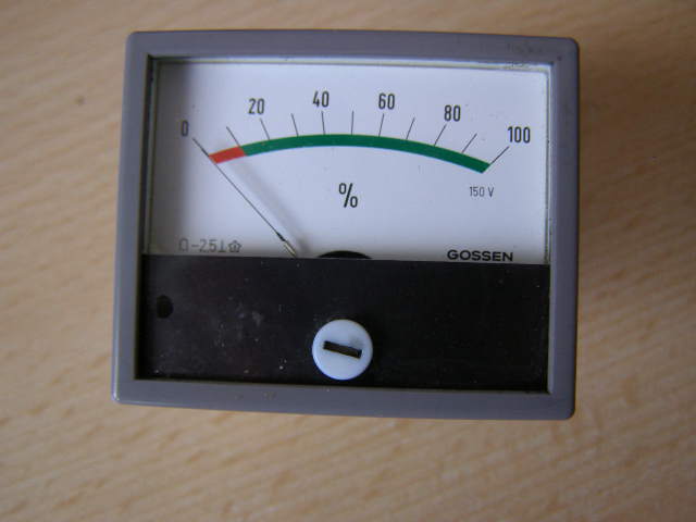

S použitím něčeho jiného na průhled jsem počítal. Nakonec není problém zvětšit výšku rámečku o 1mm. Opravit cajk je lepší než hledat náhradu o stejných parametrech a rozměrech. Na obrázku je stejný typ měřáku s průhledem z krabičky od CD. Sklo bylo prasklé. Nejhorší měřák je žádný měřák.
