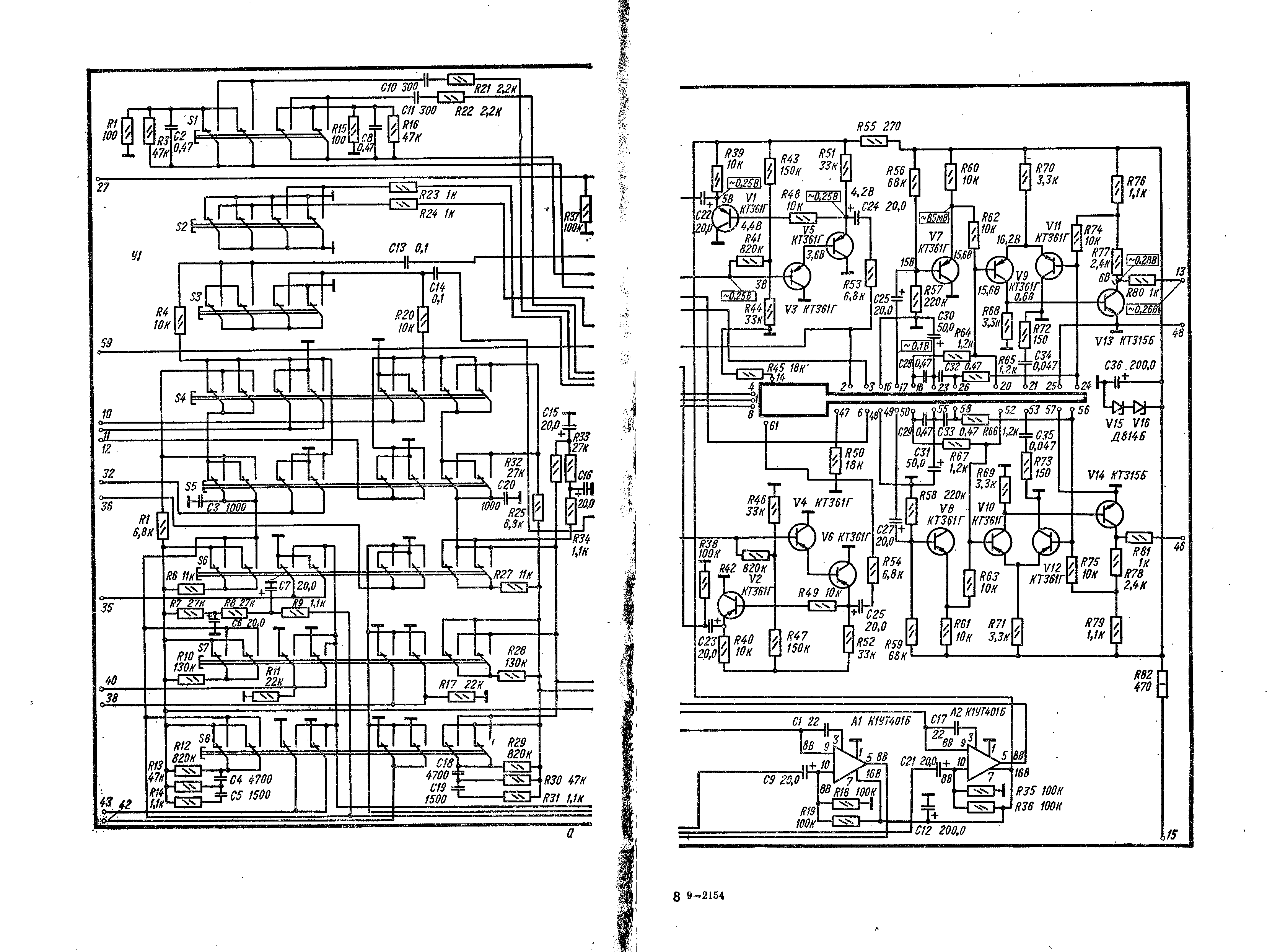

Tak predsa to ide z predzosilnovaca. Ked skratujem vystup 13 z dosky vstupov, je v pravom kanali ticho (analogicky vystup 46 a lavy kanal).
Příspěvky: 36897
PříspěvekZaslal: so červenec 29 2023, 22:20    Předmět: Citovat
Je to slusny spek... Osciloskop nic nevidi, skusil som vymenit zenerky D814B (9V) aj postupne tranzistory (KT361G -> 2SA733, KT315B -> 2SC945) - bez zmeny, vratil som vsetko naspat.
Sum bez zmeny aj po odpojeni R55, uzemneni pinu 17 (to je vstup z potaku volume).
Odpor snad takyto sum nedokaze vytvorit. Ze by to chytalo nejaky bordel zo vzduchu? Spodny plechovy kryt som skusal prilozit, bez zmeny.

Bude to asi vlastnost. Uz som sa trochu zorientoval v tych schemach a je to zapojene dost svojsky - hned za V3/V5 je BALANCE a potom VOLUME.
Takze uroven signalu sa znizi na minimum a potom ide cez dalsie 4 tranzistory - korekcie a zase sa to zosilnuje.
Urobil som experiment - premiestnil som VOLUME az na vystup predzosilnovaca: odpojil som "vstup" potenciometra VOLUME z pinu 1 (vystup BALANCE) a "vystup" z pinu 17. Piny 1-17 som prepojil. A potenciometer VOLUME som zapojil az za pin 13.
Sum pri minimalnej hlasitosti takmer ziadny. Asi to tak necham a urobim aj druhy kanal.
V tichom signale stale pocut skreslenie. Skontrolujem kludovy prud.

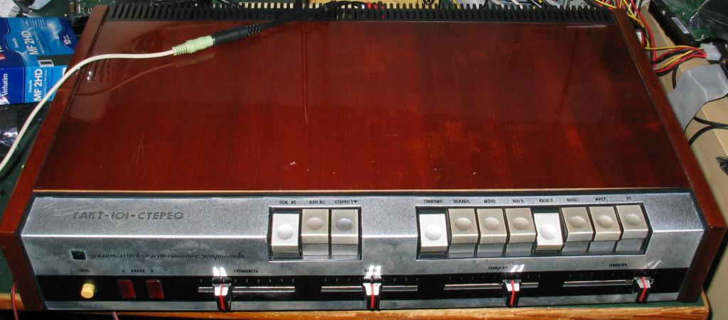

Podozrenie sa potvrdilo - kludovy prud je takmer nulovy. Na R44/R45 (0,22R) som nameral asi 0,7mV, tzn. prud 3mA. Otazne je, aky by mal byt.
Příspěvky: 36897
PříspěvekZaslal: čt srpen 10 2023, 21:21    Předmět: Citovat
Prerobil som volume aj na druhom kanali + pridal som do serie s potakom elyty 22uF (aby nechrastil).
Kludovy prud som zvysil asi na 50mA - konecne to poriadne hra.
Zmizla aj brutalna rana do reprakov, ktora sa ozyvala po vypnuti a hned nasledujucom zapnuti.
Příspěvky: 36897
PříspěvekZaslal: pá srpen 18 2023, 18:18    Předmět: Citovat
Musim skonstatovat, ze po uprave zapojenia volume je to normalne pouzitelny hifi zosilnovac.
Loudness a korekcie su dost ucinne, takze to dokaze slusne rozohrat aj repraky od kazetaku Samsung PD-550.
P.S. Je to cele kremikove, ziadny bambus.

Musim to (novemu) majitelovi vratit, dal mi za rozchodenie ten kazetak Samsung a pochybnu vezu znacky UNISEF. Este ale musi doniest repraky - podla fotiek nejake Tesly - asi bude nutne vymenit konektory. Doteraz som nevidel, aby boli repraky pripojene cez 5-pinove DIN.
Je to asi vsetko z nejakej pozostalosti.
