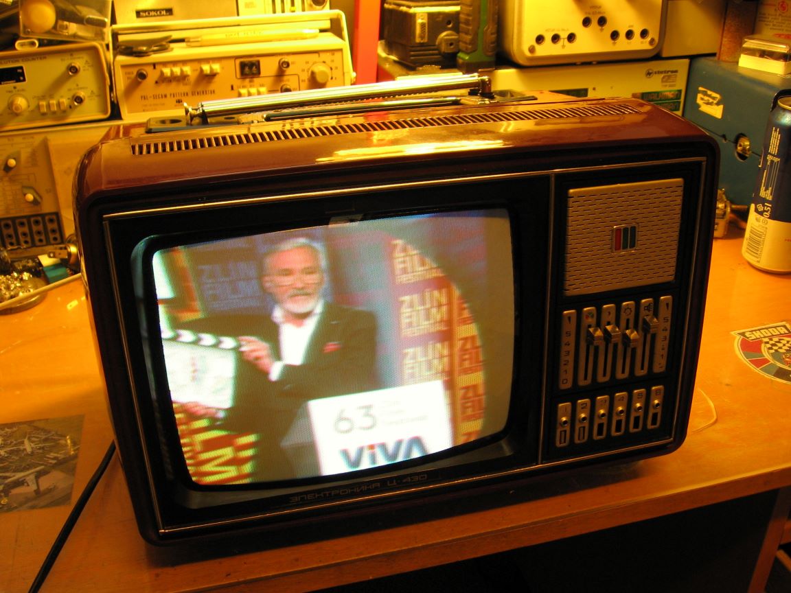

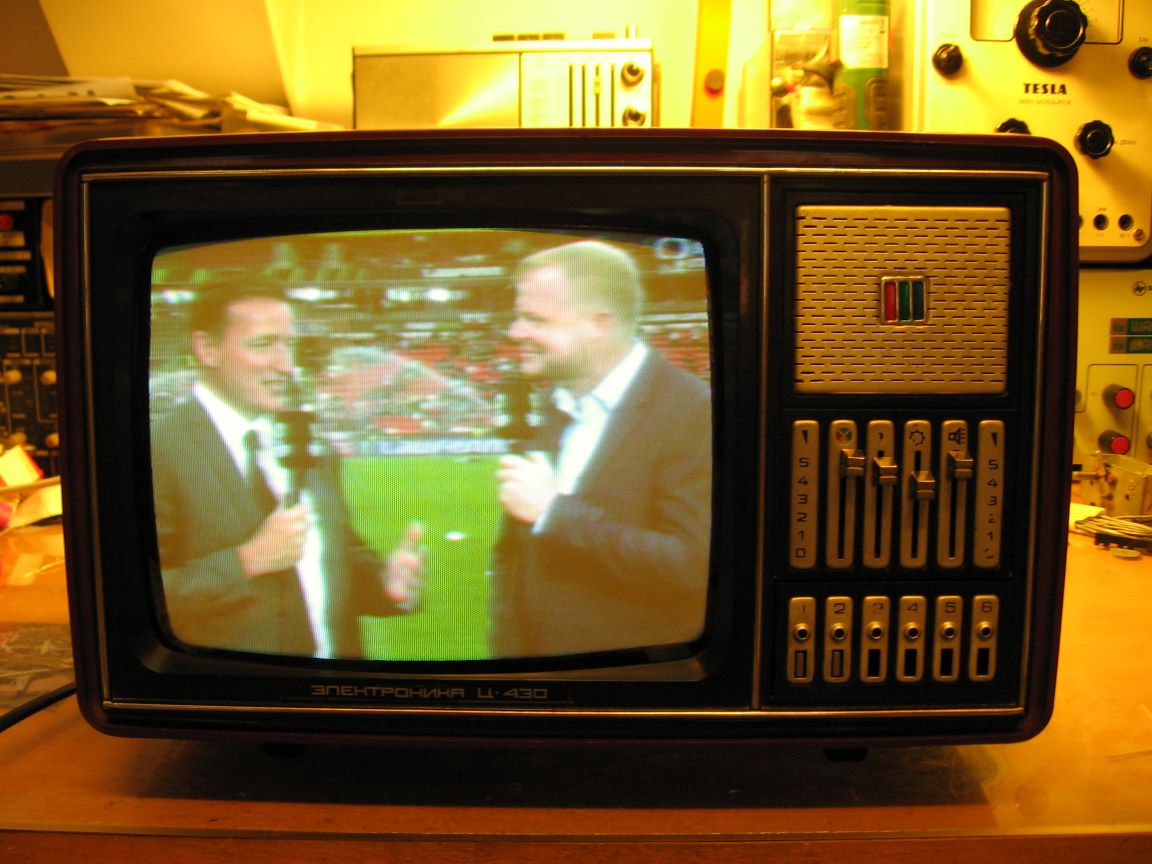

PříspěvekZaslal: st červen 07 2023, 20:16    Předmět: Citovat
Vrátil jsem se k telce z mého prvního příspěvku v tomto vláknu. Byl malý svislý rozměr a špatná linearita, to způsoboval svitek 500n na desce snímku. Dále byl v horní části obrazovky zelený snímkový zpětný běh a v řádcích bylo modré rušení, ale jen v případě, že byla zapnuta barva. Obvod zhášení zpětných běhů totiž vůbec nešel kvůli studeňáku na tranzistoru zesilovače rozkladových impulzů, ale RGB zesilovač to zvládal zatemnit i podle samotného videosignálu, pokud mu do toho nekecaly složkové signály. Teď už telka jede pěkně a stabilně, obraz je míň ostrý kvůli RGB koncům, které jsou zde přebastlené na KF504 a šířka pásma je horší než u původních IO. Tahové potenciometry jsou v daleko horším stavu než u ostatních telek, které jsem spravoval. Ale dívat se na to dá.
