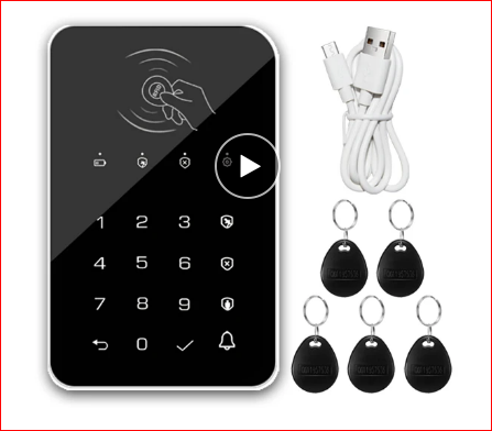

Zatiaľ som našiel len jednu českú klávesnicu k alarmu IGet za 26 € a jednu čínsku na Alíkovi za 16 €. Tlačidlá hviezdička a maltský kíž podobný písmenu H jej chýbajú. Ktoré znaky ich môžu nahradiť? Obe klávesnice fičia na 433 MHz. V kamennom obchode u nás nič nie je.

Vlado napsal(a):
Klávesnice na obrázku má 20 kláves a navíc ještě detektor RFID čipů. To zda bude klávesnice vůbec použitelná s vaším alarmem jako náhrada za tu původní konfigurační klávesnici jen s 12-ti klávesami nevím a pokud ano tak není vůbec jisté, které klávesy z té či oné jiné klávesnice budou interpretovány jako určité klávesy z původní klávesnice.
Než budete kteroukoli klávesnici objednávat tak nejdříve zkuste zavolat ještě jednou na ten servis a zeptejte se jich na to zda je u toho SA-GSM alarmu vůbec reálné nahrazení té původní konfigurační klávesnice jinou klávesnicí a jestli by Vám nedoporučili, kterou jinou klávesnici konkrétně je vhodné k tomu alarmu použít.

Díval jsem se do uživatelského návodu k tomu SA-GSM Alarmu, který je volně ke stažení viz tento odkaz. Je tam popis jak se k tomu mají párovat ty tlačítkové ovladače (klíčenky) a detektory pohybu. Konfigurační klávesnice se ovšem s tím alarmem nepáruje což zřejmě znamená, že má pevný identifikátor, který bude naprogramován v programu uvnitř procesoru toho alarmu. Pokud je to tak v takovém případě jakákoli jiná klávesnice bude mít jiný identifikátor a tudíž pravděpodobně žádná jiná klávesnice pro konfiguraci toho alarmu nebude použitelná, ale to je jen můj odhad.
Zkuste tedy zavolat ještě jednou na ten servis a zeptejte se jich na to zda je u toho SA-GSM alarmu vůbec reálné nahrazení té původní konfigurační klávesnice jinou klávesnicí a pokud ano tak jestli by Vám nedoporučili, kterou jinou klávesnici konkrétně je vhodné k tomu alarmu použít.
