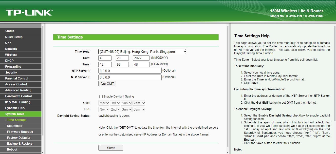

Vymyká se mi domácí šít kontrole Sad nesnese vice zařízení když zapnu třeba ESP32 CAM tak mi sundá alcatel pixi 4 ,při tom není ta dotyčná co jsem měl na její telefon podezření vůbec doma , rozum mi to nebere Very Happy kde může být chyba? díky

ještě postřeh já jsem se v tom moc nevrtal od jeho uvedení routeru do provozu jsem byl rád že mi to fungovalo Sad ale teď když pátrám po příčině toho problému tak jsem si všiml že na routeru mám špatně nastavené časové pásmo
 Velikost:  239.27 kB
 Zobrazeno:  95 krát
