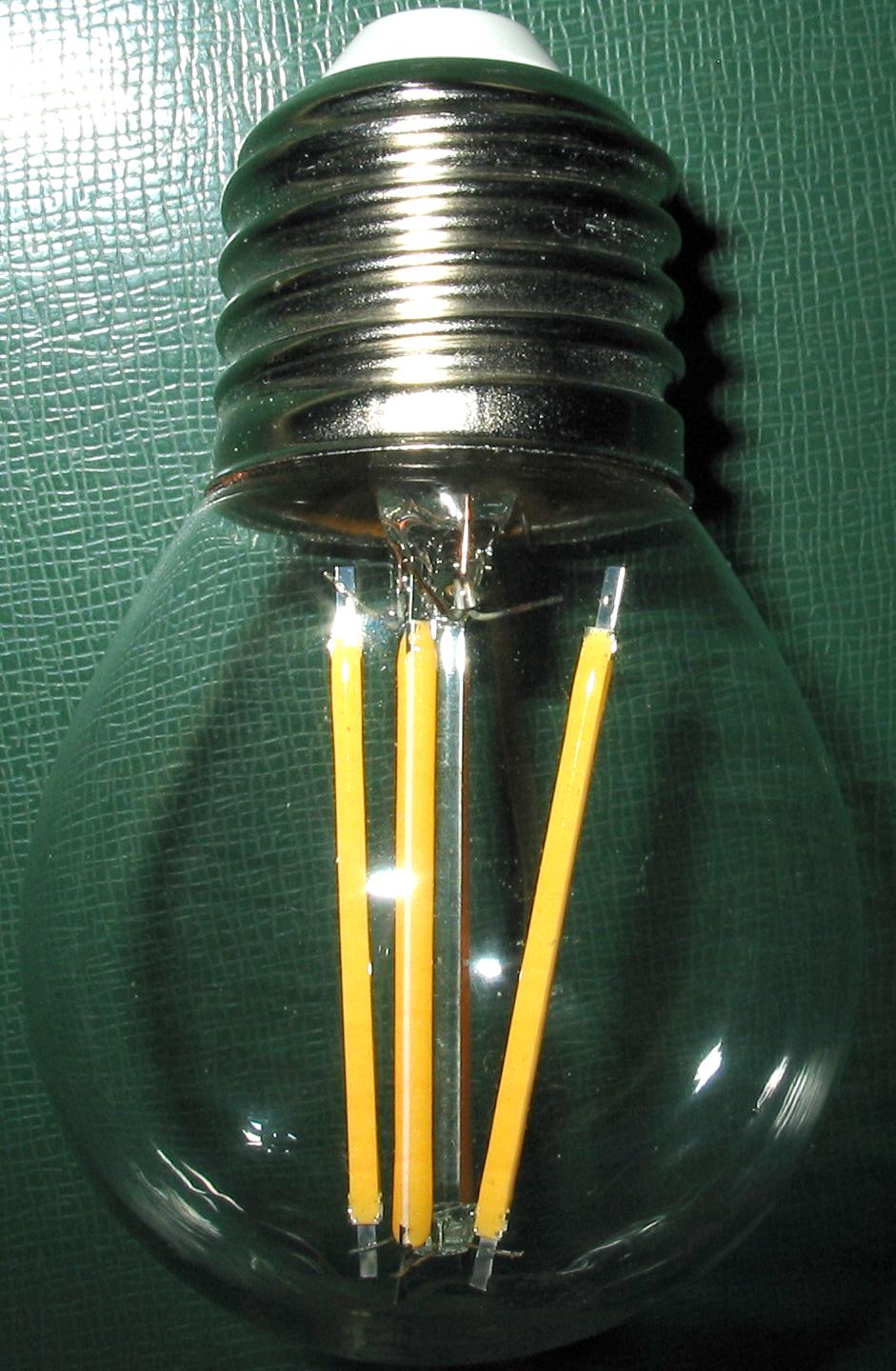

Zkoušel jste někdo opravit žárovku v patici E24 na 240V ve skleněnné baňce se čtyřmi dlouhými LED ve tvaru vlákna?
Elektronika je na DPS v plechové patici té žárovky a překvapivě malinká. Trafo se tam myslím nevejde.

PříspěvekZaslal: út březen 29 2022, 13:47    Předmět: Citovat
Je to marné, u těchto žárovek prostě odchází ta vlákna. Rozebral jsem takto 2 kusy a ještě jich mám plný šuplík a blikaly úplně stejně při napojení na laboratorní zdroj (je potřeba přes 300V DC, takže nestačí ledajaký zdroj). Takže spíš než o opravě by se dalo uvažovat o nějakém sloučení, ale to se bez poškození baňky neobejde.

PříspěvekZaslal: út červen 18 2024, 22:13    Předmět: Citovat
Máte někdo tušení, jak vlastně tyhle LED-ky fungují ? To je v té tyčince hromada malých ledek za sebou, nebo jak to je ? Jde na to zřejmě usměrněných 230 V, žádný stabilizátor tam patrně není. Tím pádem se taky dá očekávat, že to bude pěkně blikat, když to není ničím filtrované.

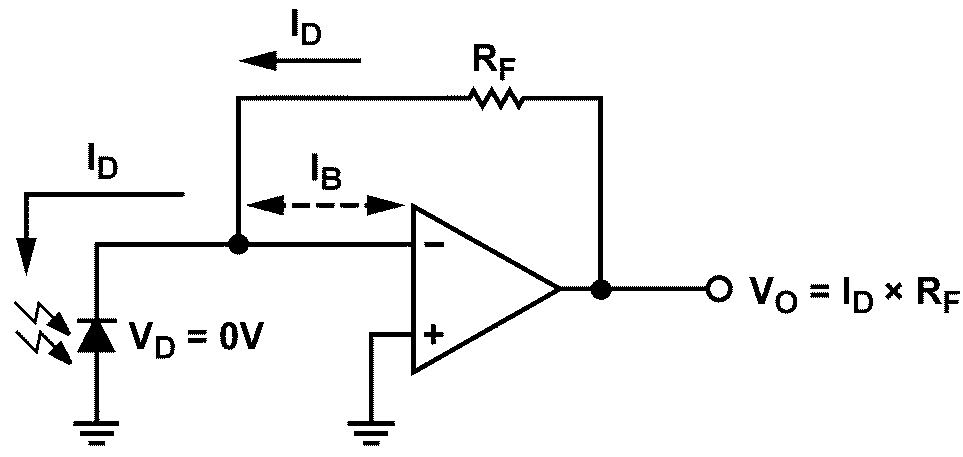

PříspěvekZaslal: st červen 19 2024, 8:14    Předmět: Citovat
Řešením místo spekulací je podívat se na svítící "žárovku" čidlem z fotodiody, připojeným k osciloskopu. Popř. na tyto frekvence stačí fototransistor.
Na 99,9% blikat bude, a to tak, že od 100% do 0, ale přece "kdo dnes řeší takové maličkosti", že...

PříspěvekZaslal: st červen 19 2024, 10:18    Předmět: Citovat
To je hezké! Ačkoliv jsem strojař, tohle zapojení fotodiody jsem použil v diplomce před více než čtyřiceti roky. V laborce jsem k tomu měřil linearitu přes několik řádů. Takže ano, můžu to zkusit.
Ale to blikání byla jen poznámka na okraj. Hlavní otázka je, jak to funguje ? Co je ukryto v té žluté tyčince ?

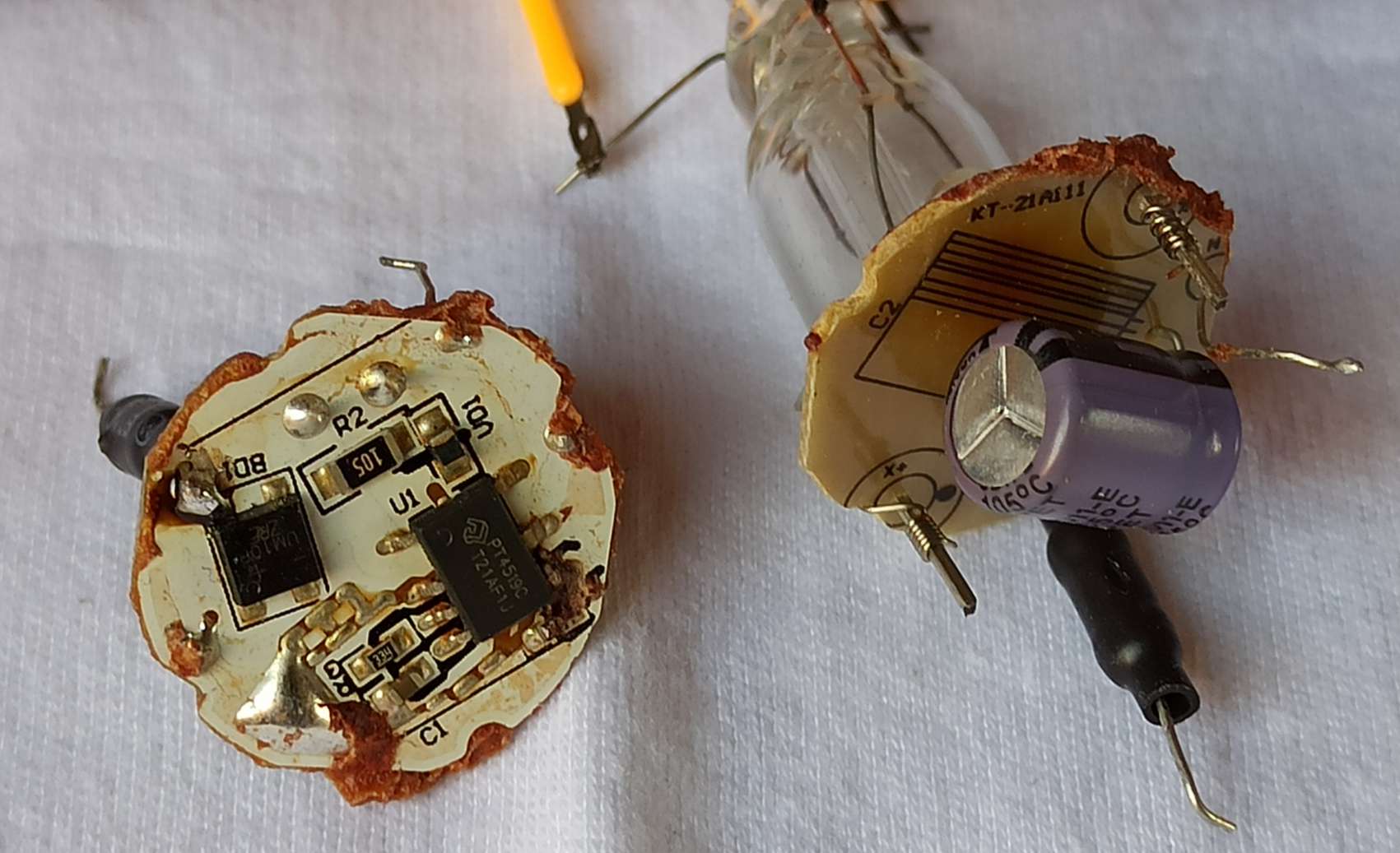

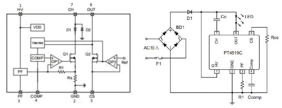

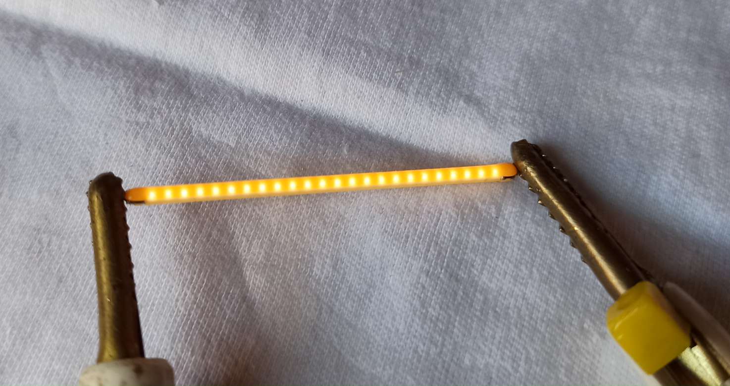

PříspěvekZaslal: pá červen 21 2024, 9:19    Předmět: Citovat
Co jsem já kuchal, tak tam samozřejmě řídící elektronika byla a dokonce měla i soft start. Na jedne tyčce jsem napočítal 24Led a napětí na ní naměřil něco kolem 68V.
