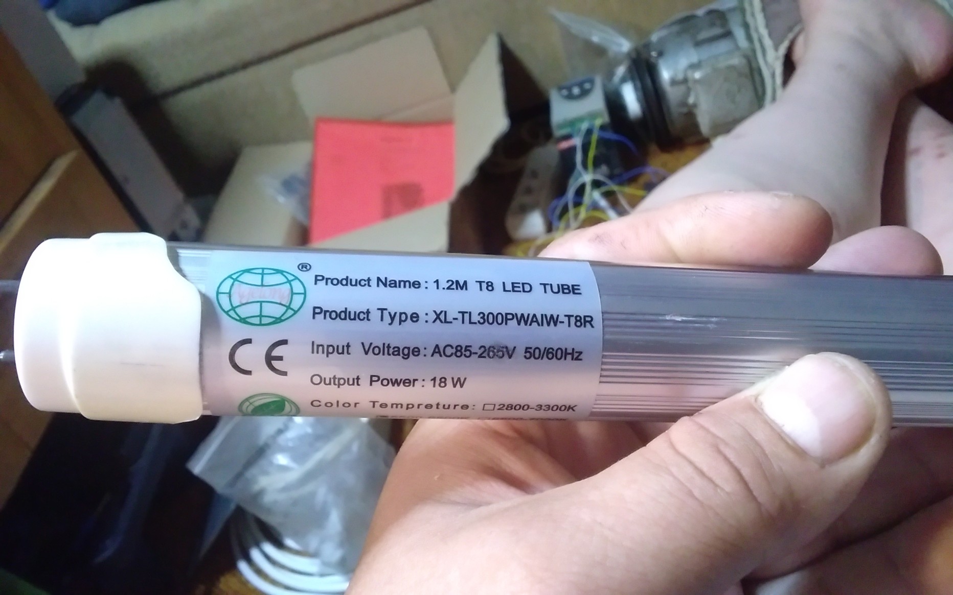

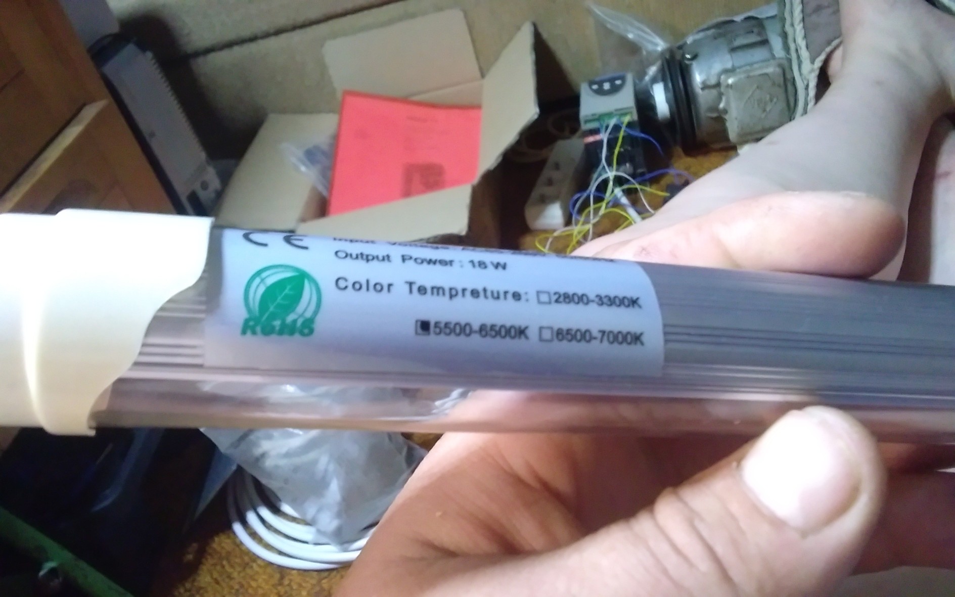

Pár LED trubic jsem už osadil a vždy svítily víc než obyčejné zářivky. Typ z hlavy nevím, ale prodejní cena něco přes dvě kila. Led pásek je vlepen uvnitř skleněné trubice, takže nějaký chlazení tam je.
Mám tu i pár opravených trubic s hliníkovým tělesem. Mají za sebou asi 6 let provozu ve skladu asi 9 hodin denně. A to se ke mě dostaly jen tři vadný. Dalších pár desítek těchto trubic svítí bez problémů dál. Tehdy stály kolem osmi kil. Mají teplotu kolem 6000°K, kterou už dnes výrobci nenabízí. Nyní vyrábí jen denní bílou.
Co se týče úpravy svítidel... Modus vyrábí přisazená svítidla, která jsou již vydrátována na použití LED trubic.
Ledkový "trubice" 2G11 dáváme běžně i do LVček veřejného osvětlení a vždy je to na svítivosti a hlavně spotřebě znát.
