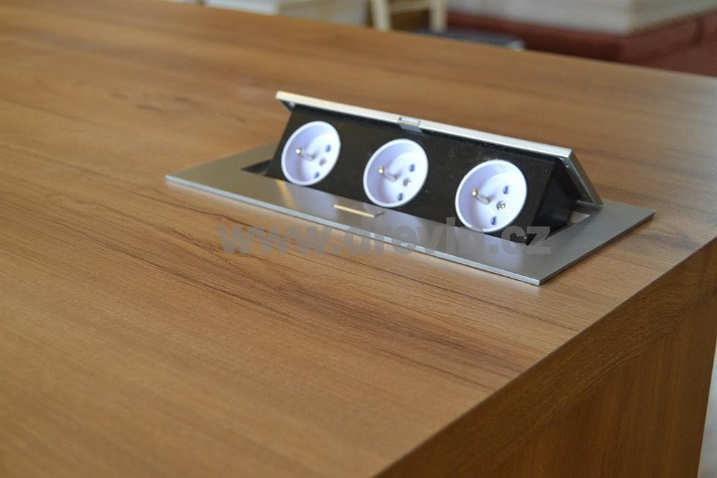

Jo, vzdyt jsem psal ze tohle je puvodne urcene pro ostruvky, ale ten je tak v jedne z padesti kuchyni. Taky jsem to pred casem resil ale tento vaklavy zasuvkovy sloup je asi to nejhorsi reseni na ktere jsem narazil. Ja dal zasuvky z boku ostruvku a mam je krytovane podobne jako na fotce nize. Pokud uz to musis mit na desce, pak mi jako mnohem mechanicky stabilnejsi prijdou vy vyklopne modely, pripadne zasoupavaci system jako zde, ale v ruce jsem to nemel https://youtu.be/FlyCJLipbxw?t=36
