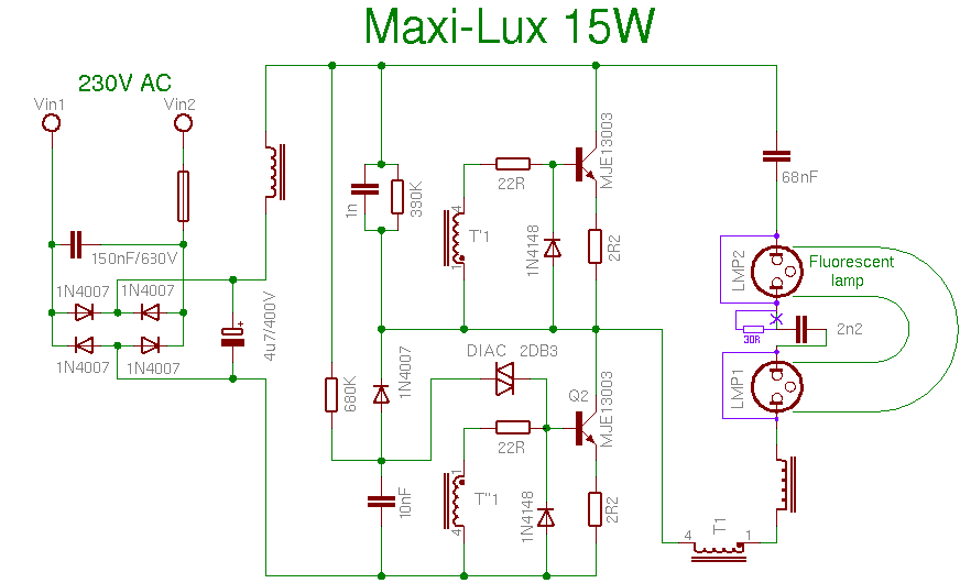

PříspěvekZaslal: ne květen 13 2012, 0:04    Předmět: Citovat
Otkundes napsal(a):
Po rozerání jsem zjistil, že elektronika je v pořádku, chyba byla vždy v trubici.
Pokud bylo přepálené vlákno, tak to lze opravit. Smile Najdeš to zde: http://buger.czechian.net/ v sekci elektronika. Zatím jsem to úspěšně vyzkoušel se zářivkami s externím startérem... Startér nesmí mít nadproudovou ochranu. obrázek
Tohle zapojení opravdu funguje... Provozovali jsme to doma asi půl roku v nějakém podobném svítidle. Potom někdo omylem vytáhnul za provozu zářivkovou trubici, což vedlo k výbuchu tranzistorů a jiných součástek v předřadníku... Pak jsme tam dali moderní a šetrný předřadník Osram, který tam funguje asi přes rok.
