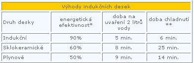

Vařením na plynu nic neušetříš, měl by sis o tom něco přečíst. Plyn má oproti elektrice podstatně horší účinnost. Je to kolem 40%, sklokeramika 60% a indukce 80%.
Kde máš tedy jakou úsporu? A to nemluvím o dvou pušálních platbách při vaření na plynu a zbytek domácnosti na elektřinu.

Ale s tím plynem to srovnání není moc korektní - chybí tam jedna drobná vsuvka na téma, že tu elektřinu musí nejdřív někdo vyrobit, a účinnost její výroby a distribuce je kolem 30%. Takže i ten neúsporný plynový sporák je ve srovnání s indukční deskou super úsporný.
P.S. a to by mě teda zajímalo, co na tom plynovém vařiči chladne 14 minut.

S tím, jak se energie dopraví ke mě domů nemá tahle debata co dělat. A je jedno jestli jde o plyn nebo elektřinu. Všechno se musí nějak vyrobit nebo vytěžit a dopravit ke mě domů a tedy stojí nějaké peníze. Tarify mám jako každý obyčejný homo panelakus, proto mi taky vyšlo, že je zbytečné platit 900,- ročně paušál aniž bych si zapálil hořák. K tomu projetý plyn s jeho mizernou účinností.
Na plynovém sporáku budou chladnout nejspíš hořáky a mřížky na kterých máš hrnce. Pokud budou masivní litinové, jako jsem měl já, tak chladnou opravdu dlouho. A to nemluvím o tom, co dokáže vaření na plynu s kytkama a kuchyní.
petr1991
Že něčemu nevěříš ještě neznamená, že to tak nemůže být. Zkus mi vysvětlit jednu věc. Mám obyčejnou konvici na vodu s píšťalkou.
Na plynu se voda na tři hrnky kávy kávy vařila tak dlouho, že jsem stačil připravit hrnky s kávou a vyklidit plnou myčku nádobí než se začala vařit. Byla to plynová deska Baumatic 3 roky stará. Teď indukční deska, stejná konvice a množství vody. Stačím jen připravit hrnky s kávou a voda se vaří. Obojí při srovnatelném příkonu, plyn 1750W a indukce 1800W
Celé je to jen účinnosti přenosu dodané energie. Na při plynu ohříváš hořákem taky okolí a to dost, na sklokeramice je to už lepší, když máš dobré nádobí, tam se ztrácí při přechodu tepla do dna hrnce celkem málo. A na indukci už žádný přechod není. Tam se teplo "dělá" ve dnu hrnce, takže ztráty přechodem tepla nula nula nic. Maximálně ty, které vzniknou zpětným ohřevem desky od dna hrnce a ty jsou zanedbatelné. Po sundání té konvice se můžu za 3 minuty opřít o desku aniž bych se spálil. To u plynu nešlo, tam mi skoro chytla chňapka. _________________ Kdyby Edison nevynalezl elektřinu, do teď se díváme na televizi při svíčkách.
Na plynu jsem vařil (jsme vařili) opravdu dlouhá, dlouhá léta, a litinovou podložku pod hrnec jsme použili tak jednou za půl roku. Zrovna u vaření vody je použití té podložky totální úlet motivovaný čistě jen snahou prodejce indukčních varných desek.
