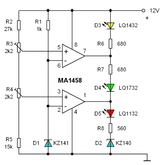

Zdravím, věděl by jste mi prosím někdo poradit s obvodem pro kontrolku dobíjení, která by reagovala tak , že po připojení napětí 12v by se žárovka cca 2w rozsvítila a až by se zvedlo napětí víc jak na 13v tak by zhasla? Mám na motorce zapalování od Vape,ale relé neumí ovládat kontrolku. Děkuji.

Napr. s TL431.: https://community.element14.com/technologies/open-source-hardware/b/blog/posts/low-battery-warning-indicator

Šlo by upravit i pro žárovku, ale je celkem užitečný BATEST. Mám i na Jawa 350/360. Jen to chce vstup chránit, párkrát mi tam umřel ten operák, než jsem dal na vstup (do serie) pár ohmů odpor, elyt za něj a navíc nějakou zenerku snad na 24V... Dnes bych tam vrazil transil 27V a věřím, že by bylo po problémech.
Kdybych chtěl extra stabilitu, pak bych místo D1 dal TL431....

Líbí se mi to co mi poslal mbw chci zachovat žárovku aby to vypadalo pořád stejně mám to do čz 250/471 starší model, ale i tohle vypadá zajímavě.
