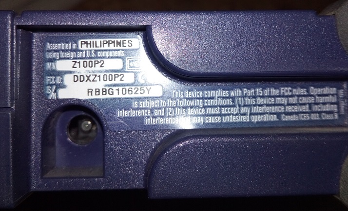

Že jde na W7 zprovoznit IDE ZIP 100 MB mechanika, to jsem vyzkoušel, dokonce si to samo našlo drivery.
Nezkoušel jste ji někdo na vyšších Voknech?
Ale co ZIP 100 MB přes Centronix? Vím, že to chodilo na všem od W95 až XP.
Sice strašně pomalu ale chodilo. Dnes už je problém mít PC s Centronixem. A pokud vím, tak na obsluhu přes Centronix byly drivery na disketách. Ty jsou už nečitelný a jestli se dá něco nalýzt na netu jsem zatím nezkoušel.
Taky jsem už zapoměl, jestli se musí v biosu nějak nastavit LPT port.
Mám tady dvě Centronix ZIPky s kupou disket a přemejšlím, jestli to rovnou vyhodit, ze srandy zprovoznit a nebo nabídnout někomu "do muzea".

IDE bude chodit vsade, pretoze je to standard.
Na pripojenie cez paralelny port potrebujes driver a ten neexistuje pre 64-bitove Windows. Ale v Linuxe su drivery dodnes (dva - "ppa" pre starsi a "imm" pre novsi typ, maju ine radice).

Taky už dlouho musím připojovat tiskárnu s paralelním portem přes printserver. Vlastně paralelní port jsem měl naposledy na počítači s Vistou. Tu ZIPku by nešlo přes printserver připojit?

rnbw napsal(a):
Pokud ještě PC má IDE port. Smile
rnbw napsal(a):
Chceš tím jako říct, že to přes Centronix půjde i na 32 bitovejch W10 a W11?
A nevíš, jak se dá poznat kterej řadič v ZIPce je?
Díky!

Hill napsal(a):
Nie.

Celeron napsal(a):
Mohlo by to chodit aj s redukciou na SATA. Vyskusam, ked budem mat volny stol.
Vo Windows 10 mozno. Zalezi od toho, ako je driver napisany, ci nebude robit problemy. 11 uz neexistuju 32-bitove.
Díky!
Myslim, ze starsi typ ma okienko priblizne obdlznikove, novsi priblizne trojuholnikove.
Zda sa mi, ze som mal oba typy, ale ten novsi neviem najst. Nasiel som vsak internu 5,25" verziu so SCSI. Teda okrem beznych 3,5" IDE.

rnbw napsal(a):
Na mých je okýnko obdélník s zadníma rohama (dál od štěrbiny pro médium) zkosenýma na cca 45°.
