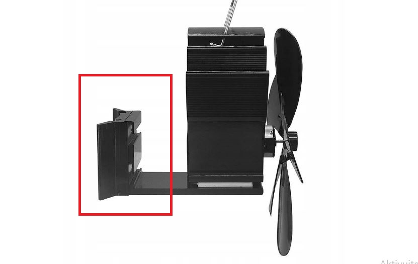

Ahoj chalani. Už niekoľko dní sa pokúšam nájsť ALU profil na podstavec pre krbový ventilátor. Ide o to, že by som vzduch veľmi rád rozpohyboval okolo krbu. Jediná možnosť je upevniť ventilátor na komínovú rúru. Mám problém nájsť niekde na nete Hliníkový-duralový profil, ktorý by obopínal rúru,tak ako na priloženom obrázku.
Už si neviem rady, tak skúsim tu u Vás, či sa náhodou niekto s takým profilom nestretol, prípadne či sa niekomu neváľa také niečo doma, prípadne z pokazených ventilátorov.
Ďakujem Vám za rady

Proč Al profil? Dal bych 2ks půlený C pant z valcajzny 2x20mm Fe 10cm od sebe. Je to v Kondoru za 30Kč/m. Ohneš a svaříš si co chceš. Je to jenom držák na větrák.

Sehnat hnilíkovou pásovinu co nejtlustší - klidně i 1cm, širokou cca 5-6cm a udělat z ní "cípant" = dvojdílnou objímku () s průměrem podle roury, na jednu se v případě potřeby navaří TIGem nebo i napájí plamenem hnilíkovej špalek, do kterýho se dá klidně i přes nějakou teplovodnou pastu přitáhnout šroubama ten "krbovej" ventilátor. Musí se ohejbat pomalu, nejlíp kolem jiný kulatiny, která stačí i dřevěná - a mlátit kladivem s plastovou hlavou. Ta objímka by šla by udělat i z mědi, bude tepelně vodivější, ale jestli je spodek větráku z hnilíkovou dotekovou plochou, bude tam problém s elektrochemií (měď s hnilíkem dělá elektrickej článek a může tam vznikat elektrochemická koroze). Musela by se tam dát tenká plechová vložka z mosazi nebo tombaku, možná by stačilo i dotekovou plochu tence navařit plamenem mosaznou nebo stříbrnou pájkou a srovnat broušením, aby měď nebyla v přímým styku s hnilíkem. _________________ Nasliněný prst na svorkovnici domovního rozvaděče: Jó, paninko, máte tam ty Voltíky všecky...

Pasovina 10x60? TIG? Tak samozřejmě, taky se to dá vyfrézovat z bloku hliníku nebo vyrobit na kovové 3D tiskárně nebo tlakově odlít. Ale málokdo má potřebné stroje doma. A nechat si to vyrábět na zakázku - to už bude levnější koupit si tu dekoraci kompletní novou.
U výrobku z původního obrázku ani nijak neřeší průměr kouřovodu, takže dotyk nebude dokonalý, když se trubka bude lišit průměrem od profilu. Ale ono to vůbec nevadí, nějaký styk tam bude vždycky a točit se to bude. Recenze na tento výrobek jsou buď nadšené, nebo zcela odmítající znatelný účinek.

jogi24, co vlastně máš ? Dej fotku. Možná bys to mohl přivázat základnou ke komínu naležato páskami a trochu vypodložit nějakými kousky hliníku nebo zmuchlaným alobalem. Se stahovacími páskami to stejně nevypadá nic moc. Pokud ti jde o estetiku, nejčistší je provedení s magnety.

Já to kdysi opravoval, měl jsem to doma a docela testoval, tak si myslím, že o tom něco málo vím.
Měnil jsem motor. Původní totálně zarezl vlivem vlhkosti v nemovitosti po dobu nepoužívání. Protože jsem nevěděl parametry původního motorku, tak jsem jich musel vyzkoušet povícero. Nebyla žádná legrace najít nějaký, co by tam vyhověl. Už jsa postupně poučen o potřebných vlastnostech, tak asi na desátý pokus jsem zkusmo vymontoval motorek z videomagnetofonu, který vyhověl. Měl velmi malý potřebný proud a docela velký moment. Ten je tam totiž potřebný pro spolehlivý rozběh po zahřátí od trubky.
Jinak je to zajímavá věc s nápadem pohonu od Peltiéra. Ale pro její spolehlivou funkci je potřeba dodržet několik instalačních podmínek, jinak přijde zklamání
Je nutné docílit pro rozeběhnutí co největší rozdíl teplot mezi "teplou" částí a "studenou".
Tu teplou Vám dobře ohřeje komínová trubka s dokonalým stykem na ten držák. Ale také je nutné pro spolehlivý prvotní rozběh motorku udržet ten "vějíř" co nejstudenější, aby Peltiér vložený mezi tyto dvě části něco dodal. V tomto bodě lidi dělaji největší chybu, a pak se divěji, že jim to nefunguje, protože se jim vše ohřívá sáláním od komínových trubek. Jediná pomoc je pak "drbnout" do té vrtulky jako modelář startující kdysi vznětový motorek u modelu éra, a tím se začne ten vějíř chladit a pomaličku se to rozběhne. Případně je potřeba tomu ještě několikrát pomoci, protože ochlazování té hmoty vějíře jde pomalu. Kdo chce foukat, může na vějíř foukat
Ale když už se to rozběhne, tak to docela funguje.
Velkým kladem je samostatná funkce, bez nutnosti nějakého napájení dalším el. zdrojem. To ocení třeba zahrádkáři nemající elektřinu.
