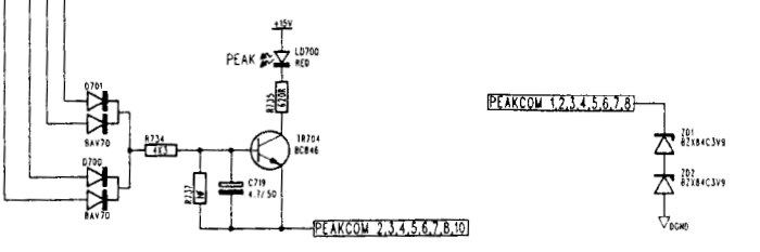

V mixu Soundcraft je na každém vstupu LED indkátor PEAK. Jednoduché zapojení ze signálové cesty přes diody BAV 70 a odpor do báze tranzistoru. Dvojitá dioda je z důvodu jedné indikace ze dvou kanálů. Nastavení prahu PEAK je v podstatě dané přechodem diody a napětím B-E trandu. Rád bych aby mi LED indikovala nejen PEAK ale i jen signál na šavli, abych viděl, který mikrofon zrovna "mluví". Jediné jednoduché řešení by byla výměna BAV70 za diody s menším spádový napětím. Které mají nejmenší, Schotky?, nebo OA se zlatým hrotem? nebo...., poraďte.

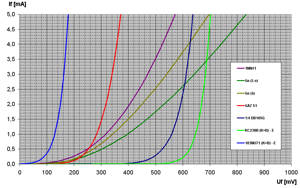

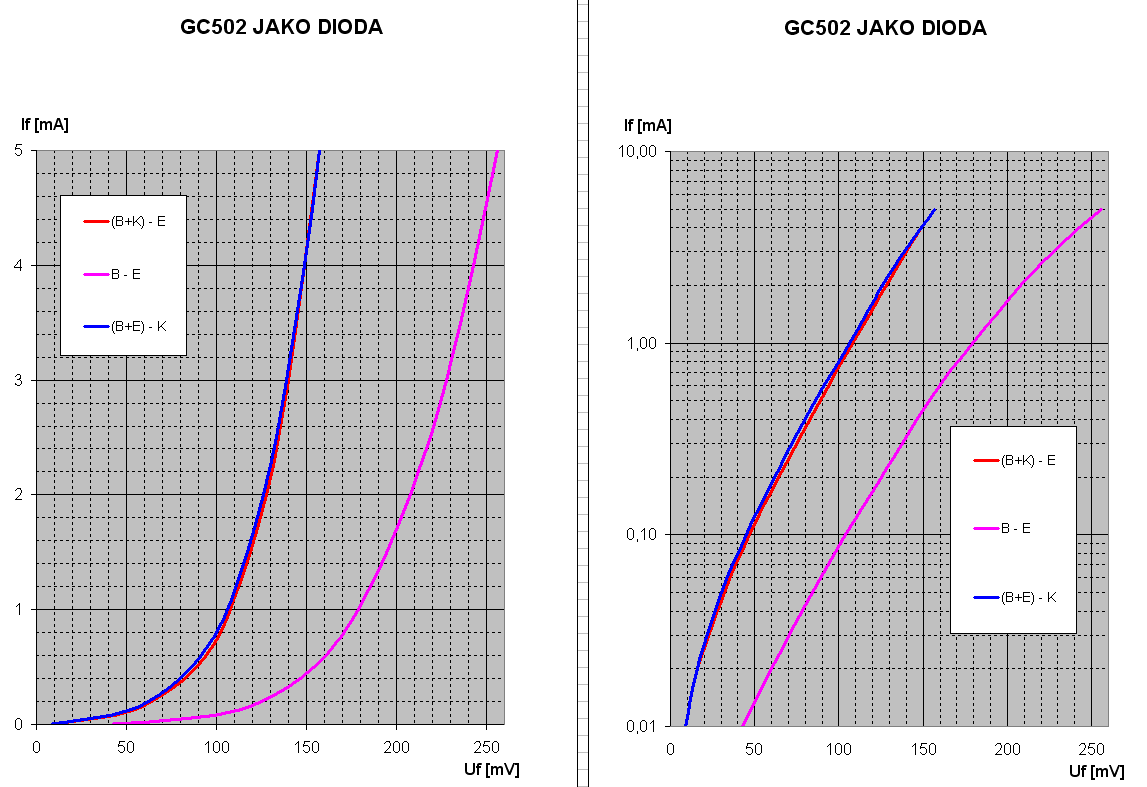

Před časem jsem řešil podobnou záležitost a hledal diodu s co nejmenším úbytkem napětí v propustném směru. Vítěz je patrný z obrázků.

No a co když nesežene bambusárium? Máš nějak obdobně oměřený i Schottkárny?
Příspěvky: 8447
PříspěvekZaslal: so březen 16 2024, 21:46    Předmět: Citovat
Takže vítěz je starý bambus, K+B proti E. Je to sice Ge, bude courat s teplotou ale v mým případě to bude asi jedno.

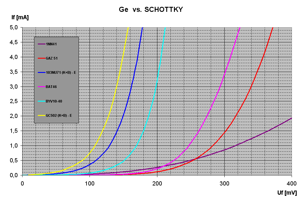

Ze Schottkyho diod jsem narychlo našel po šuplíkách jenom BAT46 a BYV10-40. Výsledky měření jsem dal do jednoho grafu i s těmi Ge tranzistory. To Ge sice o kousek, ale přece jenom vítězí ... . Pravda ovšem je, že ty BAT46 i BYV10-40 jsou typově pomalu 30 let staré ; modernější Schottkyho diody by v této "soutěži" možná dopadly jinak. V této části sortimentu jsem ovšem poněkud ztratil přehled - možná, že by k tomu mohl mít někdo aktuálnější poznatky.

PříspěvekZaslal: ne březen 17 2024, 10:41    Předmět: Citovat
Jen upozornuju, ze BYV10-40 se uz docela dlouho nevyrabi. Existuje sice SMD varianta TMBYV10-40, ale ta ma zpetny proud IR jako krava, 0,5 mA (!!) pri pokojove teplote. Tohle je obecny problem vsech Schottky diod s malym ubytkem. Obvykle zpusobi, ze spickovy detektor pak nebude fungovat, nebo prestane fungovat za vyssi teploty (uz jsem neco podobneho pred casem resil).
Příspěvky: 13545
PříspěvekZaslal: ne březen 17 2024, 10:53    Předmět: Citovat
mi-ro napsal(a):
V mixu Soundcraft...
Nastavení prahu PEAK je v podstatě dané přechodem diody a napětím B-E trandu...
V mixech Soundcraft bývá emitor toho tranzistoru opřen o dvě zenerky (3,9V) v serii. V tom případě by změna Uf diod neměla moc význam, to spíše výměna těch zenerek.
Ale asi máš jiný mix.
 Velikost:  20.34 kB
 Zobrazeno:  97 krát
Příspěvky: 8447
PříspěvekZaslal: ne březen 17 2024, 11:33    Předmět: Citovat
To je super! Mám EPM6, jedná se o toto zapojení ale já bral že E trandu je na GND. Pokud je opravdu podepřený ZD bylo by to vyřešené ještě jednodušeji. Prvně se mi taky zdálo, že by PEAK indikoval na dvou Si přechodech, tj 1,4V jak uvádí i xcs. Po obědě znova rozbalím schéma. Po vyřazení ZD by to mohlo chodit jak si přeju. Dám info. Takže je to tak. PEAKCOM není totéž co COM. Taková schémata mě přivádí k šílenosti. Nakonec jsem ty dvě zenery našel až o několik stránek dál. Jsou dvě, 3,9V, pravděpodobný důvod použití 2ks na toto napětí bude teplotní stabilita. Kdy ZD právě kolem 4V mají nulový teplotní koeficient. Takže uvidíme. Bohužel Soudcraft má tak šikovně řešenou konstrukci že pokud se chceš dostat k DPS, musí dolů všechny hmatníky, matice jacků, šrouby.

PříspěvekZaslal: po březen 18 2024, 9:35    Předmět: Citovat
Abych jen stále nepřepisoval předchozí příspěvěk, takže, vyřazením obou ZD a tedy posunem prahu PEAK z cca 9V na 1,5V indikace pracuje tak jak jsem potřeboval. Přesto že jsem čekal nějaké zahlcení indikace už při malých signálech, neí to zase subjektivně taková změna.
