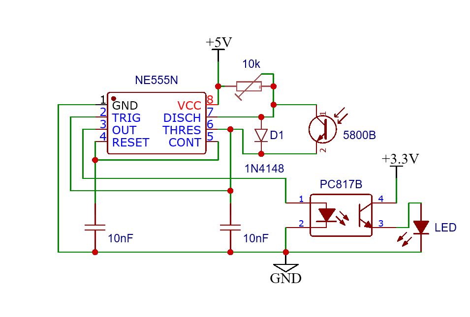

Potřebuji regulovat podsvit TFT dipleje v závislosti na množství okolního světla. A to tak, že čím víc světla, tím jasnější podsvit a obráceně.
Narazil jsem na zapojení s foto tranzistorem, ale není to úplně dobré. Regulace chodí jen v malém rozsahu. Buď jde podsvit z maxima s bídou na polovinu nebo z minima ani ne na polovinu. Kvůli provedení ostatních částí je potřeba použít ten fototranzistor a ne LDR.
Je nějaká šance v tomhle nebo i jiném zapojení to rozběhat alespoň 30% až 100%?

On by lepší průběh regulace mohl mít fotoodpor

Jako tohle po zapojení funguje?
1) spojení nožiček 4 a 5 nedává na první pohled smysl
2) před diodou optočlenu je potřeba omezovací odpor
3) fototranzistor je zapojen obráceně - emitor má být na vývod 7 DISCHARGE a v sérii s ním má být druhá dioda opačně polarizovaná než D1. Nebo ještě lépe 2 diody schottky v SOT 23, které mají společnou A a K na jedné nožičce
4) V sérii s potenciometrem alespoň malý odpor, takhle se v krajní poloze odpraví nožička 7 DISCHARGE u 555
Fotoodpor je vyloženě nevhodný - má brutální závislost odporu na teplotě.

HF_Tech napsal(a):
Jednoduchší návrh DPS.
Příspěvky: 1759
PříspěvekZaslal: pá únor 16 2024, 9:37    Předmět: Citovat
Jenže tohle si můžeš dovolit tak u CMOS verze. U klasiky to úplně rozhodí časování.

Je to divné zapojení, ale funguje to. Zkouším to s obyčejnou 555 a zatím nic neumřelo.
Edit
Blbnu, v zapojení mám fototranzistor opačně. Embarassed

Tam je největší zrada, že obyčejný fototranzistor funguje skoro stejně v obou směrech. Takže to časování funguje trochu jinak, než si autor zapojení myslí.
