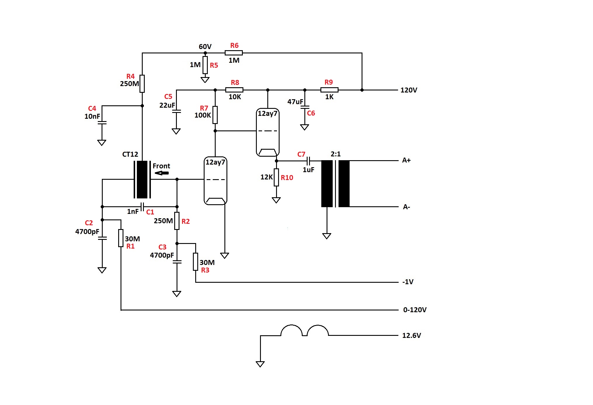

Ahoj,
načrtl jsem obvod mikrofonu a chtěl bych vás požádat o konzultaci několika věcí:
1) Je tam něco co by se dalo vylepšit?
2) Dává to celé smysl?

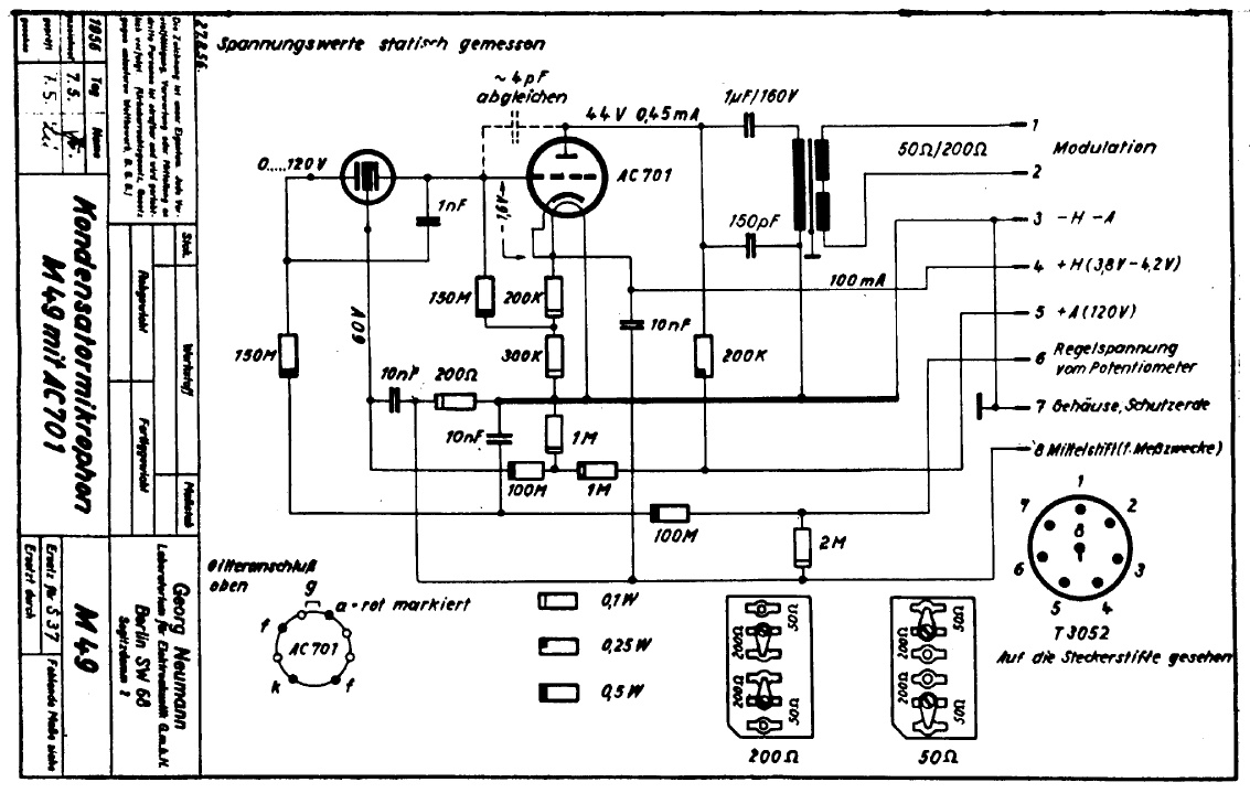

3) Chci to nejprve zkusit s trafkem Neutrik NTE 10/3 v konfiguraci 3:1
4) Jak správně zvolit odpor na katodě lampy katodovém sledovači před trafem?
Jedná se o takovou složeninu mikráku AKG C12 (uzemněná katoda, externí bias -1V), Neumannu M49 (dělič ze 120V, vstupní sekce) a taky zde kdysi publikovaného obvodu mikráku člena Sendyxe.

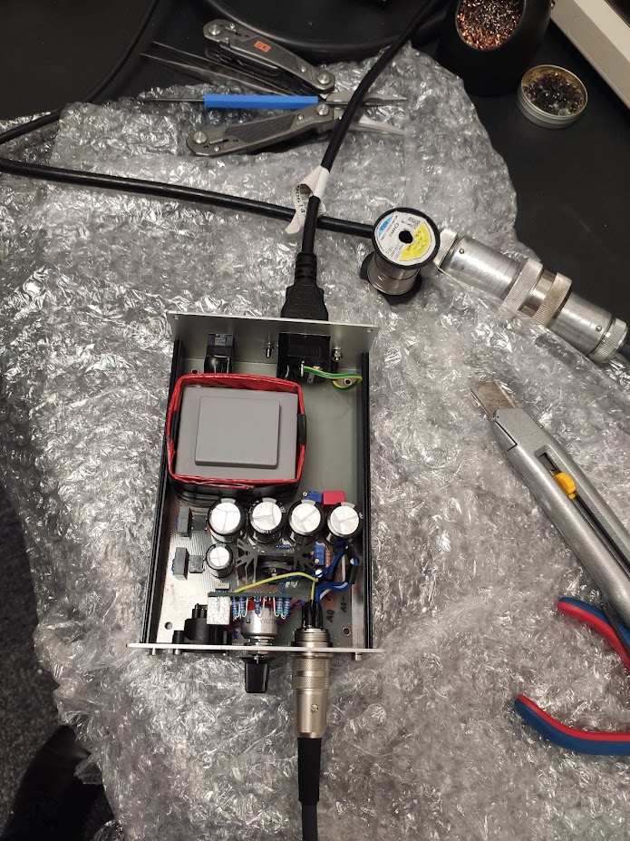

Zdroj už mám funkční...
Hezký víkend!!!!

Zdroj

Řekl bych, že při 250MΩ v mřížce se tam předpětí udělá samo mřížkovým proudem.

Nejak nerozumiem zmyslu tých napätí na mikrofone a čo z toho je membrána.
vacek11
Založen: Nov 19, 2014
Příspěvky: 127
PříspěvekZaslal: pá leden 14 2022, 23:20    Předmět: Citovat
Predni membrana je spojena s mrizkou prvni části lampy.
120V vede na anodu
12.6V na zhaveni
-1V by melo byt predpeti na mrizku lampy (staricky c12 obvod to ma stejne)
Pak je tam polarizační napětí v 9 krocich od 0V do 120V pro omni kardiodu a osmicku, plus nejake mezistupne. Prepinac je na krabici zdroje. Toto napeti vede do zadni membrany.
Pak taky 60V za delicem z dvou 1M odporu vede do ramku kapsle.

Ad 1. Pokud se zapne anodové napětí při nenažhavené elektronce, bude mezi mřížkou a katodou druhého systému celé. Nevím, co vydrží 12AY7 (má klasickou konstrukci mřížky), ale ECC88 to spolehlivě oddělá. Mezi tyto elektrody se dává rychlá dioda, viděl jsem i v sérii s odporem asi 100Ω.
Už se tu zmínila otázka, co udělá elektronka s 250MΩ v mřížce? Není to žádná elektrometrická elektronka se zaručovaným mřížkovým proudem.
Ad 2. Pokud máte plonkovou vložku a nevadí Vám výroba mechaniky, proč si neudělat mikrofon, že?
Ad 3. Trafo neznám. 3:1 je napěťově? Vyhoví indukčnost primáru? Bylo by třeba spočítat výstupní impedanci sledovače (což jsem líný) a z toho pak časovou konstantu pro min. přenášený kmitočet.
Ad 4. Často zanedbávaná věc. Pracovní bod sledovače musí být nastaven tak, aby napětí mezi mřížkou a katodou ve špičce kladné půlvlny se příliš nepřiblížilo nule, protože mřížkový proud by působil zkreslení. Minimální proud sledovačem plyne z požadavku buzení zátěže ve špičce záporné půlvlny. Neznám výstupní úroveň, nevím, jestli se těch 5400(?)Ω dá budit.
Jestli to chcete udělat pořádně, vezměte nějakou verzi SPICE, najděte si slušný model 12AY7 (Ayumi Nakabayashi, http://ayumi.cava.jp/audio/index.html) a trafa (to by mohl výrobce poskytovat) a odsimulujte si to.
Držím palce

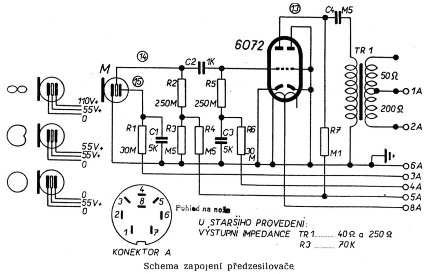

vacek11 napsal(a):
Těch 250M na mřížce je originální hodnota z mikráku C12. Tak to inženýři z AKG navrhli, pravdou je, že v C12tce se používala elektronka GE6072A.
ale originál je trošku jinak . . .
https://www.elektroakustika.cz/akgc12.html
vacek11
Příspěvky: 127
PříspěvekZaslal: po leden 17 2022, 8:08    Předmět: Citovat
Ano to je, domníval jsem se, že tu první část obvodu můžu udělat stejně jako v originálu...
Jak to tedy upravit? Jakou hodnotu zvolit? Co může těcht 250M na mřížce způsobit?
Příspěvky: 12588
PříspěvekZaslal: po leden 17 2022, 16:57    Předmět: Citovat
vacek11 napsal(a):
nejspíš bude špatně předpětí na mřížce a tvůj kondík C1 ti zkratuje užitečný signál . . .
podívej se pořádně na to originální schéma a udělej to stejně.
v tom originálu je přes 1n DC oddělení od kapsle !
a dal bych tam nějaký hodně kvalitní kondík, alespoň na 630 V ale spíš 1000 V.
a přepínáním předpětí na kapsli se přepíná charakteristika (osmička / kardioidní / kulová)

Diky. Prave jsem se chtel vyhnout tomu kondiku v signalove ceste, tak jsem to udelal podobne jako v m49 mikrofonu.

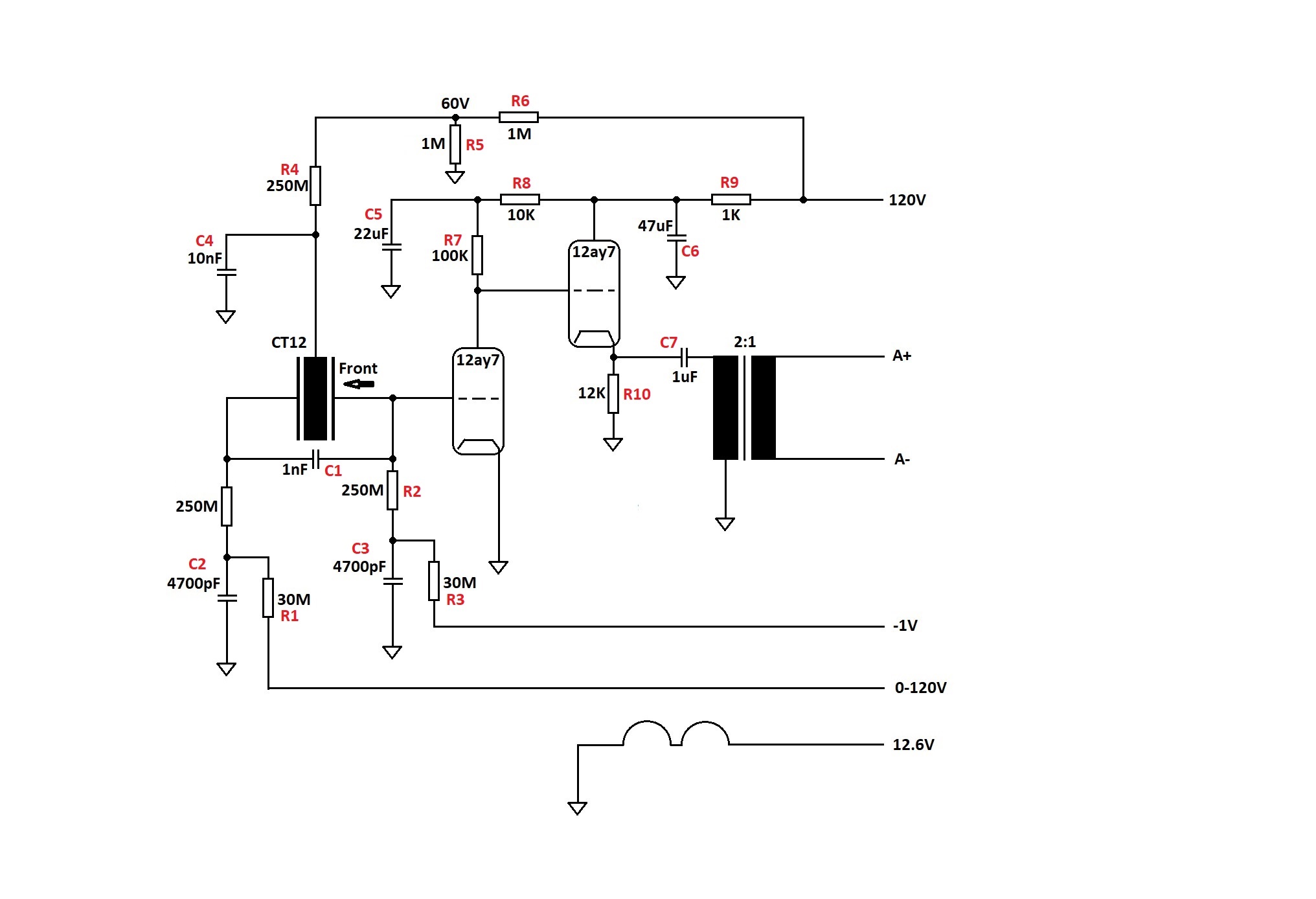

vacek11 napsal(a):
ale pak tam nemůžeš mít "uzeměnou" kapsli přes tvůj C2 !
musel bys ho mít stejně jako C3, až na předpětí pro R1.
nějak takto . . .
 Velikost:  153.48 kB
 Zobrazeno:  125 krát
vacek11
Příspěvky: 127
PříspěvekZaslal: po leden 17 2022, 19:11    Předmět: Citovat
Ok, chapu to spravne ze by to vyresil i 'vetsi' odpor mezi zadni membranou a C3?
Příspěvky: 12588
PříspěvekZaslal: po leden 17 2022, 19:15    Předmět: Citovat
vacek11 napsal(a):
nebo spíš takto . . .
. . . ale je otázkou, co to udělá s charakteristikou
