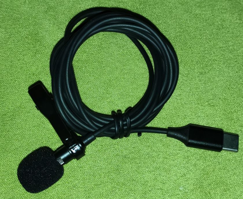

DedVseved
Založen: Jul 01, 2019
Příspěvky: 934
PříspěvekZaslal: ne leden 16 2022, 7:29    Předmět: Citovat
Místnost na schůze máme cca 7x5m a záznam je srozumitelný. Navíc není problém dát záznamové zařízení na stůl, kde sedí výbor a otestovat si vzdálená místa.
Používám tenhle mikrofon a na hraně stolu je u nás téměř v ideálním místě.

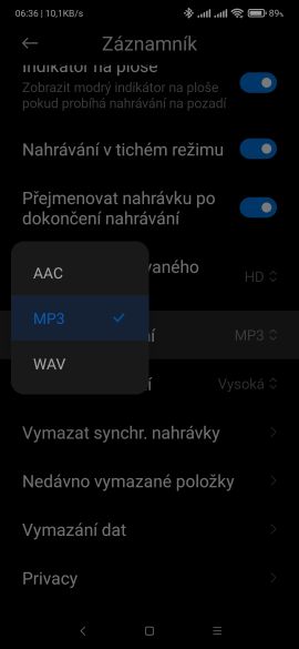

DedVseved
Příspěvky: 934
PříspěvekZaslal: po leden 17 2022, 6:38    Předmět: Citovat
AMR snad uměly tlačítkové telefony před 15 lety.
 Velikost:  15.41 kB
 Zobrazeno:  101 krát
