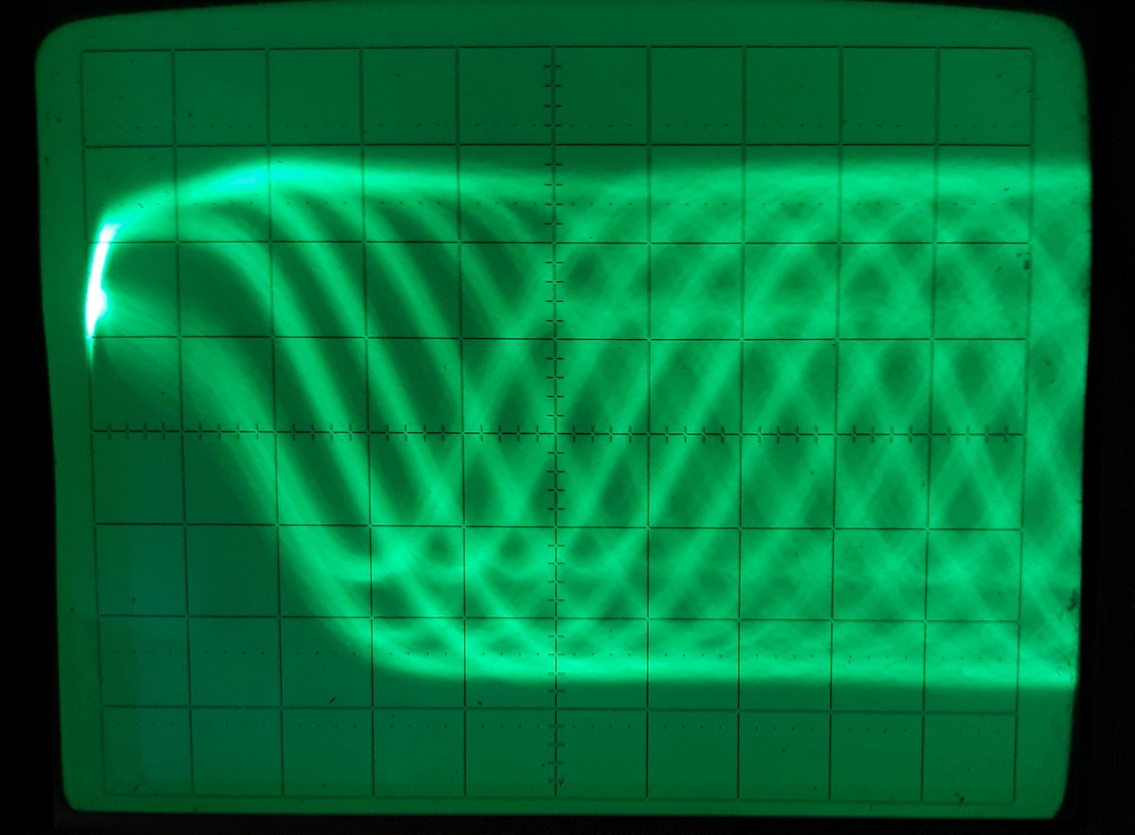

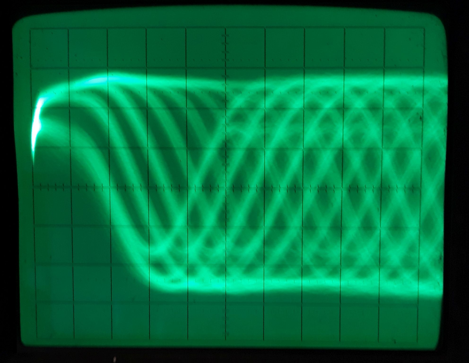

Velikost RF originál/pálené disky?

PříspěvekZaslal: st leden 12 2022, 10:44    Předmět: Citovat
U obou druhů cd je to podobný. 0.2V div
 Velikost:  244.93 kB
 Zobrazeno:  109 krát

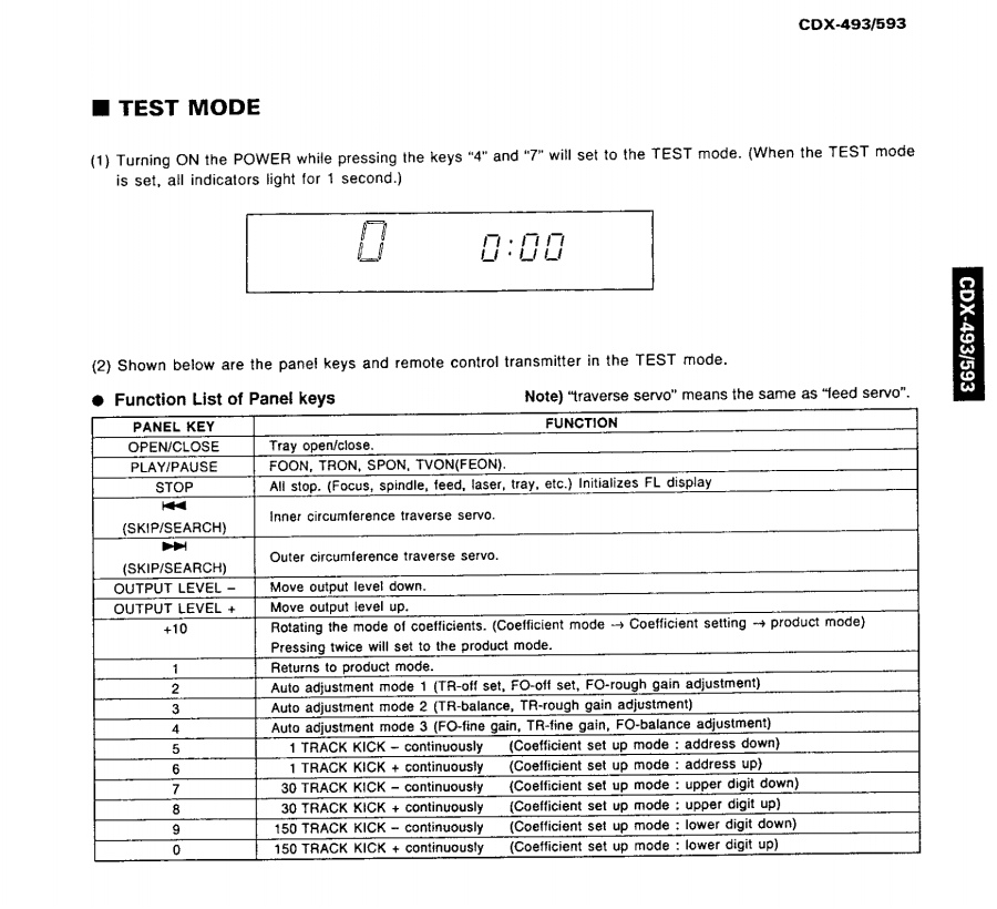

Zkusil jsem i podle manuálu nastavení a to mod. 1-3 kdy se nastaví asi optimální čtení.
