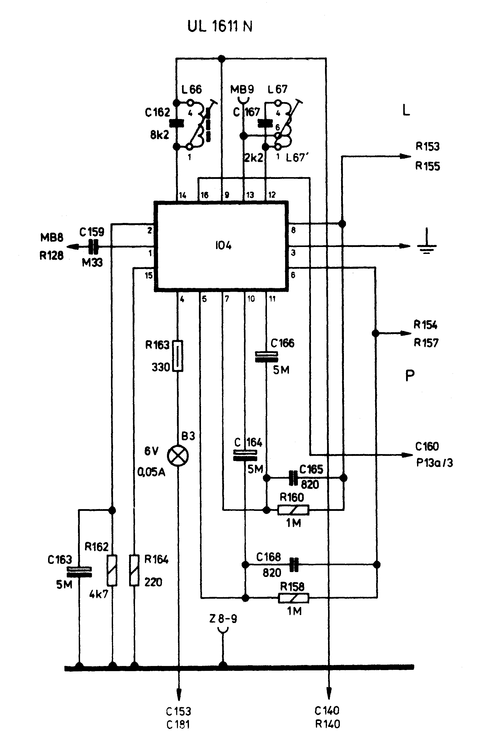

Zničehožnic mi zeslábl pravý kanál. Zjistil jsem, že slabé to leze už z pinu 6 UL1611. Slabý je při monu i stereu. Je IO vadný, nebo je možné, že se něco porouchalo v pasivních součástkách okolo IO?
(Ty odpory R159/161 jsou zpětná vazba ovlivňující zesílení výstupu? Treba je chyba tam...)

Na to stačí vysokoimpedanční sluchátka, jestli nemáš sledovač dignálu, a zjistit, jak je to s úrovněmi na pinech 6 a 8 UL1611.
A pak postupovat v porovnávání úrovní mezi levým a pravým kanálem přes MPX-filtr k přepínači.

Ano, z pinu 6 je to slabší. Z výstupu dekodéru (piny 10 a 11) jde z obou kanálů stejně silný signál, takže zesilovač pravého kanálu z nějakého důvodu nezesiluje.

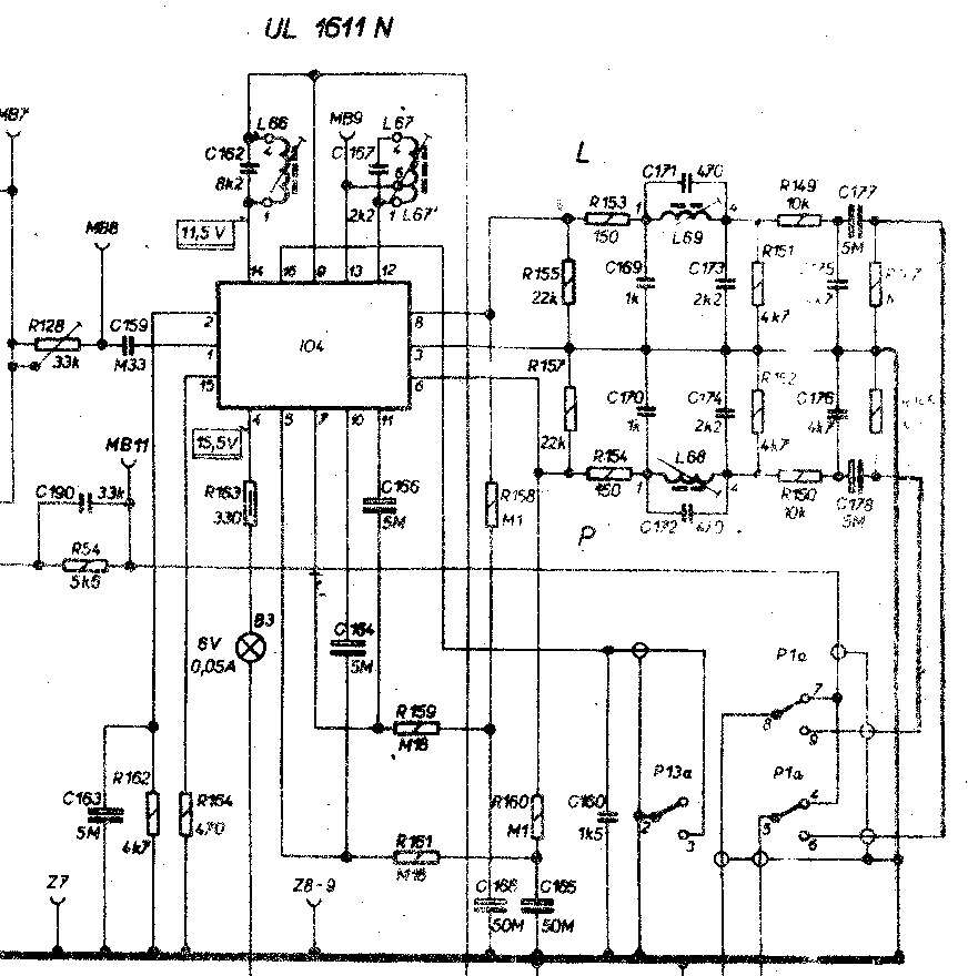

Jdi dále po cestě signálu, z vývodu 10 to jde přes kondenzátor 5M (C164) na vývod 5. Může být vadný ten kondenzátor, nebo vada u předpětí R151, R160 a C 165. Nejlépe porovnat a s druhým kanálem. Možná je to ještě i zapojeno odlišně dle změnového listu, pokud ne, doporučuji to zapojení zrovna i upravit.

Byl chcíplý C164, díky. Vím, že tyhle vazebáky odcházejí, ale stejně chybu hledám na méně pravděpodobných místech.
Jo, ta zpětná vazba byla zapojená podle změnového listu.

Ty odpory jsou jen stejnosměrná zpětná vazba (z pinu 8 na pin 7 a z pinu 6 na pin 5, střídavá složka je filtrovaná vždy kapacitou 50 µF), je to stabilizace pracovního bodu výstupních zesilovačů.
Na zesílení nemají pozorovatelný vliv v poměrně širokém rozsahu hodnot.
