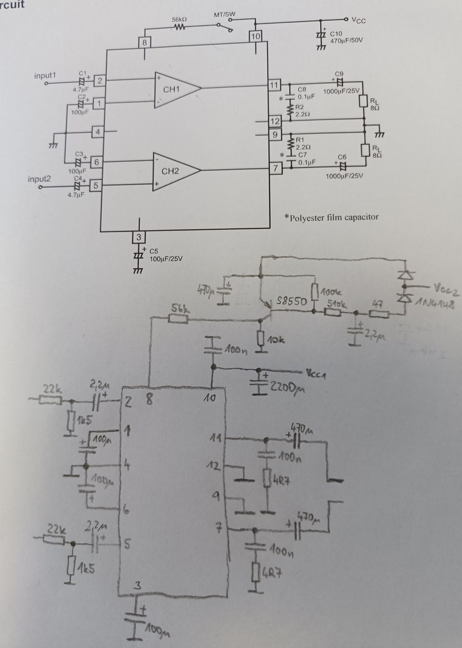

Ahoj,
nevěděl by někdo, jak funguje funkce Mute u obvodu LA4282?
Datasheet tady.
Nechápu z popisu, jestli je obvod umlčený ve chvíli, kdy je pin 8 připojený k Vcc, nebo jestli je umlčený tehdy, když není pin 8 spojený s Vcc.
Díky

Příspěvky: 6989
PříspěvekZaslal: po listopad 22 2021, 12:49    Předmět: Citovat
Chápu to tak, že sepnutím spínače ve schématu v datasheetu se mute aktivuje, tedy mute vstup bez napětí - zesilovač hraje, mute vstup přes příslušný R na napájení - zesilovač nehraje,
Příspěvky: 16599
PříspěvekZaslal: po listopad 22 2021, 13:26    Předmět: Citovat
Přesně tak. Normálně to hraje a když to potřebuješ ztišit, tak stiskneš tlačítko. Vnitřní obvod je aktivován vnějším napětím přes ochranný rezistor.

PříspěvekZaslal: po listopad 22 2021, 13:31    Předmět: Citovat
V datasheetu je napsano ze spinac v poloze ON udela funkci mute, vic to tam popsane neni, takze bych se taky priklanel k tomu co napsal Zaky.

Tak potom jsem v koncích - donesl mi kolega modul zesilovače s tímto obvodem, je to (pravděpodobně) z nějakých varhan.
LA4282 tam vyhořel, tak jej kolega vyměnil a nehrálo to.
Přinesl mi modul, já si připojil napájení a měřil napětí na výstupu.
Vzhledem k tomu, že je to zesilovač v třídě AB, předpokládám tedy, že by na výstupech měla být polovina napájecího napětí.
Ale naměřil jsem jen pár set milivolt.
Odběr by měl být kolem 60 mA v klidu, ale mě zdroj ukazoval jen 10 mA.
Když jsem si na vstup připojil generátor, tak na výstupu nebylo nic.
Tak jsem mu řekl, že je tenhle koncák vadný, že už to má za sebou.
Kolegovi se podařilo objednat ještě jeden, přímo z Mouseru, a dnes se mi dostal do ruk.
Vyměnil jsem tedy LA4282, měřím, a jsem zase tam, kde jsem byl předtím - na výstupu asi 190mV, odběr cca 10 mA, a samozřejmě nezesiluje.
Tak už nevím, kde může být problém.
Napájení na integráč jde, odpor z Mute mám vypájený pryč (čili jako by byl spínač rozepnutý), ale těch 10 mA odběru a 190 mV na výstupu je určitě špatně.
Co teď?
Další IO už na Mouseru nemají...
Pod katalogové zapojení jsem překreslil reálné zapojení z modulu.
 Velikost:  101.1 kB
 Zobrazeno:  192 krát

PříspěvekZaslal: po listopad 22 2021, 14:42    Předmět: Citovat
Některé obvody mají při Mute na výstupu (téměř) nulové ss napětí. Je to pravděpodobně dáno tím, že konce jsou pro snížení spotřeby uplně zavřené.
Nedávno jsem řešil něco podobného, typ IO už si nepamatuji. Na výstupu stejnosměrně cca 100mV a ticho. Taky jsem mysle, že IO v háji. Ale bylo zamutováno proraženým smd kondíkem na vstupu mute. Po jeho odpojení, resp. výměně vše OK. Tam se ale mutovalo připojením <3V na řídící vstup.

PříspěvekZaslal: po listopad 22 2021, 14:51    Předmět: Citovat
No a kdyz to mute pripojis/odpojis na napajeci napei, je tam nejaky rozdil?

PříspěvekZaslal: po listopad 22 2021, 15:08    Předmět: Citovat
Michale,
změřil jsi to základní? Tedy co se děje na pinu 8 při "zamutováno/odmutováno".
Také si dávej bacha při testování na příliš velké napětí na pin MUTE. Při jednom takovém bastlení jsem odprásknul koncák v Soňáku. Možná také začít tím, že nabudíš vstupy 1kHz z generu a na výstupy osciloskop. To jen takový námět, jak bych do toho šel.

Příspěvky: 8221
PříspěvekZaslal: po listopad 22 2021, 15:40    Předmět: Citovat
Když zapojím odpor 56kOhm mezi Vcc a pin 8, tak se odběr zvýší na 40 mA, na výstupu je cca 270mV stejnosměrných a žádný signál (do vstupů pouštím z telefonu 1kHz, amplituda cca 160 mV přímo na vstupních elytech).
Příspěvky: 8221
PříspěvekZaslal: po listopad 22 2021, 15:43    Předmět: Citovat
Luboši, od začátku to zkouším tak, že si na vstup připojuji mobil s aplikací Generátor, na výstup se dívám osciloskopem.
Pokud mám pin 8 připojený přes odpor 56kOhm přímo na Vcc, tak je za odporem asi 1,28 V.
Příspěvky: 8221
PříspěvekZaslal: po listopad 22 2021, 16:21    Předmět: Citovat
Elemane, přemýšlím o tom, ale proč tedy v datasheetu mají popsané vše tak, jak mají?
Navíc v tom reálném zapojení to tranzistor S8550 pouští z druhého zdroje Vcc2, kde může být maximálně 16V.

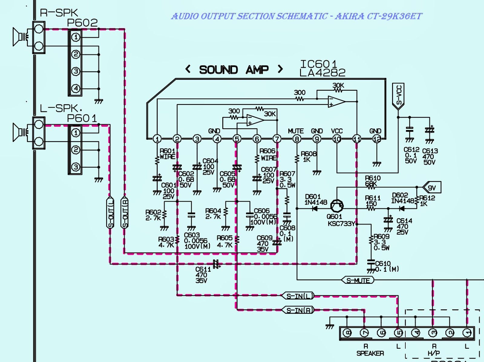

Příspěvky: 12603
PříspěvekZaslal: po listopad 22 2021, 22:18    Předmět: Citovat
tady ho taky mají . . .
ten zesik by neměl mít žádné záludnosti, pracovat by to mělo na první zapojení
kolik jsi připojoval napětí napájení ?
kolik měl zdroj naprázdno ? (max 32V)
taky si nejsem jistý jestli nemá být uzemněná vodivá ploška spojená s chladičem . . .
nebo naopak neuzemněná a k chladiči jen přes izolační podložku.
ta půlka napájení na nohách č.7 a č.11 musí být a pokud není, je obvod opět v háji.
