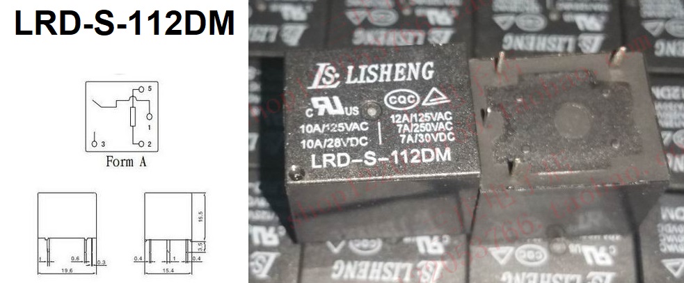

Zdravím,
potřeboval bych poradit s náhradou za relé LRD-S-112DM. Našel jsem ho jen na Aliexpressu, nebo pak relé s označením SRD-S112DM (nevim zda se jedná o to samé), nicméně na obě součástky bych musel čekat a protože se jedná o relé z mého kávovaru, tak čekat určitě nechci Very Happy
Nevěděl by někdo čím bych to mohl nahradit? Nejlépe něco skladem v GME v Praze Smile

Není SRD přepínací (5-ti vývodové relé) a LRD jen spínací (4 vývodové relé)?

Podle mne to vypada jako uplne obycejne relatko. Kdyz si zadas do vyhledavani v GME slovo rele a kliknes na prvni vysledek tak ho mas. Nebo je na nem neco zvlastniho co jsem nepostrehl?

v GME jsem teď našel nejpodobnější asi tohle
https://www.gme.cz/relras1215
Akorát nemůžu sehnat datasheet od toho LRD, tak nevim přesně co má za parametry... Co myslíte?
Sice je přepínací, kdežto LRD spínací, ale to by neměl být problém..

Krome barvy to bude stejne, tohle ja snad to nejpouzivanejsi relatko ve spotrebce co znam, parametry se to nijak zvlast nelisi. Vsechny jsou na jedno brdo, cina jako cina.
Pokud chces tvemu zarizeni doprat, kup tam nejake znackove, treba omron G5LE. Ale u dealeru typu GME nebo TME bych ho nekupoval, tam dostanes zas jen tu cinu.

Ahoj,
Parametry LRD-S-112DM
Jmenovité napětí cívky 12VDC
Odpor vinutí 400 Ohm
Příkon 360 mW
Materiál kontaktu Stříbrná slitina
Maximální zatížení kontaktů 7A 250VAC
Maximální zatížení kontaktů 12A 125VAC
Maximální zatížení kontaktu 7A 30VDC
Provozní teplota -40 ... + 85 ° C
Rozměry 19,2 × 15,5 × 15,5 мм
Možná náhrada:
- HJR-3FF-S-H (nebo i verze HJR-3FF-S-Z - popřípadě tu přebývající nožičku odštípneš)
datasheet
Prodej:
zde nebo na aukru (za 14 kaček) zde
- SRD-12VDC-SL-C
Prodej:
např. zde nebo zde, ... to je již snadno sehnatelné

Náhrada zakoupena, vyměněna a kávovar opět funguje jak má... Smile Díky moc chlapi! Cool
