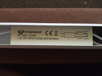

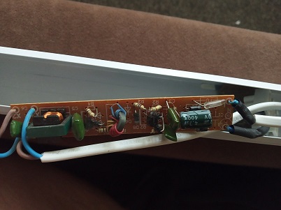

Při zapnutí mi praskla - spíš lupla zářivka T8/18W.
Koupil jsem novou trubici, ale nesvítí.
Poroměřil jsem tedy všechny svorky, vodiče a zkontroloval předřadník. Vše se zdá být v pořádku. Nic opáleného ani začouzeného.
Prosím o radu na co se zaměřit, abych zjistil a případně opravil závadu?

Zameraj sa na tranzistory.

Eleman
Založen: Feb 21, 2011
Příspěvky: 3558
PříspěvekZaslal: so říjen 16 2021, 16:51    Předmět: Citovat
vicious napsal(a):
A na ten zelený kondík úplně vlevo na tvém obrázku. A pravděpodobně to odnesla i pojistka. Osobní zkušenost.
Příspěvky: 36965
PříspěvekZaslal: so říjen 16 2021, 16:52    Předmět: Citovat
Zmerat poistku, tranzistory a kondenzator na vystupe medzi vlaknami trubice.
Příspěvky: 20606
PříspěvekZaslal: so říjen 16 2021, 18:18    Předmět: Citovat
Po pojistce a trandu bych změřil emitorové odpory . Já sám bych tímto začal , ono je to kolem čepičky vidět . No a když budou pryč odpory , budou pryč i trandy .
Příspěvky: 10068
PříspěvekZaslal: ne říjen 17 2021, 5:48    Předmět: Citovat
pokud to jde, kup novej předřadník a máš klid. Při havárii trubice jde měničem vyšší proud a ten zlikviduje vše, co se nachází ve větvi mezi kladným a záporným pólem usměrňovače - Horní tranzistor, jeho emitorový odpor, dolní tranzistor a jeho emitorový odpor, pak bych prověřil zářivkový kondenzátor, usměrňovač a cokoliv ve funkci pojistky (pojistka, nebo odpor o pár ohmech na vstupu do usměrňovače)

PříspěvekZaslal: po prosinec 27 2021, 11:24    Předmět: Citovat
Nakonec zářivka vyměněna za LED trubici 10W.
