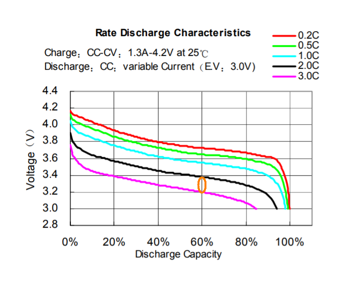

Podle katlistu EEMB je hodnota vnitřní impedance Zi < 70 mΩ.
Statickou hodnotu Ri lze odhadnout ze zátěžových křivek. Např. při 60% vybití a při změně proudu z 2C na 3C (C=2600 mAh) je napěťová změna 0,2 V, takže Ri = 0,2/2,6 = 0,077 Ω.

@Bernard - díky, konečně nějaké číslo a ne jen kecy. Ale mě hlavně zajímá, jestli existuje přímá závislost mezi růstem vnitřního odporu a poklesem kapacity u použitých článků, tedy jestli jde měřením Ri přibližně určit degradaci kapacity.
