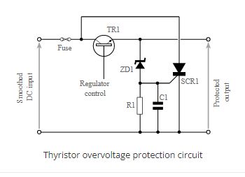

Dobrý den,
koupil jsem z druhe ruky hvezdarsky dalekohled na ktery jiz nejsou nahradni dily (tzn odpaleni elektroniky je konec) a nastesti mne napadlo pred zapojenim predaneho sitoveho zdroje jej promerit a zjistil jsem ze misto 12 V je na nem 24 V tzn ze by zapnuti vedlo k zniceni ovladani dalekohledu za 60 tis Kc.
Chci si ted tedy koupit novy zdroj, ale hlavne po teto zkusenosti hledam spolehlive zapojeni ochrany na 12 V, ktere by mi zabezpecilo, ze maximálně odejde toto zapojeni a ne ovladani dalekohledu... Co by jste mi doporucili?
Taky jsem koukal jaky se daji koupit 12V cca 1000 mA - 3000mA DC zdroje a všechny se zdají být v podstate stejne - nespinany jsem nenasel....
Jaky typ/zddroj by jste mi doporucili, aby byl maximalne spolehlivy?
Dekuji predem za pomoc - nejsem si jisty, jestli je tohle spravna sekce fora...
Příspěvky: 2585
PříspěvekZaslal: st říjen 13 2021, 9:52    Předmět: Citovat
Kdybych chtěl mít 100% jistotu volil bych akumulátor. Při napájení ze síťového zdroje tavnou pojistku a za ni paralelně k napájení tyristor se zenerkou do gate nastavit tak aby dejme tomu při 14V tyristor zareagoval a přerušil pojistku (viz obrázek pro inspiraci). A ten zdroj co jsi zkoušel - napětí jsi naměřil (nejspíš) naprázdno. Pokud bys zapojil nejdřív spotřebič a poté zdroj do sítě možná bys naměřil napětí které tam má být tedy 12V. Tedy pokud je to zdroj přímo k tomu dalekohledu. Ale vzhledem k ceně bych stejně zdroj vyzkoušel někde mimo s odběrem jaký má dalekohled.

libi se mi navrhovane reseni jardyfialy a dalsich s tyristorem... Nasel jsem i nasledujici schema s konkretnima soucastkama:
https://theorycircuit.com/crowbar-overvoltage-protection-module/
Akorat mam jeste tyhle otazky/problemy:
- jak to zapojeni vlastne funguje? Ten tyristor zkratuje zdroj.. OK Ale vydrzi to? Je to tak, ze se spoleha pravdepodobne na rychlou pojistku, ktera se pretavi a nic se nestane?
- dival jsem se do GME na tyristor TYN612, je to nahrada Texas Instruments, ale ani jedno se jiz nevyrabi....
- nemohli by jste mi napsat, jaky dostupny diody a tyristor (nebo zmineny TL431A) bych mel pouzit?
Zkoumal jsem dal a nasel tohle zapojeni ke kteremu snad soucastky existuji:
https://circuitspedia.com/over-voltage-protection-circuit/
Diky... Baterii chci samozrejmne pouzivat v prirode - pripojeni na autozasuvku... Ale doma bych radeji pouzival zdroj... Pokud mi poradite, vyrobim si tuhle zajistujici krabicku a snad bude vse ok...
Diky vsem,
Příspěvky: 35304
PříspěvekZaslal: st říjen 13 2021, 12:58    Předmět: Citovat
TL431 je integráč, kterej se chová jako nastavitelná Zenerova dioda. V zapojení slouží jako porovnávací a zároveň řídící člen výkonovýho prvku - toho spínacího FETu. Celý zapojení z toho odkazu funguje tak, že odporovým trimrem R2 nastavíš nějaký napětí a po připojení napájení na levou stranu schématu se přes odpor R3 otevře FET Q1 (ten IRFZ44) - do zátěže připojený k pravý straně schématu teče proud.
Pokud se napětí na vstupu zvýší nad napětí nastavený tím trimrem, ten stabilizační švábík TL431, kterej se doposavad choval jako dioda zapojená v závěrným směru, se ostře otevře, tím se prakticky uzemní dolní konec odporu R3 a hradlo FETu tím ztratí otevírací napětí = FET se zavře, do zátěže přestane proud téct. Vzhledem k vlastnostem TL431 je hranice poměrně ostrá, vypínač je citlivej i na rozdíl v řádu jednotky mV.
