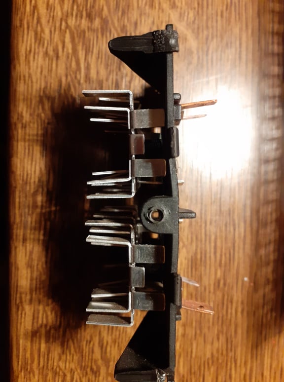

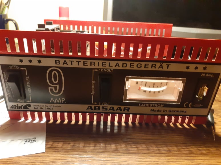

Dobrý den, Poprosím o nápad čím nahradit nefukční diody v komerční jednoduché nabíječce autobaterií. Krom ampérmetru v ní není jiná součástka za trafem. Děkuji předem.

Diodami vhodnych parametrov (napatie, prud, puzdro).
Ake diody tam boli povodne?

PříspěvekZaslal: čt září 23 2021, 20:25    Předmět: Citovat
Původní diody nejsou čitelné, jsou do můstku na plastovém nosiči propájené do jakéhosi chladiče.

PříspěvekZaslal: čt září 23 2021, 20:27    Předmět: Citovat
Proč tam nedáš můstek? Nemusíš nic upravovat. Třeba tento.
Na co tam dávat nějaký KYxxx, když tam můžeš dát za tři pětky tuhle škatulku.

PříspěvekZaslal: čt září 23 2021, 20:28    Předmět: Citovat
myslím, že by vyhověl můstek přišroubovaný ke krabici . . .

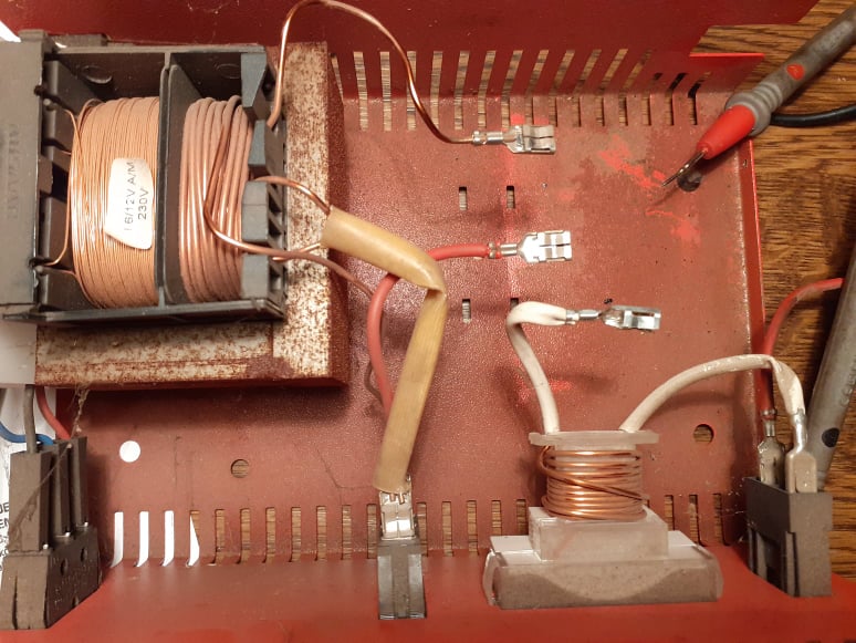

PříspěvekZaslal: čt září 23 2021, 20:34    Předmět: Citovat
Za trafem je kromě ampérmetru zapojen ještě přepínač výstupního napětí 6/12V.
Pro usměrnění bude parametry i konstrukčně vyhovovat diodový můstek, něco jako:
https://www.hadex.cz/a807-b250c25000-diodovy-mustek-250v~25a-fast-kbpc2506/
Musí být namontován na chladiči! (Dostatečně velký hliníkový plech síly 2 nebo více mm). A pravděpodobně na diodový můstek půjdou připojit fastony, které jsou na koncích vodičů stávající instalace.

PříspěvekZaslal: čt září 23 2021, 20:35    Předmět: Citovat
jestli se ti to nezdá, dej tam ten můstek z Hadexu, ten je na 50A, ať máš jistotu a rezervu v zatížitelnosti proudem . . .
Příspěvky: 6934
PříspěvekZaslal: čt září 23 2021, 22:23    Předmět: Citovat
50A můstek přišroubovaný ke krabici v takovéto nabíječce po odstřelení původních diod dlouhodobě provozuji, takže tuto variantu mohu doporučit.

Příspěvky: 34591
PříspěvekZaslal: pá září 24 2021, 0:08    Předmět: Citovat
MetalGod napsal(a):
Tak pokud je má v šupleti jako je mám já a spousta dalších, proč by je nevyužil? Ano, bude na ně potřebovat celkem 3 od sebe elektricky odizolovaný chladiče, protože jen dvě budou mít v můstku společnej pól se šroubem, ale řada KY708/710/711/712/KYY72 je na trvalej proud 10A, řada KY715/717/718/719/KYY79 na proud 20A - a jsou schopný při dostatečným chlazení ty proudy trvale vydržet ... na rozdíl od fůry leckdy šmejdskejch můstků, který často nevydrží ani poloviční zatížení ve srovnání s údajem v katalogu ...
