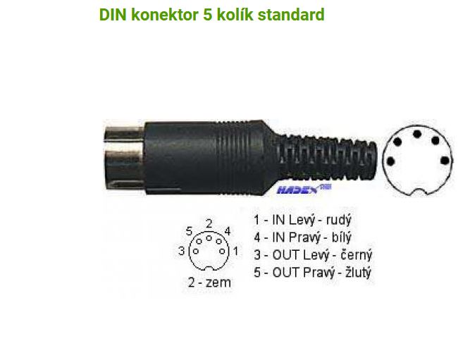

Ahoj,
potreboval bych poradit ohledne kotoucoveho magnetofonu Tesla CM 160. Jde mi o to, ze Tesla CM 130 se vyrabel s koncovim zesilovacem a stacilo propojit k bednam a vse fungovalo u Tesly CM 160 tomu tak nebylo. Potreboval bych tedy poradit ohledne zesilovace a predzesilovace a do jake zdirky u kotoucaku jej presne zapojit abych ho zprovoznil..? (Hloupej dotaz ale moc se v tomto nevyznam, u zesilovace se ma zapojit do vstupu phono..? Teoreticky by to tak asi melo byt ale radsi se zeptam) Take bych se chtel zeptat, jestli exituje nejake schema ohledne zapojeni sluchatek, ze bych treba kabel predelal s vystupem na 3,5 jack samice. A ohledne nahravani, pokud bych treba chtel nahravat z pocitace, jak to udelat..? Zapojit signal od sluchatek do vstupu line u kotoucaku..? Dekuji za kazdou radu Smile

PříspěvekZaslal: čt září 23 2021, 19:44    Předmět: Citovat
Zapojis do lubovolneho zosilnovaca do vstupu TAPE alebo LINE, ci AUX.

PříspěvekZaslal: pá září 24 2021, 21:35    Předmět: Citovat
A ja proc to neslo, v DIN konektoru jsem mel prehozene kabliky, proto do zesilovace nic neslo... Rolling Eyes

PříspěvekZaslal: pá září 24 2021, 22:49    Předmět: Citovat
Niektorí ma tu možno ukameňujú Laughing , ale ja som si prepojovacie káble robieval z tienenej dvojžili a na oboch konektoroch som prepojil dutinky 4-5 a 1-3. Samozrejme, mal som aj origoš kábel, ten však bol potrebný iba občas (pri prepojeniach s tzv., sme to volali: rádiovým výstupom. To ten štvorček so šípkou von na starých magičoch, lebo to bol jediný konektor, ktorý mal aktívny aj výstup aj vstup, ak si dobre pamätám.... Laughing )

PříspěvekZaslal: so září 25 2021, 12:32    Předmět: Citovat
rnbw napsal(a):
Pokud bude mít ten zesilovač jen DIN konektory tak to jedno není. Právě proto že TAPE DIN konektor je z důvodu možnosti nahrávání zapojen zrcadlově oproti druhým. Very Happy

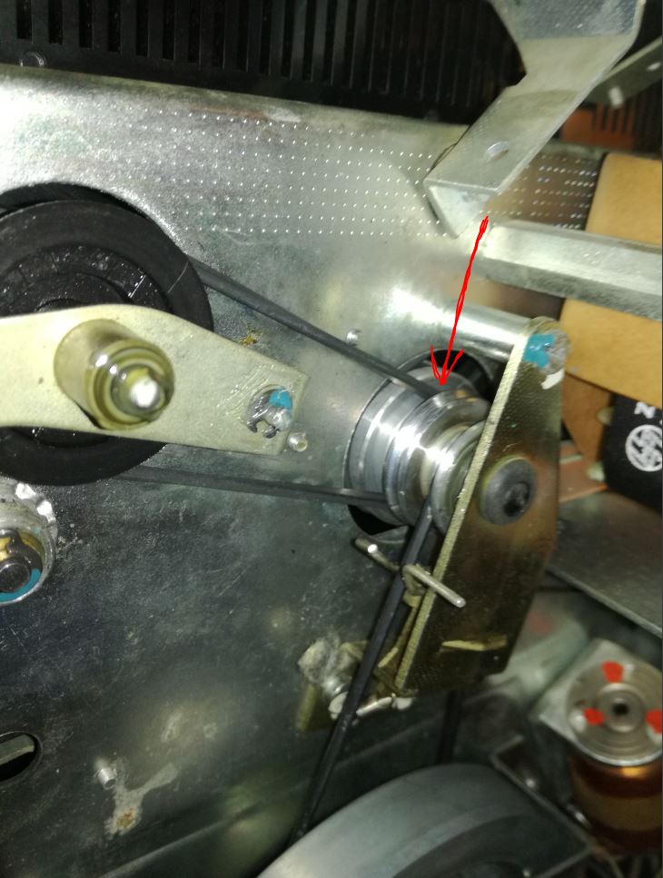

Setrvacnikem to tedy nebylo, prave jsem ho mel rozdelanej a tez i promazal a vratil zpet, zvuk stejny do doby nez jsem se nedotknul gumicky, ktera s z boku tre o kolecko a vydava ten zvuk. Kdyz se ho dotknu na chvilku to prestane ale pak se pri otaceni vrati do stejneho mista a znovu se tre o jednu stranu jenz je zdrojem toho zvuku.

PříspěvekZaslal: út září 28 2021, 20:43    Předmět: Citovat
Skontroluj, jestli je namazaná kulička tlačící na hřídel rotoru motoru.
Gumička na fotce je překroucená, skus ji vyrovnat.
