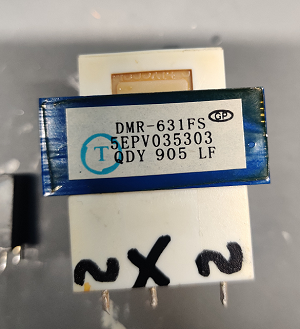

Dobrý den,
dostal jsem na opravu mikrovlnou troubu zn. Deawoo. Podle majitele odešla následkem přepětí v síti. Postupným měřením jsem se dostal k malému transformátorku který je připájen přímo na řídící desku. Proměřil jsem a primární vinutí je přerušené.
Bohužel tento transformátorek nemohu nikde sehnat, ani jeho specifikace.
Neměl by doma někdo tento trasformátorek na odkup? Nebo aspoň bych ochoten zaslat jeho specifikace abych mohl sehnat náhradu?
Označení trasformátorku: DMR-631FS 5EPV035303
Děkuji moc za každé info.

Má to tráfko jeden, či více sekundárů? Pokud jeden, na desce bude pravděpodobně stabilizátor pro procesor. Ná výstupu tráfka bude graetz a kondík, ten musí být na vyšší napětí, než je provozní a také tam nejspíš bude relé, které spíná napájení do trafa pro magnetron. Relé bude mít na sobě napsané, na jaké napětí má cívku, to ti napoví, kolik má být napájecí napětí. Celé to vyzkoušíš z jiného zdroje, zjistíš odběr a když to pojede, koupíš a nabastlíš tam zalité tráfko.

Stačí zadat číslo transformátoru do vyhledávače a vypadne spousta odkazů. Je tam i servisní manuál. Trafo má 2 x 12,6 V AC. jinak může být spálená teplotní pojistka v primáru. Wink

Dobrý den, všem děkuji za rady Smile. Servisní manuál jsem dohledal, ale nenašel jsem tam parametry trafíčka. Asi jsem to přehlédl. Podle zapojení desky je vidět že má dva sekundáry. Relátka jsou tam dvě, 12V a menší 30V. Pojistka v primáru mě napadla, ale nikdy jsem trafo nekuchal.
Googlit jsem zkoušel, našel jsem pár eshopů ze zahraničí kde se to trafíčko objevilo, ale nikde jsem nenašel jeho specifikace.
EDIT: Díky za to video! Zkusím tu pojistku snad by to mohlo být ono.

Už bylo řečeno vše až na to, že vynutí není ve vyjmenovaných slovech, tedy správně je vinutí. A abych taky přispěl tak trafo třeba zde https://www.enika.cz/ei3052057-trafo-p-230v-s-2x12v-3w_z2674/ .

není ta pojistka vyvedená na ten střední pin? pokud se tedy díváme na primár.
Pak by jsi nemusel nic kuchat
Příspěvky: 12589
PříspěvekZaslal: po září 13 2021, 11:27    Předmět: Citovat
dj_Paul napsal(a):
. . . je.

Podla toho videa je pekne pristupna. Davat ju mimo vinutia je nebezpecny nezmysel.

A vhodná pojistka, kdyby se ukázalo že zdechla, třeba zde : https://www.svetsoucastek.cz/tepelna-pojistka-proffuse-tz-d-121-p60391/?gclid=EAIaIQobChMI_ceRtJj88gIVDc53Ch1dcw5LEAQYAyABEgJKqvD_BwE

Ta by se tam možná ani nevešla
podle videa tam je 145°C/1A
https://www.tme.eu/cz/details/p12-1a-f/pojistky-tepelne/aupo/
jo a až ji tam budeš pájet, tak ji musíš nějak chladit, jinak se teplem přeruší.
Nejlepší je nechat vývod co nejdelší a vývod před pojistkou chladit třeba úzkými kleštěmi.
