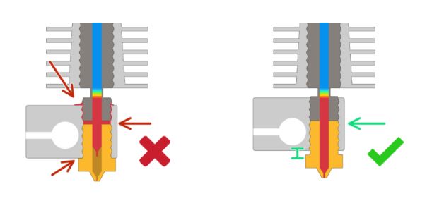

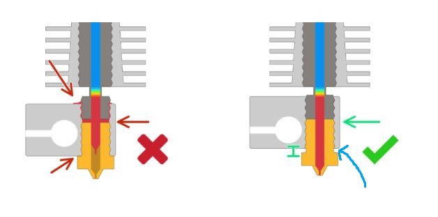

Tušíte někdo proč má být mazi hlavou trysky a heatblockem mezera? Obrazek je z Prusovych stranek kde to nijak nerozvadi.

Snad kvůli tepelné roztažnosti?

Já bych spíš řekl, že je to, abys měl jistotu (rezervu), že to máš dotažený na doraz
Příspěvky: 20131
PříspěvekZaslal: pá září 10 2021, 17:04    Předmět: Citovat
To je přece jednoduchý, když ji našroubuješ nadoraz, tak nemůžeš natočit kostku s topným tělískem do správný polohy. Těsnit musí do sebe tryska a Heatbreak, na druhým obrázku ta zelená šipka. Pokud netěsní, tavenina teče závitem kostky ven.

tryska musí být dotažená k heatbreakeru, proto je tam vůle aby jsi měl jistotu že je dotažená

A taky ten krček významně snižuje přenos tepla k chladiči.

Mi jde o tu mezeru vyznacenou zelenym Hckem na pravem obrazku (modra sipka) aby bylo jasno. Prusa psal neco o 0,5mm. Na jistotu dotazeni heatbreaku to nema vliv, ten je prece pruchozi - nema zadne osazeni. Polohu kostky seridim mnohem jednodusej pootocenim chladice nez trefovanim do spravne polohy zatahovanim trysky k heatbreaku.

Jestli je mezi kostkou a tryskou 0,5 nebo 1mm je fuk, důležité je, aby uvnitř kostky ta mezera nebyla, důvod už psali přede mnou.

Asi to zopakuji. Ta modrá šipka ukazuje na potřebnou mezeru proto, abys to neměl dotažené na doraz na tu kostku bez té mezery, protože bys nemohl logicky mít dotaženo na ten kus nad tím a vznikla by tam potom mezera pro únik materiálu přes závit.
Aby bylo jasno, pokud to nebudeš mít jako na druhým obrázku, tak ti bude z míst označených na prvním obrázku levejma šipkama slintat tavenina. A po schladnutí po tisku ta hrča v mezeře mezi tryskou a Heatbreakem při dalším tisku přicpe cestu filamentu a než se zase roztaví, začne se protáčet zubatice. Laughing
Stejnej problém vzniká u teflonem vypouzdřenýho Heatbreaku, pokud trysku příliš utáhneš a teflon se v kontaktu s tryskou stáhne a zmenší se otvor pro filament.
A propo, jak dlouho máš tiskárnu, že se ptáš na tuto poměrně zásadní věc? A to jsem si myslel, že máš a víš fšecko. Mr. Green

Ta mezera mezi tryskou a heatbreakem je naprosto jasna, samozrejme ze tam zadna nesmi byt, tu vubec neresim. Neni mi jasne proc Prusa upozornuje, ze nesmi byt tryska v heatblocku zasroubovana na doraz, ale musi tam byt ta mezera. S dotazenim trysky k heatbreaku to nema vubec nic spolecneho. Psal nejakou zminku o spravnem sireni tepla v trysce, ale dal to nebylo nijak rozvedeno. Tiskarnu mam dlouho a vzdycky jsem to dotahoval na doraz, proto se ptam, co by mi ta mezera mela prinest.

jistotu, že je tryska dotažená k heatbreakeru, jinak nic

...... Psal nejakou zminku o spravnem sireni tepla v trysce, ale dal to nebylo nijak rozvedeno......
Že by, pokud má tryska mezeru mezi topným blokem, nepřenáší se tolik tepla do její špičky, než když má s ním kontakt celou plochou hlavy .....
nemůžu to tvrdit, tiskárnu nemám, ale snad by to tak mohlo být....

To mate tak malou prostorovou predstavivost? S dotazenim trysky k heatbreaku tohle nema vubec nic spolecneho. Vem si matku a zkus si do ni z kazde strany zasroubovat sroubek. je uplne jedno jestli bude jeden z nich dotazeny k matce nadoraz nebo ne. Ja uz nevim jak to napsat. Mam udelat video dotahovani sroubku do diry? Smile

V tomto případě má. Pokud trysku dotáhneš nafest ke kostce a z druhé strany dotáhneš heatbreak, tak vlivem teplotní dilatace se může vytvořit uvnitř spára, kterou přes závit může pronikat tavenina ven.
