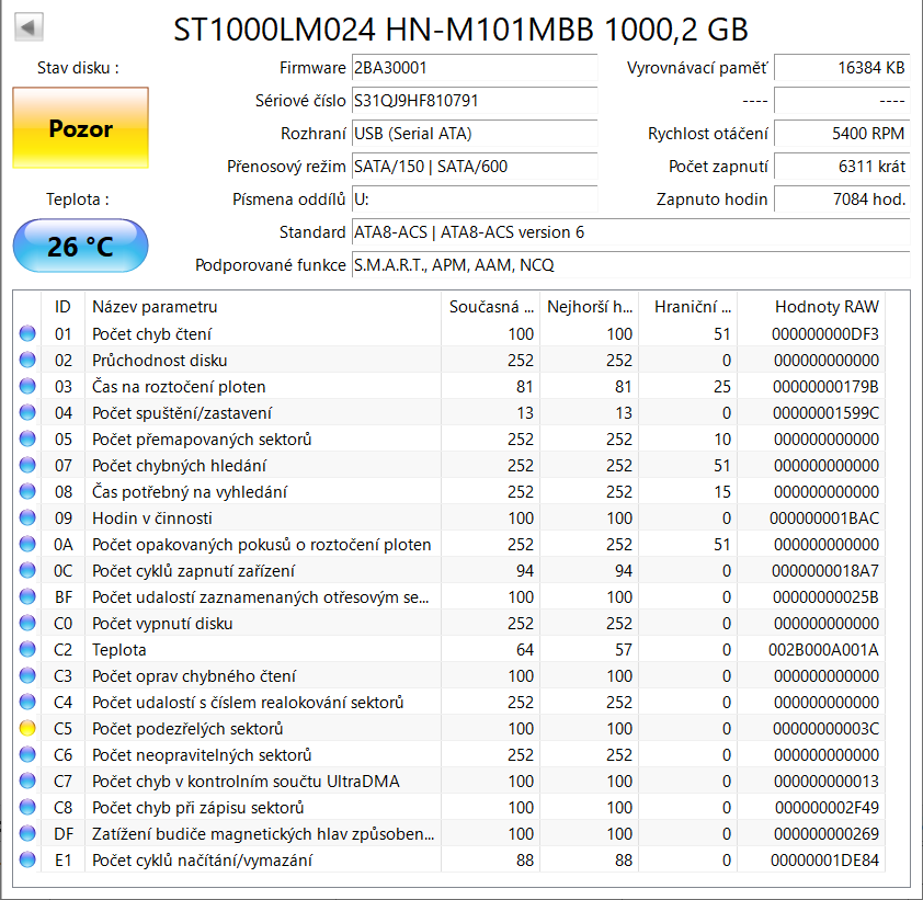

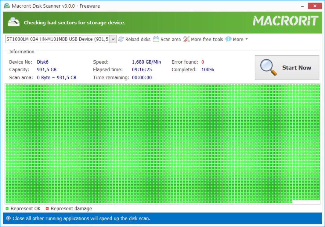

Po výměně za SSD mi zbyl terabajtový disk s podezřelými sektory viz. SMART. Kontrola povrchu prošla bez závad viz. níže.
Je na takový disk spolehnutí?

@serviceman: To skenování trvalo přes 9 hodin a k dalšímu se dostanu až přes noc na pondělí. V čem je lepší ten sentinel?

Sentinel asi jede i rychleji. Při testu zápisu odstínem podezřelého čtverečku odstupňuje jeho spolehlivost.

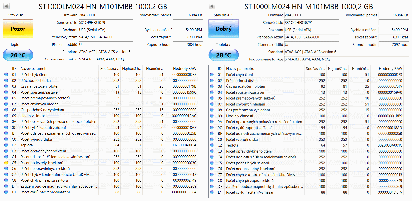

Měl jsem ho připojený do redukce přes USB, proto možná těch 9 hodin. Nechtěl jsem zbytečně nechávat zapnutý velký PC s Windows, tak jsem disk strčil do zkušebního PC s Linuxem a připojil ho na SATA port.
Zapsal jsem na něj samé nuly "dd if=/dev/zero of=/dev/sdb bs=1M" a výsledný SMART je nyní viz. níže. Ta předchozí C5=197 a tady je v pořádku.

Většinou se pending sectors spíš změní na realocated. Tady holt rozhodl, že jsou OK. Ten samý smart výpis bys měl teď načíst i v tom druhém SW. Přímo, bez hodin trápení disku.
Asi i tak by pro mě disk zůstal trochu nedůvěryhodný. Takže na ne kritická data.

PříspěvekZaslal: pá září 10 2021, 21:21    Předmět: Citovat
Takhle to vypadá nyní ve Windows. Každopádně nuly pomohly, změnila se současná hodnota ze 100 na 252.
