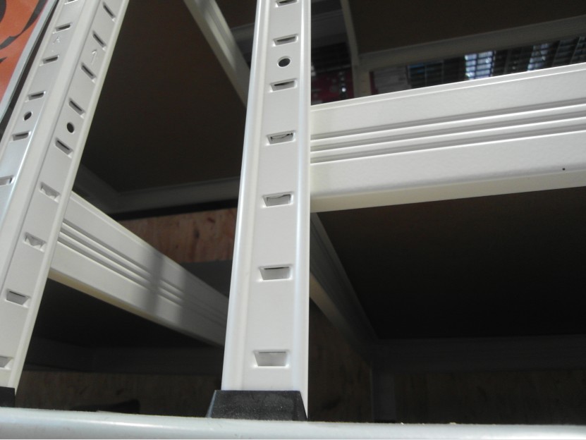

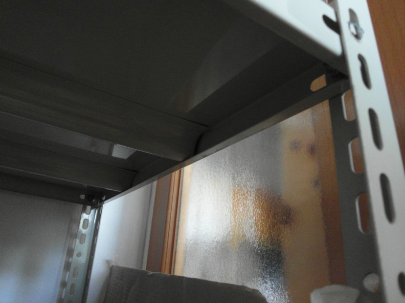

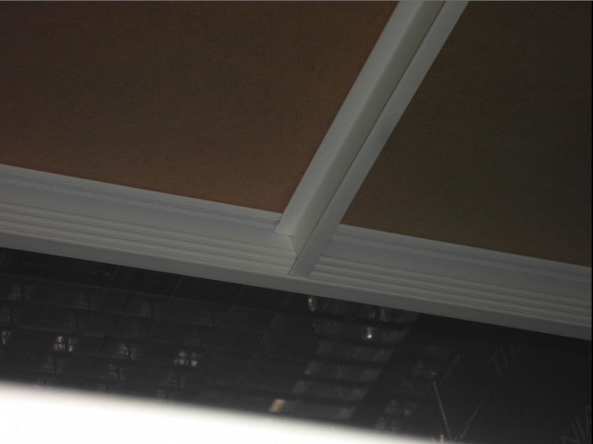

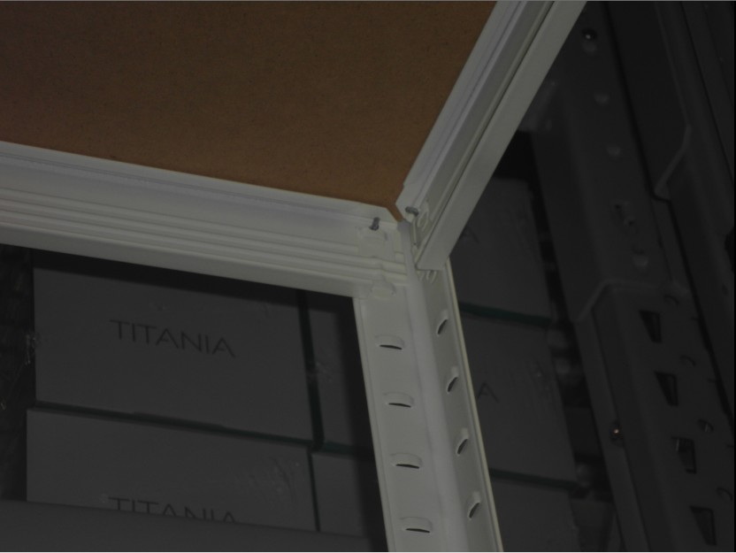

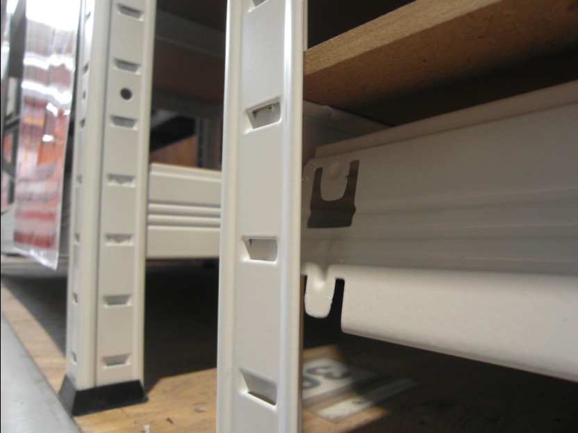

Navštívil som Hornbach a urobil pár detailov, možno sa hodia, tie zobáčikové zámky sa mi vidia lepšie ako tie gombíkové či zobáčikové v OBI, drevená doska je dostatočne hrubá a teda nie je v kovovom profile rámu police utopená ako v OBI, čiže pri vysúvaní krabice z regála nebudem musieť krabicu najprv nadvihnúť, dúfam že upevnenie stredovej výstuže bude dostatočné (čo sa mi vidí lepšie vyriešené zasa v OBI), tak dúfam že česká Kovona nesklame,
ďakujem všetkým,
inak všimol som si že majú aj samostatné diely regálov, stojky sú z poctivého L-ka, police plechové ohýbané, skrutkované, dá sa vyskladať podľa želania, vyššia trieda, vyššia cena.
