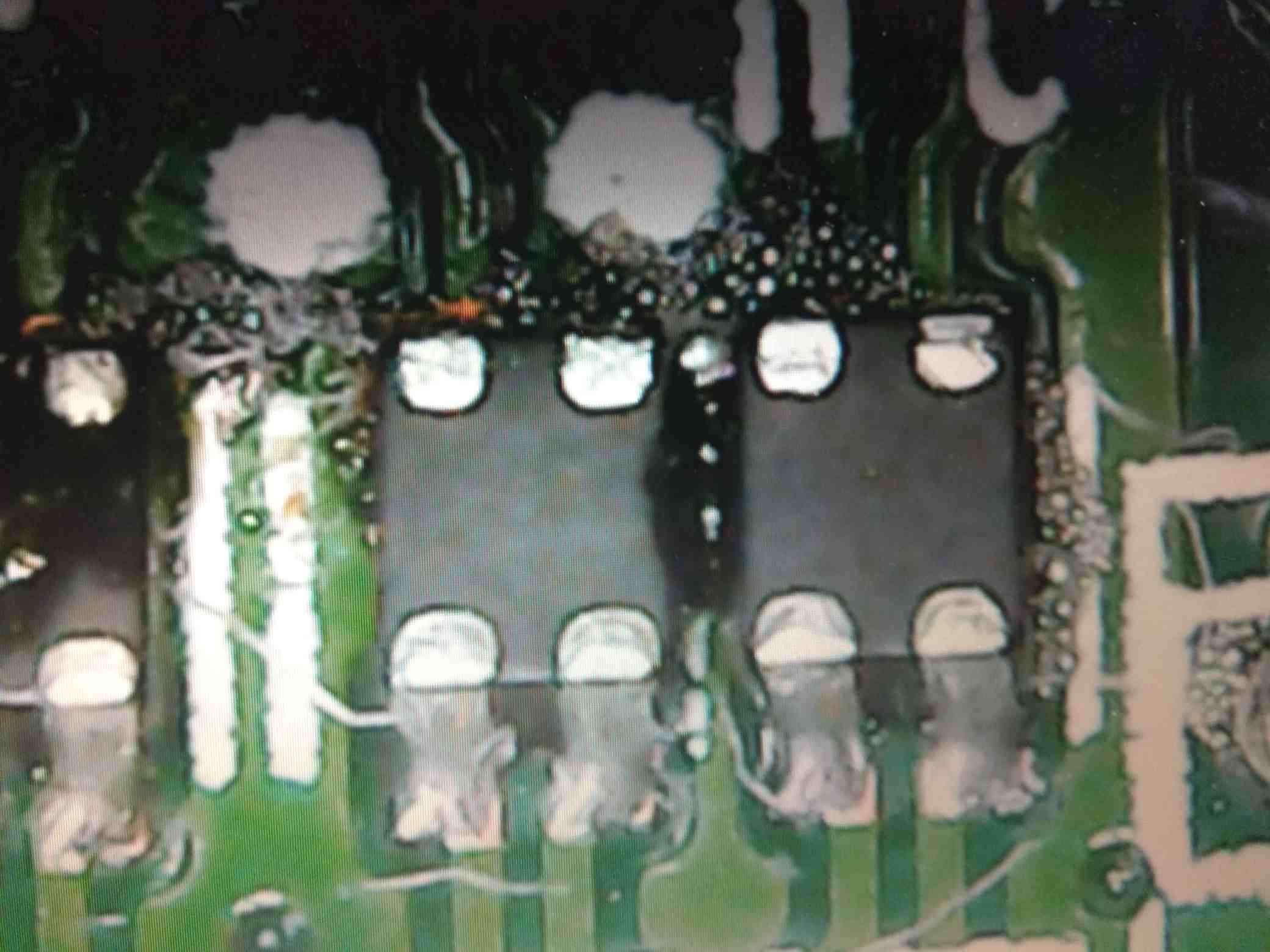

Dobrý den, opravoval jsem ulomený HDMI vstupu a škrtnul jsem o smd součástku na fotce, dala by se sehnat a co to vůbec je? Jsou vedle sebe 4x přímo za HDMI L8007 označení na hlavní desce. Je z tv LG 49lh541v EAX66748003
ebt64272704 nebo kde by se dala sehnat nikde jsem ji nenašel.

Když je to L co to asi bude... EMI filtr to je
Spíš co to máš okolo za bordel - asi pájecí pasta, tohle bych jako zákazník nechtěl dostat.

Učím se pájet, jj máte pravdu pastu bych očistil ještě. Není tady někdo od Plzně, že bych se mrknul jak se co dělá a s jakým vercajkem? Smile atd.

Pájet HDMI pastou je špatný nápad, pokud to napatláš ve větším množství mezi piny a řádně nepřetavíš, tak je to časovaná bomba - svody. Pokud dáš moc tavidla, tak to vyvzlíná na piny uvnitř a už to budeš špatně čistit.
A co s tím filtrem máš, pokud není přerušený tak bude OK. To by se musel mechanicky uštípnout nebo prasknout.
Předpokládám, že po "výměně" konektoru, ten HDMI vstup stejně nejde ?

Upadla nožička a po pokusu ji připájet vystřelila z pinzety 🙈. Teoreticky by to mohlo fungovat bez ní? Ne HDMI to nevidí.

Tak jestli máte nějaké vraky boardů... takových filtrů je všude spousta, v nejhorším propojit, nebo osadit nulový dvojitý rezistor.
