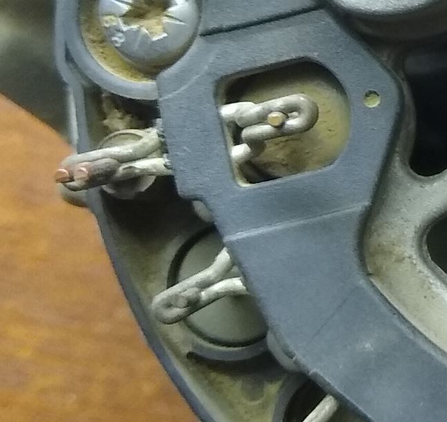

Dobrý deň,
Herr Bosch už min 10 rokov nespájkuje.
rado
Bosch 90A

radkz - to podľa mňa nieje len stlačené ale pravdepodobne aj "zbodované".

lopez - bez zbodovania by to veľmi dlho spoľahlivo nefungovalo

Dva Altíky VALEO 90A jsem při repasi pájel Fluitinem 1532 (Sn60Pb38Cu2) a naprosto bez problémů. Fungují. Akorát teda origo z výroby to je bodované, rozdělat to od sebe je trošku drbačka.
