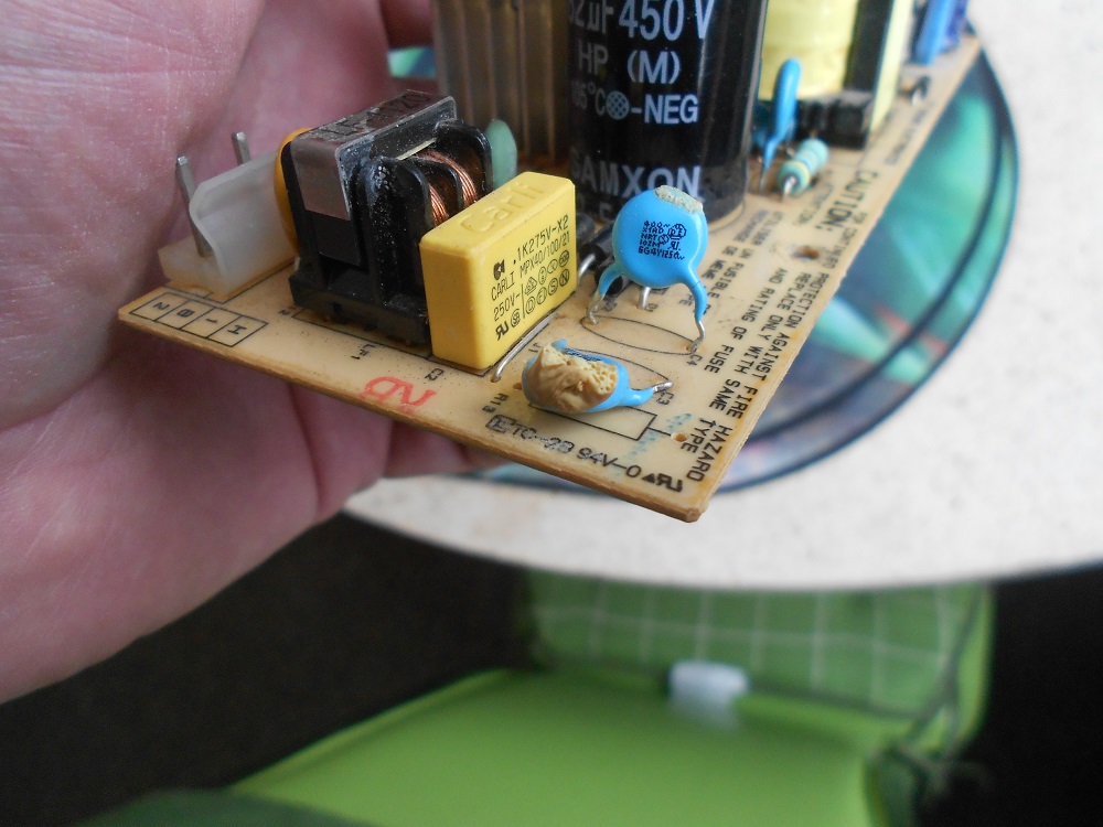

PříspěvekZaslal: po leden 18 2021, 15:31    Předmět: Hodnota kondenzátoru Citovat
Prosím o info, jakou hodnotu (kapacitu) má ten modrý ker. kondenzátor. Je to 400 nF ? Děkuji.
 Velikost:  251.99 kB
 Zobrazeno:  281 krát
KUBO
Založen: Oct 30, 2005
Příspěvky: 3875
Bydliště: VT SLOVAKIA
PříspěvekZaslal: po leden 18 2021, 15:35    Předmět: Citovat
Ja tam vidím 102M a to je 1nF.
Pozdravuje Vás Martin
otakarv
Založen: Aug 30, 2008
Příspěvky: 3937
Bydliště: Čierne pri Čadci
PříspěvekZaslal: po leden 18 2021, 15:59    Předmět: Citovat
Musel jsem si vzít lupu ale také vidím to samé co Martin.
ZdenekHQ
Založen: Jul 21, 2006
Příspěvky: 25741
Bydliště: skoro Brno
PříspěvekZaslal: po leden 18 2021, 16:10    Předmět: Citovat
400n by stejně nikde nesehnal, tyhle kondíky končí někde kolem 10n.
Příspěvky: 12603
PříspěvekZaslal: po leden 18 2021, 16:18    Předmět: Citovat
1n / 400V Střídavých
Příspěvky: 6107
PříspěvekZaslal: po leden 18 2021, 16:23    Předmět: Citovat
Není to jen obyčejný kondík, ale X1 ("bezpečnostní").
dvorak
Založen: Apr 25, 2013
Příspěvky: 2210
Bydliště: Dvůr Králové n.L.
PříspěvekZaslal: po leden 18 2021, 16:48    Předmět: Citovat
Díky, zmátlo mne to 400.

PříspěvekZaslal: po leden 18 2021, 17:23    Předmět: Citovat
Je to ve filtru, jestli je to u spotřebiče třídy II, těch 400V není žádná sláva, neodprásknu ho, když budu při revizi spotřebiče měřit napětím 500V? Nebo mám vyjít z té značky pro střídavý proud a počítat 400x1,4 ?
ZdenekHQ
Příspěvky: 25741
PříspěvekZaslal: po leden 18 2021, 17:39    Předmět: Citovat
Ten kondík má zkušební napětí 4 nebo 8 kV a řekl bych, že je třída (teda patří tam) Y. Ten žlutej je X. V poslední době se to nějak míchá...
teufel
Založen: Feb 09, 2017
Příspěvky: 494
PříspěvekZaslal: po leden 18 2021, 17:47    Předmět: Citovat
Kondenzátory Y1 jsou dimenzovány na podstatně větší napětí než je na nich uvedeno. Zkušebnu by to mělo vydržet
weed_smoker
Založen: Dec 02, 2011
Příspěvky: 2676
Bydliště: Jaroměř
PříspěvekZaslal: po leden 18 2021, 18:49    Předmět: Citovat
Na těch starších Y,Y1 a Y2 kondíkách to napětí někdy uvedený je,obvykle 3.řádek např. Up=4kV ,ale viděl jsem i 6kV.Byly obvykle tmavě modrý se žlutym potiskem(že do 277V AC je to Y2 a do 400V(některý 440) AC je to Y1, pak to Up a hromadu razítek zkušeben).Největší jsou snad 22nF,nejběžnější jsou 1n,2n2 a 4n7.Ty světlemodrý maj jen Y2,pracovní napětí a kapacitu.

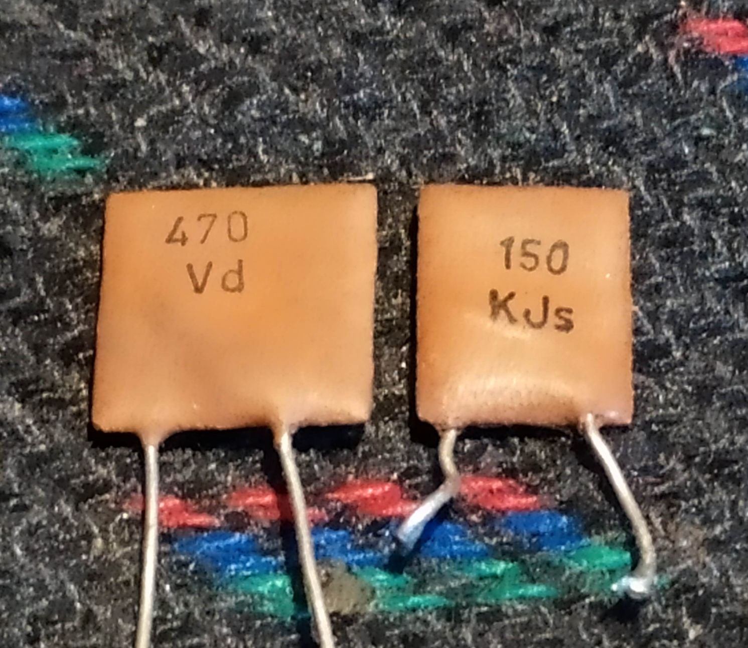

Ještě bych poprosil - narazil jsem na starší ker. kondenzátory s označením
150 KV. Co to znamená ? Díky.
Příspěvky: 12603
PříspěvekZaslal: čt leden 21 2021, 16:21    Předmět: Citovat
a co kdybys sem dal fotku ?
třeba nějak takto ?
na té mé jsou kondíky 470pf a 150pf
 Velikost:  240.25 kB
 Zobrazeno:  58 krát
dvorak
Příspěvky: 2210
PříspěvekZaslal: čt leden 21 2021, 19:04    Předmět: Citovat
Ano, nahoře je 150 a pod tím KV, takže předpokládám 150 pf, ale co to KV ?

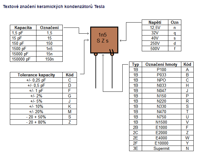

dred
Založen: Apr 08, 2007
Příspěvky: 2596
Bydliště: Handlová
PříspěvekZaslal: čt leden 21 2021, 19:14    Předmět: Citovat
toť
