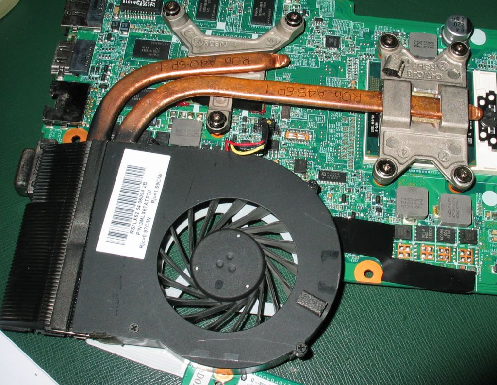

Nemate niekto chladic na HP Pavilion dv6-3000 s Intel CPU a Radeonom? Konkretne mam dv6-3035ec.
CPU cast chladi nejako slabo...teplota CPU v zatazi vylezie nad 90 stupnov, rozdiel teploty medzi koncami heatpipe je aj 10 stupnov (po vypnuti).
Na eBay z Ciny su pouzite, ale to je mesiac cakania a funkcnost otazna.

Máš tam novou pastu? A prostor mezi větráčkem a mříží je čistý? Ještě jsem se nesetkal s vadnym vedením.

Jednou, nebo dvakrát jsem vadnou heatpipe potkal, asi uniklo pracovní médium. Chladič ale nemám, dělám tak 70 % Dell, 20 % Lenovo a 10 % HP a zbytek.

Uz sa v tom niekto rypal - vycistil to a dal tam novu pastu (a stratil polovicu skrutiek). Vraj skusal aj iny procesor. Teraz je tam i5-560M.
Podobny problem som mal na nejakom Aceri, tam to vsak nefungovalo vobec. Procesor horuci az smrdel, ventilator bezal naplno a fukal len vlazny vzduch. Po chvili zataze sa vypinal.
Toto nejako funguje, ale podla mna blbo. Bez zataze ma procesor 60 stupnov a ventilator bezi. Pri zatazi ide teplota prudko hore nad 90 stupnov. Ventilator sice fuka horuci vzduch, ale procesor znizuje frekvenciu aby sa udrzal do 100 stupnov, takze sa nevypina.

60 °C bez zátěže se mi zdá moc, kolik má to GPU? Na první pohled se mi to chlazení zdá dost poddimenzovaný, možná blbej design od začátku.

Skusal som chladic nahrievat a merat teplotu na oboch koncoch. Ohrievany koniec mal napr. 50 stupnov a druhy 40. Na inom chladici boli teploty oboch koncov prakticky zhodne.
Pre porovnanie tu mam len starsi DELL Latitude E6400, tam je ale menej zravy procesor Core2 Duo P8400 (TDP len 25W). Bez zataze ventilator nebezi a teplota sa ustali na 31°C. Pri 100% zatazi trva niekolko minut, kym teplota vylezie na 73°C a rozbehne sa ventilator (na 3000 RPM). Potom to drzi na 56°C.

Teplotu GPU by měl snadno zjistit TechPowerUp GPU-Z (nemusí se instalovat). Šlo mi o to, jestli třeba netopí to GPU a neohřívá ještě procesor, mohla by třeba být chyba v ovladačích a GPU jet zbytečně naplno.
Příspěvky: 37532
PříspěvekZaslal: čt leden 14 2021, 10:20    Předmět: Citovat
Testujem to nabootovanim Linuxu na konzolu, tam mam istotu nezatazeneho CPU aj GPU, pokym tam nic nespustim.

Nie je. dv6 je totiz milion druhov. Hladal som podla ventilatora, co tam ma (518435-001) a je to uplne iny chladic.
Bazos som preliezol cely, nasiel som len jeden vhodny inzerat, ale zatial neodpovedal.

Chladic som zohnal - z toho jedineho inzeratu. Vymenil som a uz je to OK Smile
Linux nabootuje, pritom ventilator nebezi a teplota je 30°C. V zatazi sa po chvili rozbehne ventilator, teplota sa ustali na 70°C, frekvencia CPU drzi na 2,67 GHz. Ked zrusim zataz, teplota ide prudko dolu a o chvillu sa ventilator zastavi.
