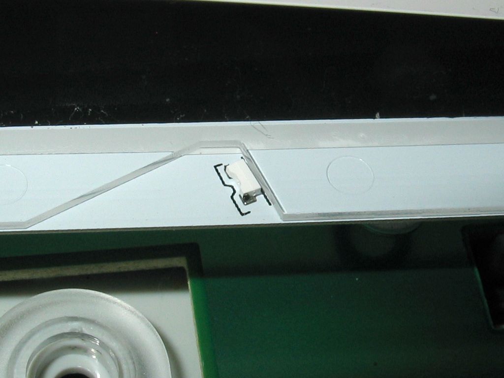

Draha bezdrotova podsvietena klavesnica Logitech K800 Wireless Keyboard od kontajnera.
Podsvietenie blika - vadne LED. Ake je to puzdro?

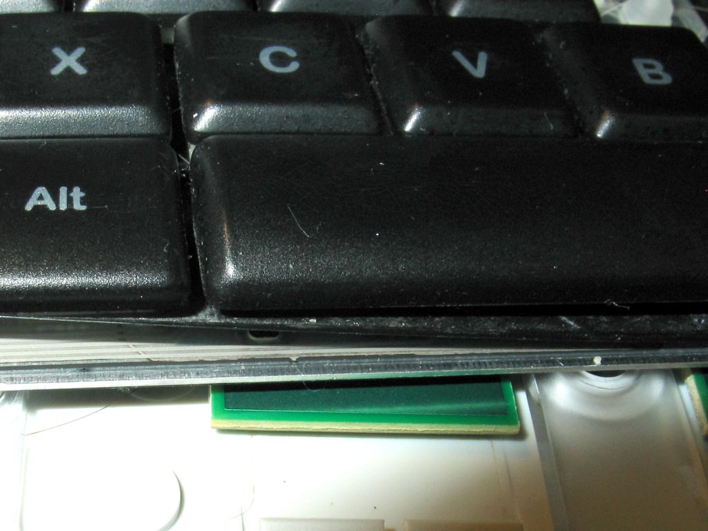

Nefunguje lavy shift a pismeno "H". Zistene hnile spoje na spodnej hrane membrany - vid foto. Ten najspodnejsi spoj je takmer cely cierny - hnily. Bud tam niekto nalial vodu alebo vyrobna chyba... Jednotlive vrstvy su zlepene.

Osram tomu říká Micro SIDELED.
Příspěvky: 37298
PříspěvekZaslal: po leden 11 2021, 18:38    Předmět: Citovat
Dakujem. Vyzera to podobne, ale vyvody su inak. Asi to bude nieco menej znackove - pohladam.
Uhnity spoj som opravil vodivym lakom a klavesy uz funguju vsetky.

Dát tam na "prase 1206" nejde? Sem tak kdysi pájel PLCC2 taky na ležato
Příspěvky: 37298
PříspěvekZaslal: po leden 11 2021, 20:33    Předmět: Citovat
Nie. Vyska je asi 0,9mm a nesmie to byt vyssie. Dlzka asi 2,8mm, sirka 1,3mm. A svietit to musi do boku (do toho plexi).

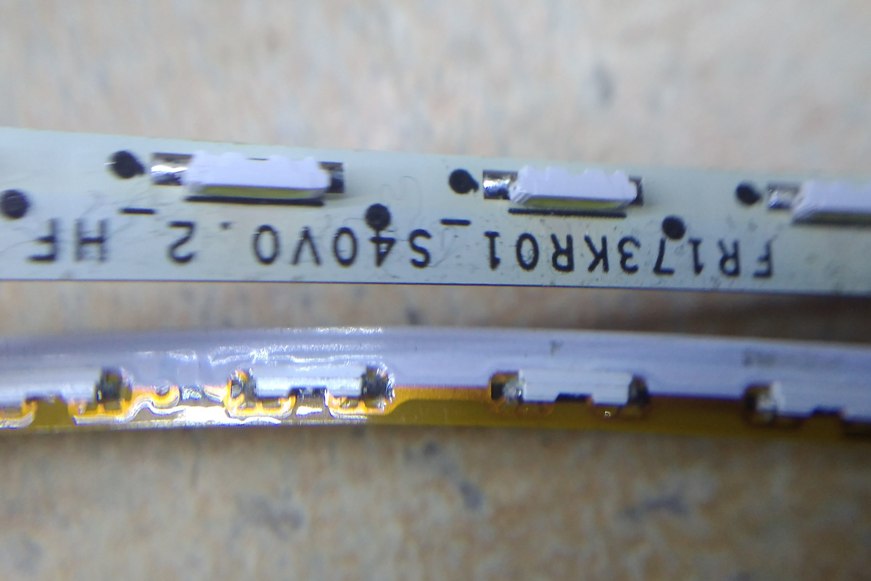

Nejaka "SIDE LED" to zjavne je, najblizsie je asi toto (asi kopia OSRAMu?). Akurat elektricke parametre to ziadne nema...
215 White SMD LED 6000-9000k Side View 2.8*1.2*0.8mm
https://www.aliexpress.com/item/32420448154.html
Inde som to nenasiel.

PříspěvekZaslal: út leden 12 2021, 15:52    Předmět: Citovat
Podsvit NTB. Rozměry by celkem seděly, jen na délku to má 3,5mm, ale to tam místo máš.
NTB LED

Příspěvky: 37298
PříspěvekZaslal: út leden 12 2021, 15:57    Předmět: Citovat
Objednal som tie z AliExpressu.
Nejake LED z podsvietenia rozbitych notebookovych panelov mam, ale myslim, ze tam boli ine LED.

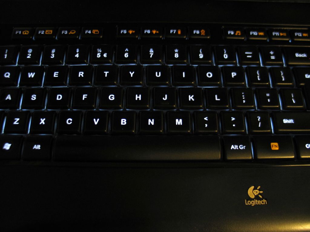

Příspěvky: 37298
PříspěvekZaslal: st únor 24 2021, 21:20    Předmět: Citovat
LED konecne prisli. Pasuju tam presne a funguju Very Happy
Akurat sa to dost blbo spajkuje.

PříspěvekZaslal: pá červen 27 2025, 23:13    Předmět: Citovat
Donedavna to fungovalo bezchybne. Teraz prestali fungovat klavesy:
6, =, TAB, W, P, K, num. 8, F1, F2, F4, Pause
Fakt sa mi nechce vyberat vsetky klavesy, aby som sa dostal k membrane Evil or Very Mad Inak asi preruseny spoj nenajdem.

Příspěvky: 37298
PříspěvekZaslal: po červen 30 2025, 22:46    Předmět: Citovat
Takze druhy hnily spoj na spodnom okraji, tentokrat pod sipkami a numerickou castou. Spoj vedie okolo celeho okraja az hore k PAUSE.
Nebol tam pristup, tak som vybral klavesy z numerickej a strednej casti. Dokonca sa nic nezlomilo. Potom sa dali folie odlepit, ale pritom sa poskodili dalsie spoje, niektore takmer neviditelne. Takze zapojenie matice pomohlo a klavesnica zase funguje uplne.
