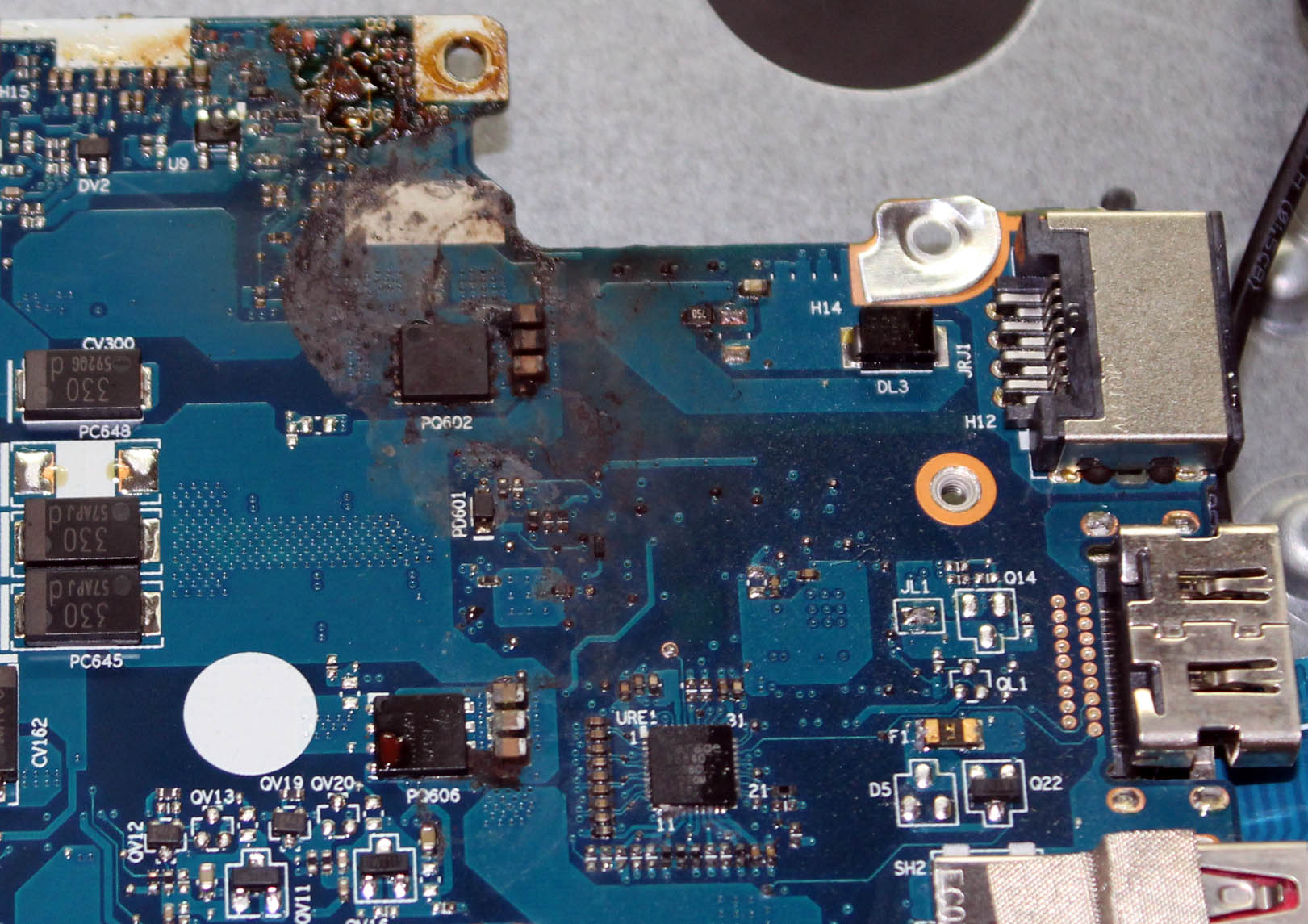

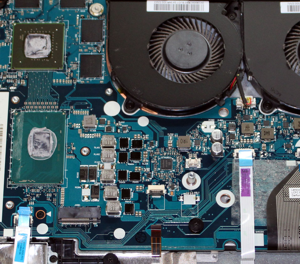

Mám tu Lenovo ideapad Y700-15ISK po prolití nějakým sladkým svinstvem. Je to v podstatě mrtvý, jen v asi sekundových intervalech problikávají dvě LEDky. Současně s tím blikáním se objevuje na těch dvou elytech vpravo 3,3 V, ale tak na 0,1 s. Okolo CPU a GPU to pěkně smrdí spáleným cuprextitem, ale nic není vidět ani pod silným světlem a s lupu. Zajímavý je, že všech osm MOSFETů v měniči u CPU vykazuje tvrdej zkrat mezi DS. Je nějaký logický vysvětlení, než zkrat někde v CPU?

zelenina pod CPU?
Vem externí zdroj a začni tam po malých proudových krocích ládovat nějaký ty ampéry a někde to začne topit.

Nojo, ale kam to injektovat? Z nabíječky proud do desky jde, zřejmě se snaží nahodit nějaký napětí, ale nejde mu to. Leda jestli na ty MOSFETy jde napětí přímo z nabíječky, to proměřím.

Nojo, asi jo. Ještě jsem zkoušel trasovat napájení a všechny MOSFETy mají D a S natvrdo na zem, všechny elyty a tantaly taky.

s proudovým omezením přímo do větve 3.3V a sledovat oteplení

Může být, už jsem to viděl několikrát, zkrat na některém blokovacím kondenzátoru. V práci jsme měli IR kameru, ta ukázala při tlačení proudu do obvodu která součástka se ohřívá. Teď nezbývá, jak uvedeno přede mnou, tlačit tam ze zdroje 3,3V proud a sledovat co začne topit. Takhle jsem taky objevil pár závadných kondenzátorů.

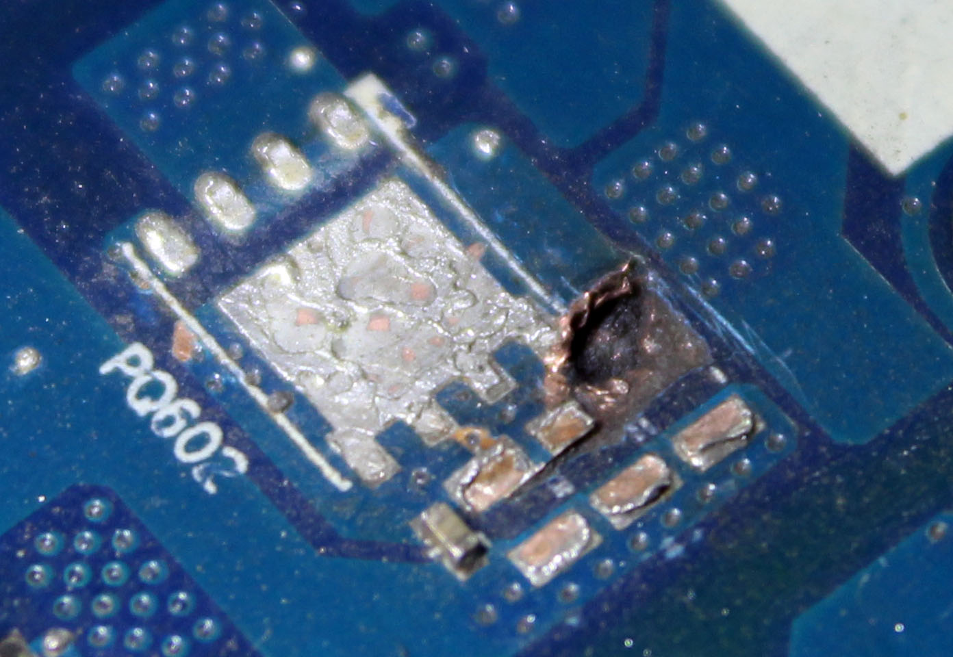

Tak jsem zkusil do toho cpát co šlo a v jednom místě se to zahřívalo dost, jen na druhé straně desky, tak jsem ji vybral a otočil... Tohle asi nemá smysl, to se s tím budu babrat a ve výsledku budu jen nacházet další a další vady.

Umyt vodou a saponatom, vysusit. Ale smeruje to do odpadu.

Tak asi konečná, deska je propálená vyloženě do hloubky, akorát z toho furt doluju uhlí. Není tam už vyloženě zkrat, ale něco přes 3 Ω, kdoví, kolik je tam vrstev.

Jestli to má bejt konečná, tak to ještě pořád můžeš projet vrtákem až na zdravej materiál a doufat, že tam nevedla žádná důležitá cesta.
