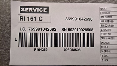

Hezký večer. Sklokeramická deska se během vyření vypla a ukázala kód 3E9. Po vypnutí jističe a nahození zase jede - zatím. Má někdo zkušenost, resp. tabulky chyb. kódů? Hledal jsem, zatím bez úspěchu. Dík

Vyfoť výrobní štítek.
Potřebuješ se dostat k podobnému servisnímu manuálu jako třeba zde pro jiný typ desky Indesit, kde jsou chybové kódy na 2 stranách. Ale v úplně jiném formátu, než ty píšeš.

Zdravím a díky za odpověď, kód tam problikne, myslím, že to "E" je mezi čísly. Objeví se to pokaždé po "resetu" desky jejím jističem. Jenže je to moc rychlé. Nejsem dnes u mladých, prověřím v sobotu,

jestli je to jenom rychlé probliknutí při startu, není to chybové hlášení, ale jen verze SW. Vzhledem k tomu, že se jedná o sklokeramiku, tak tam žádná diagnostika plotýnek nebývá. Pokud je to dotykovka tak to bývají obvykle vadné elyty.

Hezký den, je to tak, jenom to problikne po startu. Elyty nepředpokládám - je půl roku v provozu. Nebo i tak mohou být v háji? Myslím si spíše, že ji kuchařka přehřála, uvidím, jak často bude dělat další resety jističem desky.

Řekl bych taky, že ji kuchařka přehřála. Stává se to i na jiných a většinou tím, že se na plotýnky nedávají správně velké hrnce a to většinou z pohodlnosti. Zkontroluj dané velikosti plotýnek a jakou velikost hrnce tam dává. Pokud se hrnec dá stranou po vaření, tak to stačí po přehřátí lépe vychladnout a další vaření se nedává na přehřátou plotýnku. Potom to nevzniká.

já myslím, že sklokeramice je to jedno, ovládací elektronika má na výstupu relé a tím to pro ní končí . Maximálně mají připojené spínače zbytkového tepla. Je li deska takto mladá spíš bych se přikláněl k tomu, že překypěl hrnec a trocha vytekla na senzorové ovládání a zblba ho.
